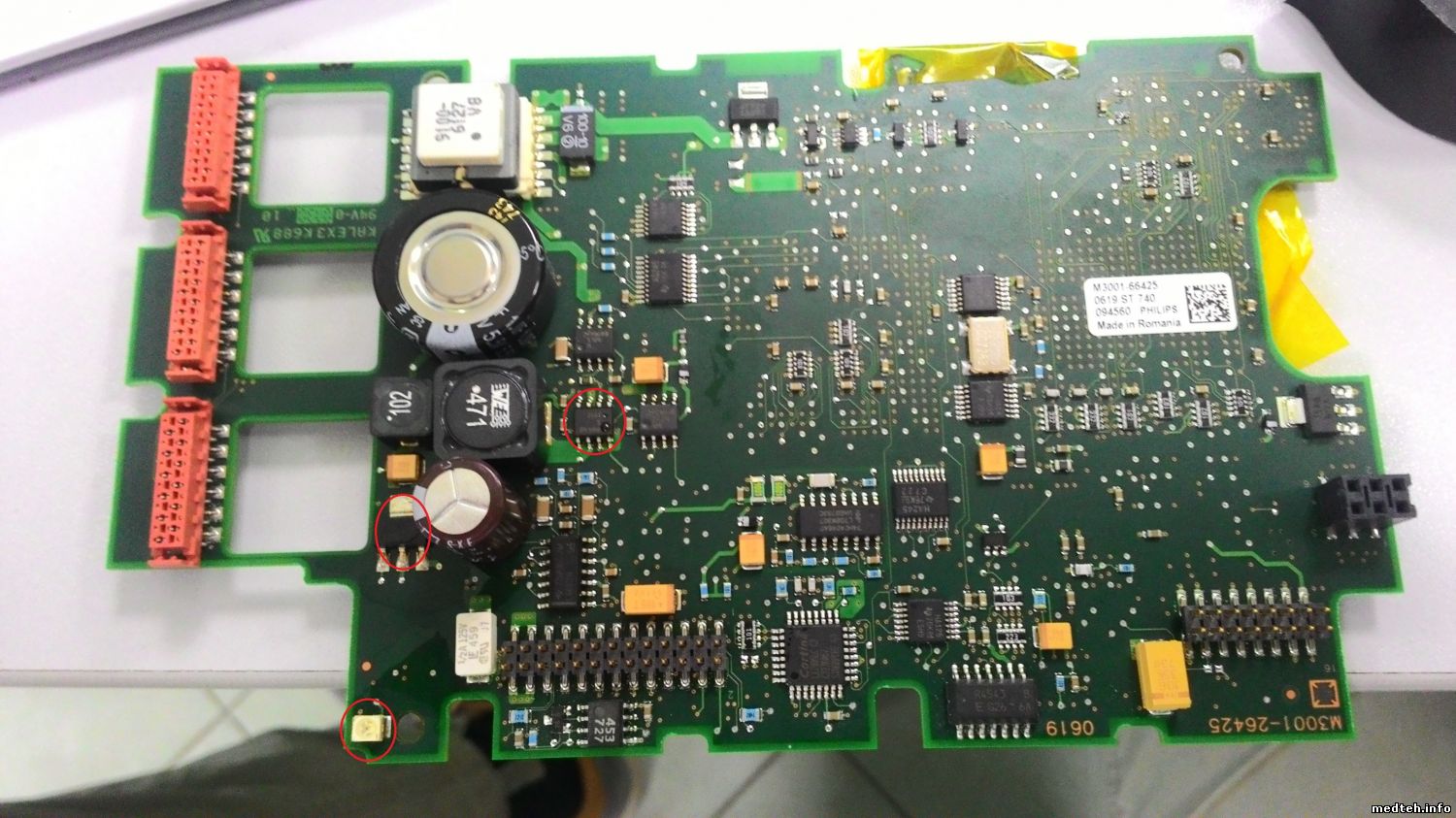

Темное дело какое-то, либо обманывают, либо действительно что-то поменялось. ПРиложил фото плат моих

Да,визуально это они.
