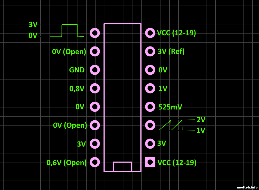

Два ДФБ в ремонте. В разных местах, поэтому подкинуть детали с одного в другой не получается. Были заменены аккумуляторы. Обращу внимание, что температурные датчики в новых были неправильные. Вместо 47 kOm - всего 8 kOm. Переставили со старого.
В одном не идёт заряд. Причём, ни с аккумулятором, ни с подключенным БП с напряжением 17,5 V, никакими регуляторами заставить микросхему включиться в режим заряда не получается. Аккум изначально пришёл заряженным до 15,2 V. Аппарат с ним включается, всё работает, но сверху горит красный светодиод о неисправной батареи.
В другом заряд идёт, но работать аппарат отказывается.
Второй заработал полностью после проведения тестовой процедуры. И с него были сняты правильные напряжения на U2400 B
Путём сравнения, пришёл к выводу, что микросхема не рабочая. Возможно сдохла внутренняя логика, либо какой-то из компараторов.
В этом ДФБ изначально был вздут конденсатор по питанию +28 V.
Вопрос: где купить эту U2400B?
В ЧипДип её нет. На Алике - явная подделка.
Может у кого завалялась в запасе?
Выручайте. Куплю.
Ну, и выкладываю карту напряжений в исправном аппарате.
Питание (VCC) при выключенном заряде - около 19 вольт. После включения заряда - падает до 12 вольт.

any1neДата: Суббота, 18.Мар.2023, 12:00 | Сообщение # 85
У вас сообщений: 38
Начинающий
Уссурийск

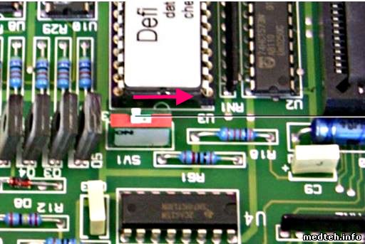

Цитата darsill ()
Откинул "+" аккумулятора, SW1 влево (ON), подсоединил аккумулятор, включил.
4-е двойных пика и всё. Загорается "!" Даже "беговой дорожки" нет.
У кого не получается запустить тест?
Изначально переключатель и стоит в положении ON. Нужно его в другое положение переключить, как на приложенном фото.
Цитата yblod5 ()
Может ли блокировать микросхему U2400B что-либо ещё от "мозгов" самого дефибриллятора?
Может быть какие цепи и есть, по контролю, сложно сказать.
Но, в моём случае, на 2-х аппаратах абсолютно одинаковые напряжения, за исключением выхода на зарядную цепь и включения светодиода. Как бы вывод сам собой напрашивается.
Вы его победили?
