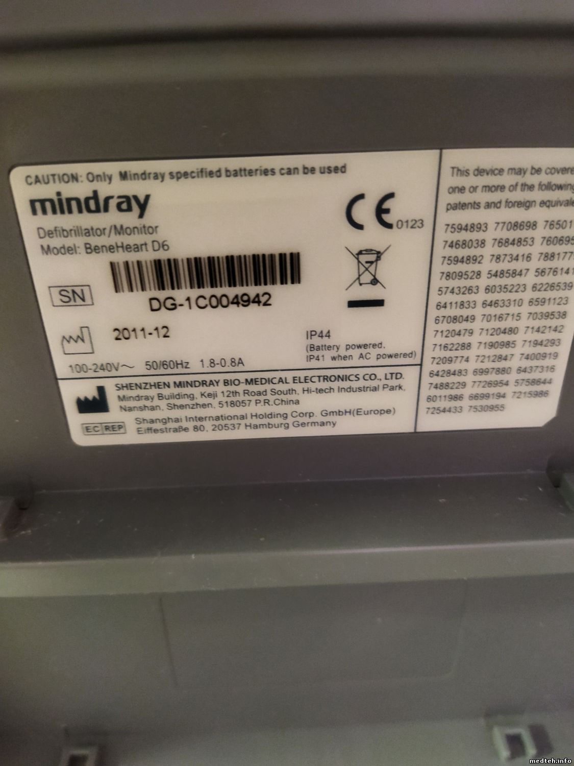

http://www.medteh.info/_fr/124/5048388.jpg
Прощу прощения, не сразу разобрался как несколько файлов добавлять.
Серийный номер DG-1C004942 у которого 1 слот не видит батарею. Но я уже склонен думать, что неисправность в самом дефибрилляторе, раз он не видит никакую батарею в этом слоте, а в других дефибрилляторах все эти батареи обнаруживает и заряжает.
Говорят, что заказывали у официалов.
Попробую взять донор и произвести замену плат.
brikrenДата: Понедельник, 28.Ноя.2022, 22:08 | Сообщение # 7
У вас сообщений: 219
BLR
А второй слот видит?
Оригинальная коробка осталась?
Перед переброской плат необходимо убедиться, что версии софта на все платы совпадают у донора и реципиента.
ejov34Дата: Среда, 30.Ноя.2022, 11:15 | Сообщение # 8
Да, всё идентичное было. Проблема оказалась в этой плате. Буду заказывать новую.
brikrenДата: Среда, 30.Ноя.2022, 19:26 | Сообщение # 9
BLR
Отлично! Важно: при заказе необходимо указывать номер дефика (очень аккуратно с совместимостью) и версию софта конкретной платы.
Если есть выход на официалов, рекомендую до заказа попробовать перепрошить аппарат.

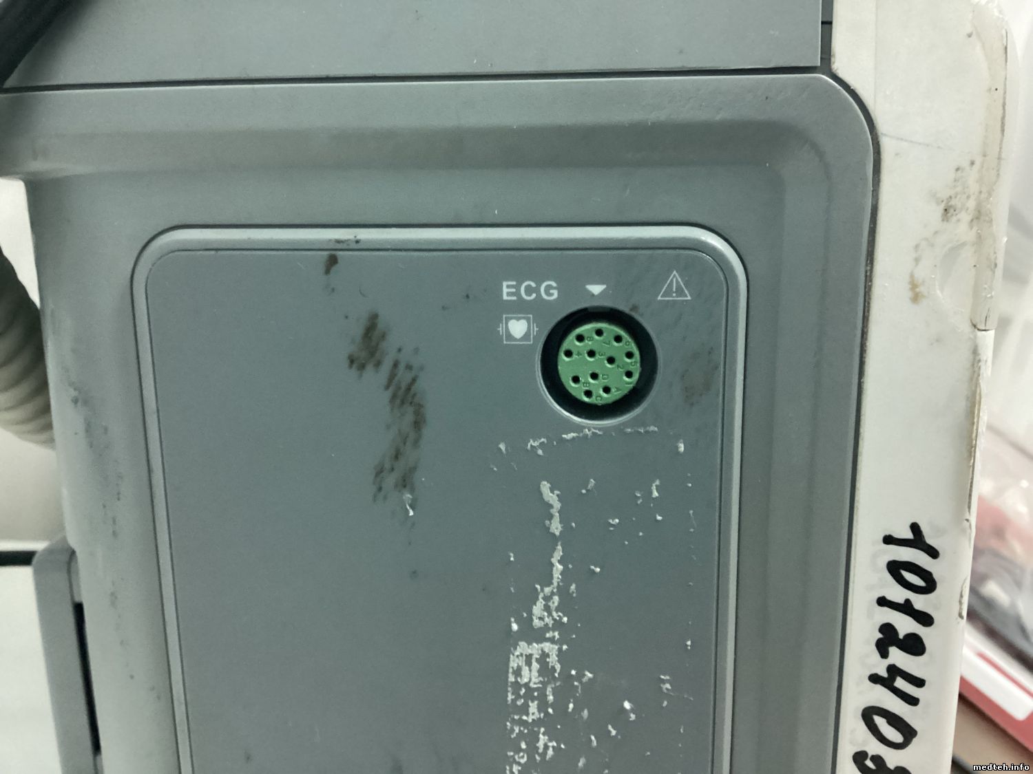

Доброго времени суток, уважаемые форумчане.
Если вопрос адресовал не по теме - намусорил на Форуме здорово! Чтобы впредь такое не повторял, см. Правила размещения информации на Форуме.
Всё натворённое перенесено в эту тему в соответствии с моделью оборудования, то уважаемые модераторы, пните на ссылку, если вопрос уже ранее обсуждался.
В ЦРБ моего захолустья откапал совершенно рабочий, ни разу неспользованный дефибриллятор/монитор D6 фирмы с торговым брендом "Mindray".
Естественно, от него растеряли всё, что только можно. Кое-как нашёл к нему всё необходимое (батарею, сетевой кабель), но безвозвратно утерян многофункциональный кабель ЭКГ.
Попробовал поискать распиновку ЭКГ-коннектора, ничего не нашёл.
Может быть кто имел опыт ремонта подобных аппаратов?
Сам коннектор зелёный, круглый, пины от 1 до 8, и четыре пина буквами ABCD. Попытка подцепиться пинами от старого ЭКГ аппарата не увенчались успехом, аппарат электроды не видит.
Сам многофункциональный кабель стоит не мало, и покупать мне его никто не станет. Есть ли пути решения?

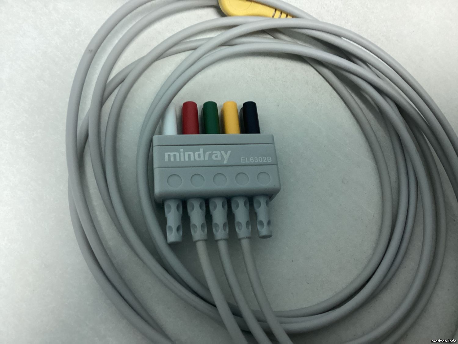

Два неправильных пути:
1 - ЭКГ прекрасно снимают разрядные утюги: хоть и одно только отведение, зато бесплатно;
2 - В поисковике Аликпресса набрать - mindray ecg trunk cable, и удивиться широте китайской души.
И единственно верный:
1 - Использовать оригинальные принадлежности, как того требует инструкция по эксплуатации. Хоть и говорят, что "стоит не мало" (на самом деле нет), зато потом сидеть не придётся!!!
Инженер, если он действительно имеет инженерное сознание, а не только диплом, не должен страдать наивным энтузиазмом
и близорукой безответственностью!
justrik94Дата: Четверг, 13.Апр.2023, 21:45 | Сообщение # 14
Пользователь мед.оборудования
Исилькуль
Совет так совет. Спасибо.
Насчёт утюгов— я в курсе. Мне одно отведение слабо интересует, мне нужно их минимум 3-и.
Для мониторинга при транспортировке пациента попробуйте подержите, поймёте для чего мне нужны эти провода.
С этим предложением на завод-изготовитель - может поймут, оценят, внедрят и пришлют Вам, и другим, официальное разрешение на внесение изменений/дополнений в конструкцию дефибриллятора ...

Цитата justrik94 ()
У китайцев может и широкая душа, но цены там тоже не слабые, особенно на оригинальные материалы
Три тысячи за оригинальный кабель ЭКГ на 3-и отведения на Алике - дорого?
Это ж сколько он стоить должен по Вашему мнению?
Рублей 500, а лучше в подарок? ...
