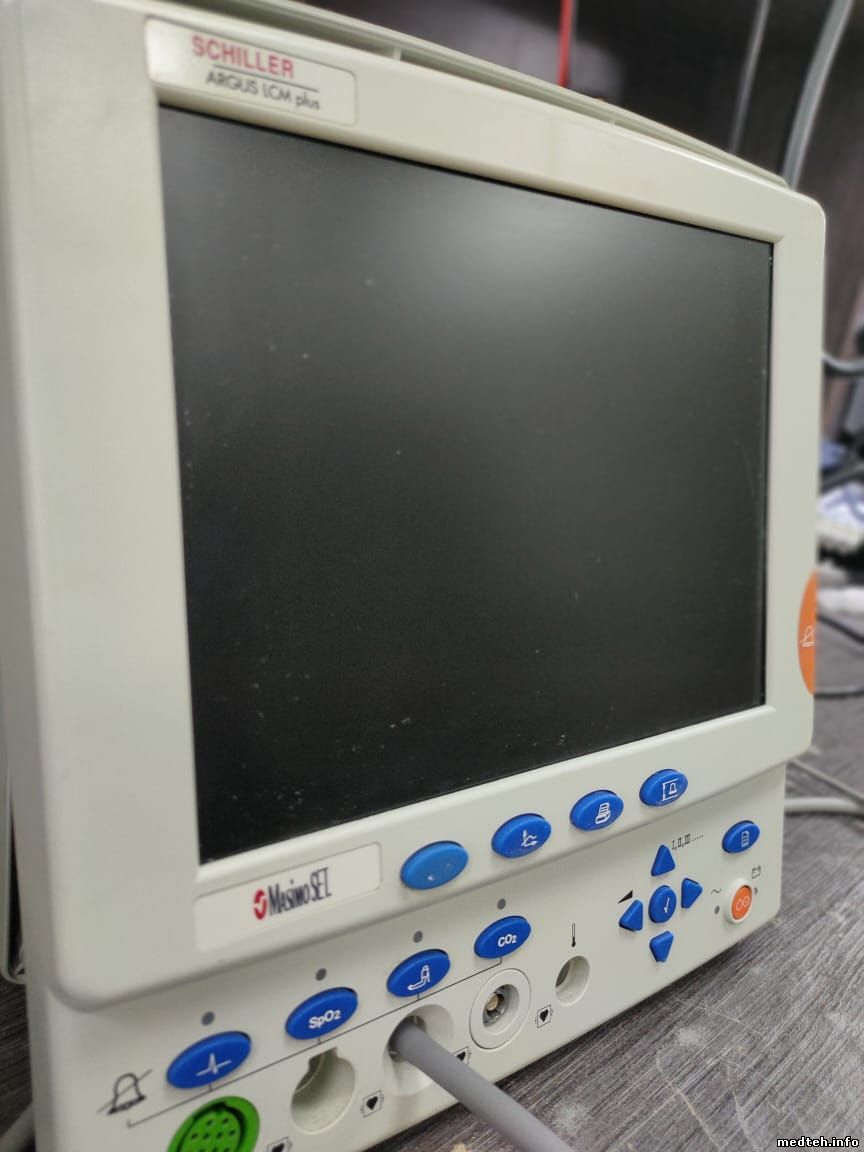

Монитор прикроватный Argus LCM plus ф.Schiller

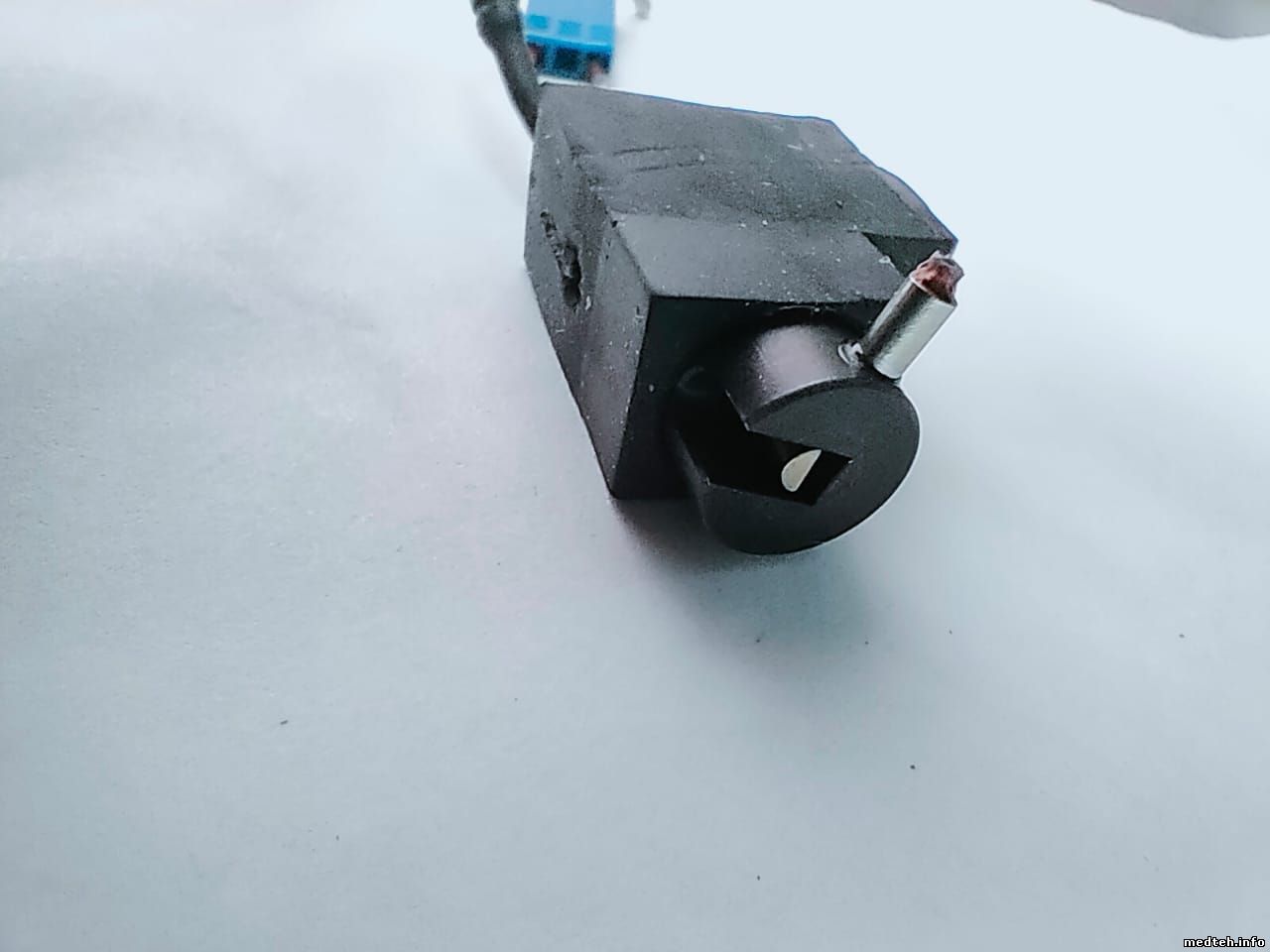

DEMALДата: Понедельник, 20.Июн.2022, 15:23 | Сообщение # 17
У вас сообщений: 59
эл.механик
Санкт-Петербурге
Товарищи медтехники, подскажите возможно у кого получилось подобрать аналог клапана для измерения давления
на мониторе пациента Argus LSM plus компании Schiller.
