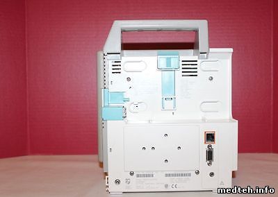

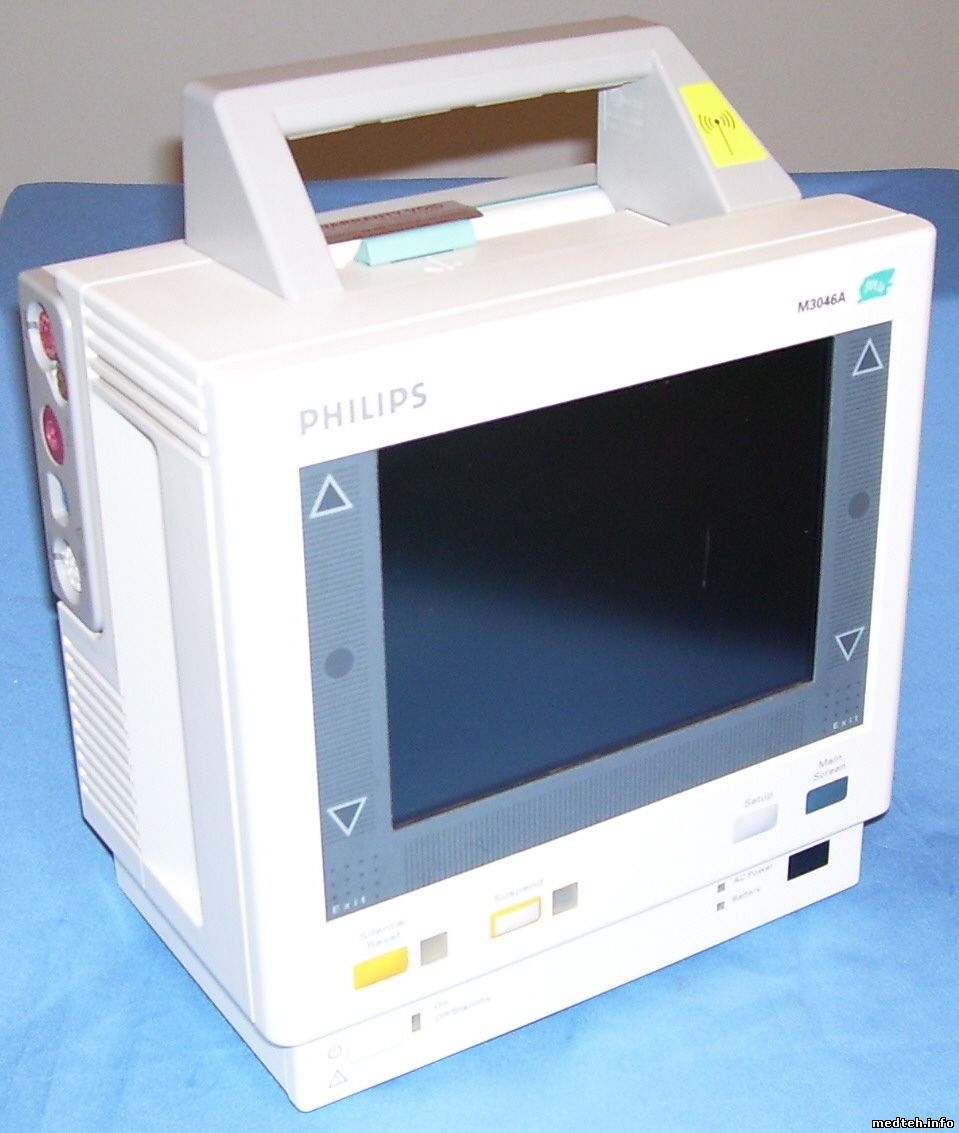

К нам в ремонт принесли три монитора Philips M3046. У всех одна проблема при загрузке на экране ничего не выводится. Фото экрана во вложении.
Кто-нибудь сталкивался с данной проблемой? Также есть ли у кого пароль для входа в сервисное меню?

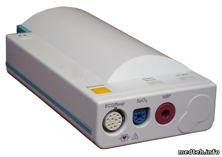

omid,
попробуй несколько раз снять поставить измерительный модуль расположенный сзади(закисают контакты в соединительном разъеме), все тренды идут с него, а сам большой экран только для отображения. У нас это периодически, мониторы старые, стоит только постоять месяц другой в бездействии вылазит такая же неисправность.

Пробовали не помогает.

omid,
ну еще вариант - если мониторы давно стояли без действия, в съемных блоках сели аккумуляторы, попробуйте дать позаряжаться несколько часов в собраном виде.

Попробуйте подключить измерительный сервер с рабочего монитора, чтобы оприделится проблемма в сервере или в мониторе. Если в сервере, его производитель рекомендует менять. Сервисная документация шла на диске вместе с монитором. Спростие у хозяев, может где завалался. В серверах нет аккумуляторов, там стоит ионистор.
