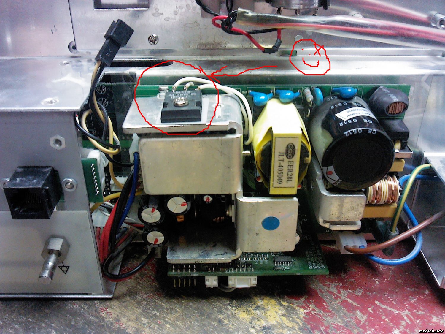

Прибор не работал от сети.
Неисправость оказалась в блоке питания. Пробит двойной диод на выходе блока питания - MBR20100.
После его замены от сети заработал, но так как это первый прибор такого типа и принсли без документации то возник такой вопрос. Есть датчик который одевается на палец - разъем для него обозначен как SPO2.

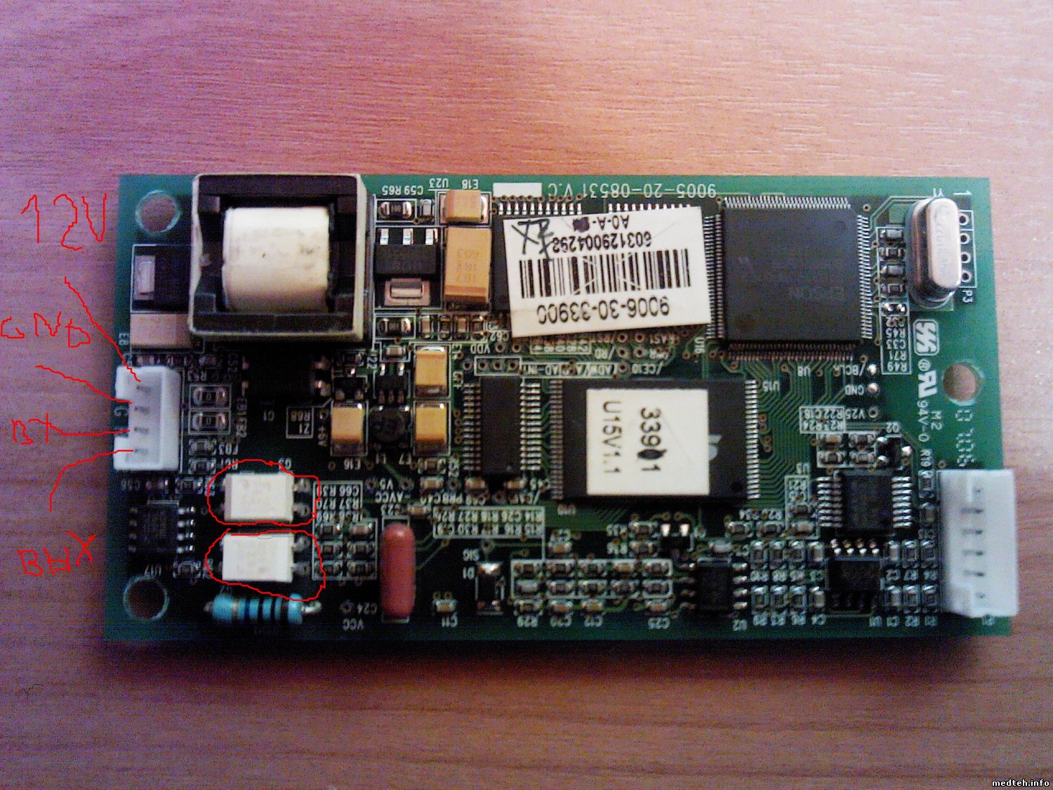

Я как бы понимаю, как всё работает...уже понял, что плата SPO не причём, т.к. с материнской платы нет никакого сигнала, только постоянка, в то же время с платы сигнал идёт, причём когда надеваешь датчик на палец, меняется( это я так примитивно) т.е. что есть плата, что нет одна малина...и к сожалению коллега вы мне прислали более поздние версии, сорри сам виноват не написал, что монитор 2006г. версия 1.1 В Принципе, всё правильно пишет ошибку, там через развязочные оптопары( ну как в стандартном com порте) должен идти сигнал и с платы и на плату... вообщем, мне необходима схема материнки, т.к. сигнал идёт через G245, но так сказать и на ней вместо сигнала постоянка в сторону платы spo, такого быть не должно априори...а куда дальше суваться, сложновато без схемы, т.к. плата многослойная, но буду копать...скорее всего полетела какая то согласующая микросхема, т.к. аппарат не глючит...возможно всего лишь G245...ну если поможете схемой, то буду очень благодарен..
Alexium, вот такая у меня плата, красным обвёл оптопары...ну остальное думаю всё понятно...если плата отключена, но на шлейфе входа примерно 3.5 вольт, если включаешь, то 5 вольт...при отключении и включении блока программно, никакой реакции. а так не должно быть...ведь все настройки, приходят на плату в динамике именно с материнки...это классика жанра...ещё когда покойный Джобс, мастерил в гараже первый макентош ...

Alexium, поставил плату SPO в другой рабочий монитор, всё пашет...однозначно материнка. shok и по ходу как я понял проводники от G245A идут прямо на процессор...зы: смайлика не нашёл означающего пятую точку...печалько... кстати, выпаивал микросхему феном, и один контакт вообще, уже без припоя...думаю что за 9 лет работы, и процессор может где отошёл...

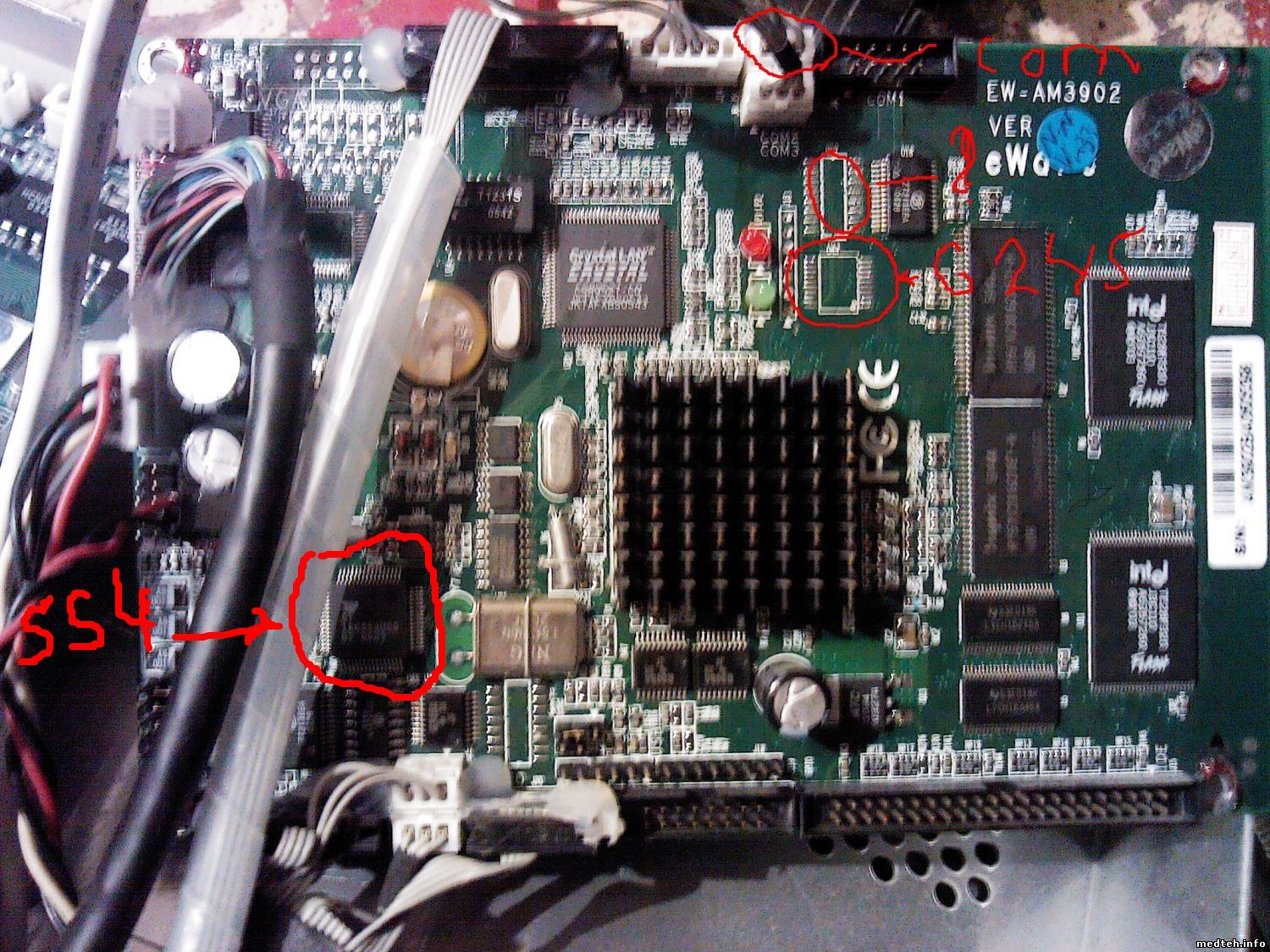

AlexiumДата: Воскресенье, 28.Дек.2014, 14:27 | Сообщение # 24
Я больше поверю что неисправна G245, уж найти 74ac245 в нужном корпусе не проблема.
Если не трудно, посмотрите как точно он называется у Edan - https://www.google.ru/search?....Q_AUoAQ

Alexium, в моих мониторах, нет такой платы( я подозреваю, что это фото материнки) выслылаю, своё фото..разве я не понятно написал? Я имел ввиду, что рядом есть пустое место, где вместо G245 можно впаять такую же, но только в другом корпусе, если бы была схема, то можно было бы убедится в этом, а так пока предположение... Смысл слов? Ну к примеру заказываешь микросхему, на чип-дип, цена 100 руб, а доставка 400...потратить, по своей инициативе свои личные 500 руб, действуя на авось, как то не хочется...теперь понятно? На фото уже выпаял микросхему [p.s.] я в 2014 г. занимался ремонтом в качестве гуманитарки, или типа добрый самаритянин...не могу отказать, когда на меня смотрят овечьими глазами врачи, и умоляют, сделайте что нибудь, нам ничего нового все ровно не купят...сначала, пару раз попробовал ответить: зато Крым наш...а дальше слышал набор ненормативной лексики или непереводимой игры слов...грустно, очень грустно...иной раз спасал приборы, за который в Москве и питере просили по 200 000 руб...за ремонт...вот тебе и лупанды малые...им легче списать ИВЛ стоимостью в 1.5 ляма, чем заплатить 200 000 за ремонт...а у меня так сказать слёзы из глаз, за державу обидно...СОРРИ за лирику...
Сообщение отредактировал Швейк - Понедельник, 29.Дек.2014, 20:12

Alexium, у меня модуль питается от 12 вольт... с материнки выходит 3 провода вот как раз GND, TX,NC, потом добавляется 12V.
AlexiumДата: Понедельник, 29.Дек.2014, 23:13 | Сообщение # 29
Схемы материнки нет и не будет. - http://www.docin.com/p-14748678.html
Судя по корпусу - это не 74hc245, ваши рассуждения имеют хоть какой-то смысл если бы вы хоть знали что за микросхема, а так из пальца высосанные рассуждения и теории о предмете о котором не имеете никакого представления.
