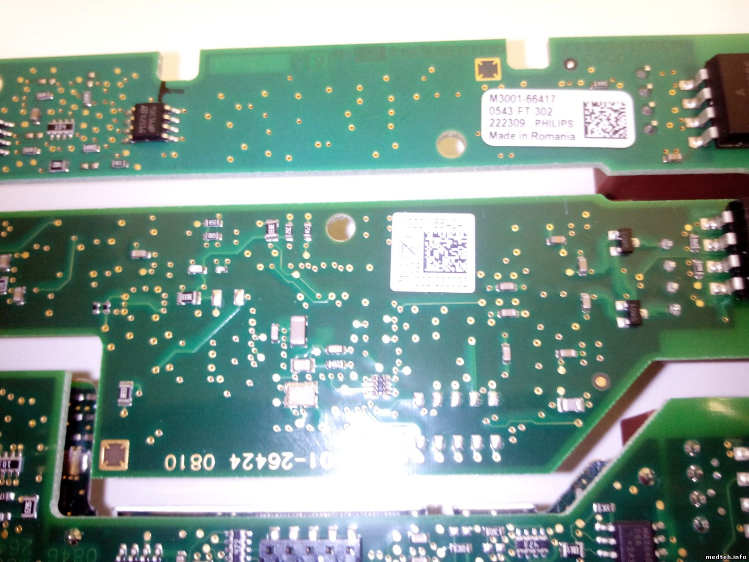

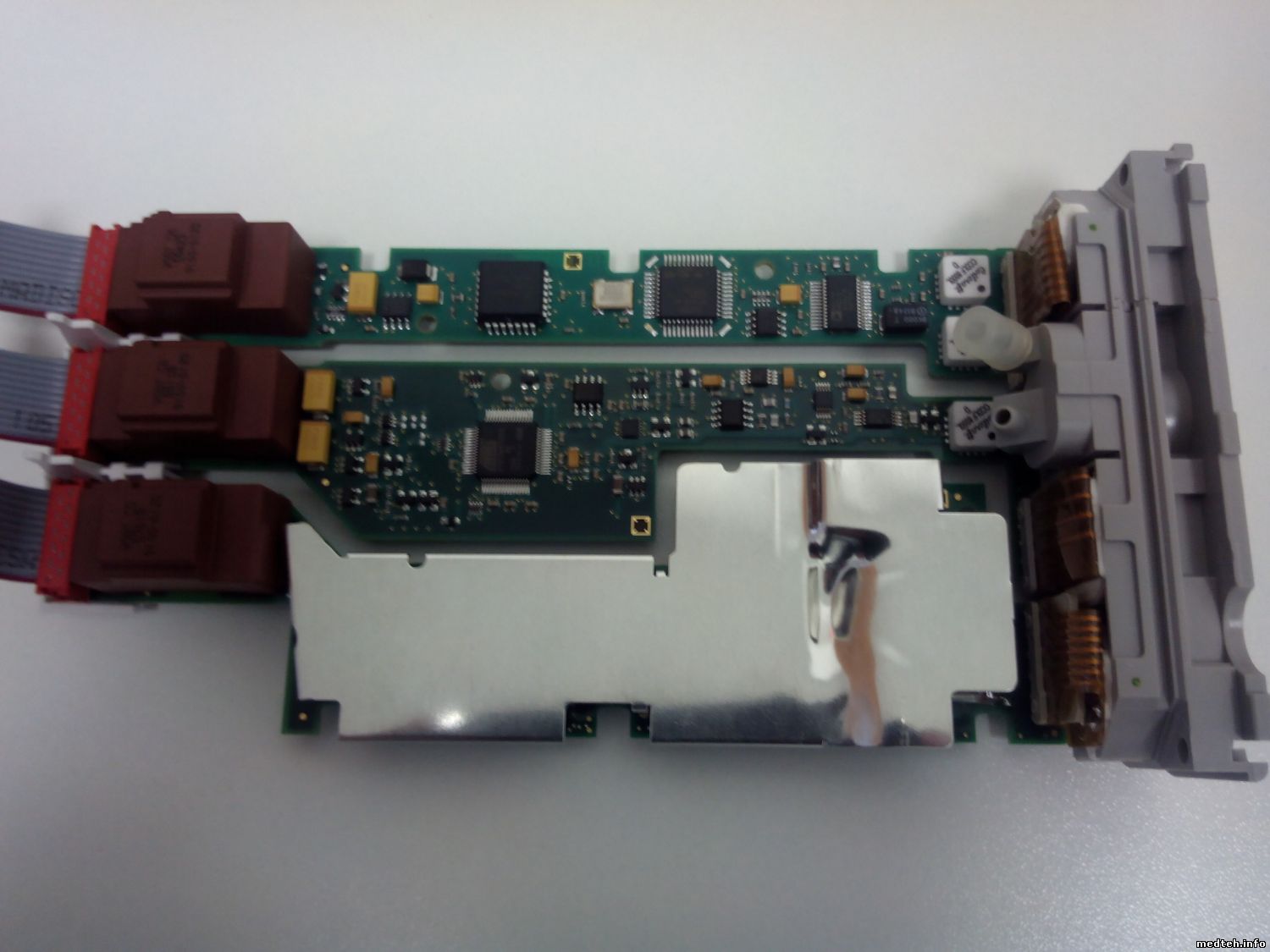

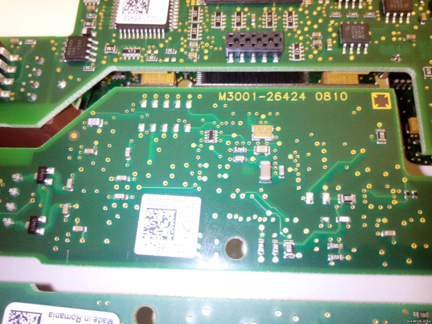

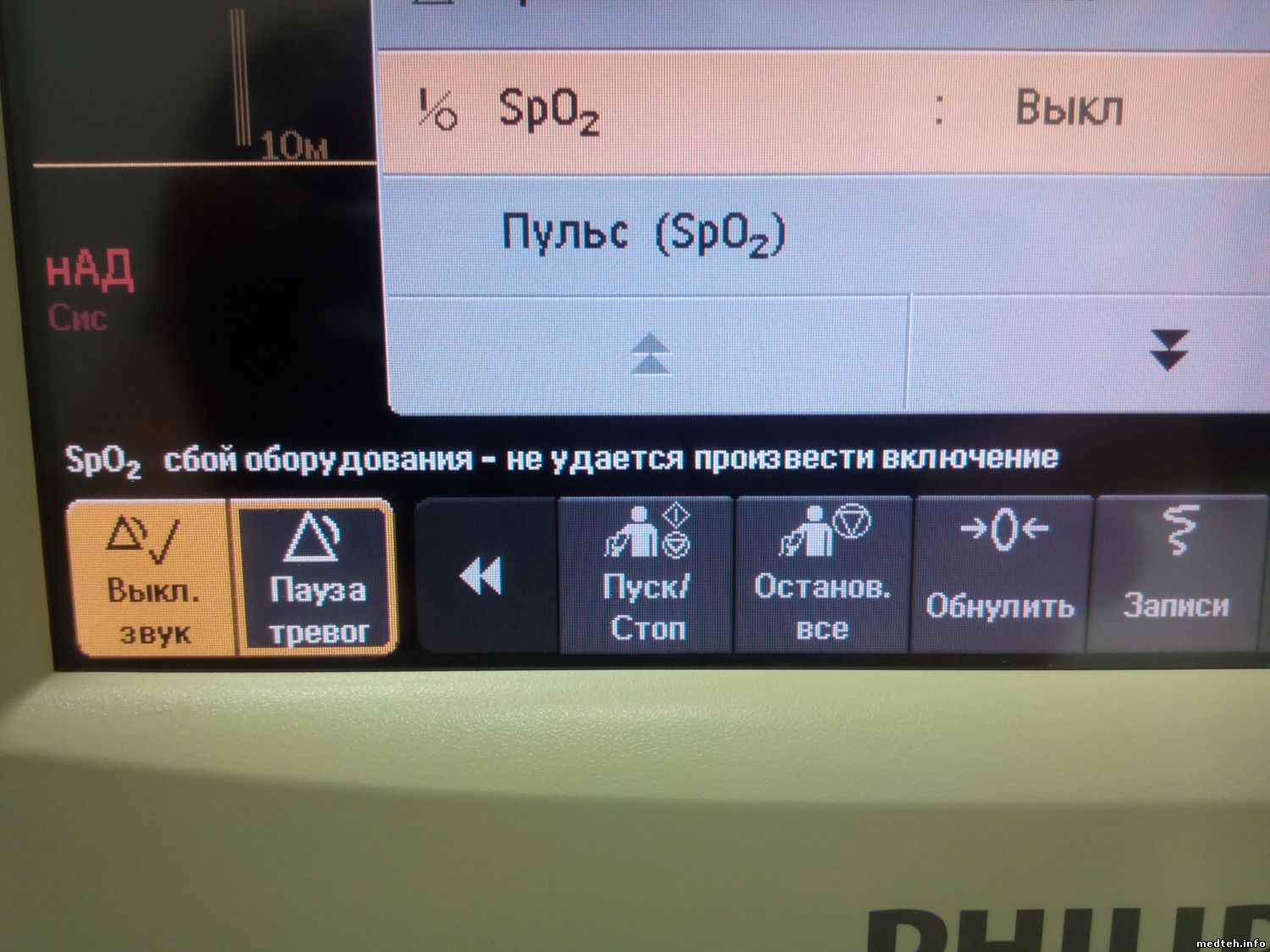

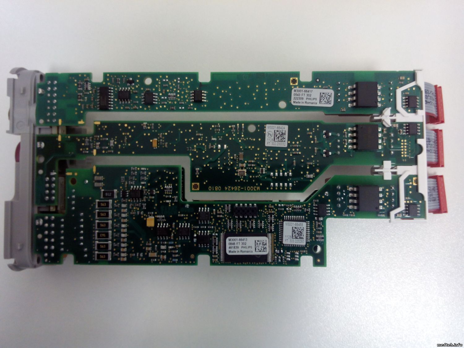

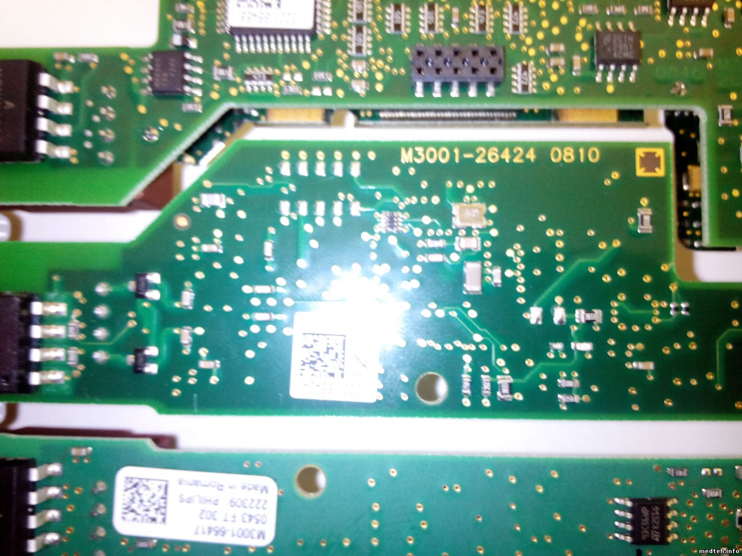

Уважаемые спецы. Нуждаюсь в Вашей помощи.
Переносной универсальный монитор пациента IntelliVue MP20 модульной компактной конструкции компании Philips (бренд - "Philips"). Предусмотрены расширения функциональных возможностей монитора путём его подключения к измерительным серверам и серверным расширениям.
На данном мониторе не определяются датчики SpO2. Датчики 100 процентов рабочие.
При замене платы с рабочего монитора (простите не знаю как называется , технической документации нет) все работает .
Фото данной платы прилагаю.
Люди добрые подскажите, куда копнуть.
3575587.jpg (91.6 Kb) · 5430836.jpg (144.6 Kb) · 0065926.jpg (182.2 Kb) · 6676803.jpg (188.8 Kb) · 3951019.jpg (168.3 Kb) · 9221334.jpg (162.6 Kb)
Amel9Дата: Четверг, 16.Июл.2015, 08:28 | Сообщение # 30
У вас сообщений: 90
Бэтмен
Менялись оптроны, те что стоят на плате http://www.medteh.info/_fr/117/5430836.jpg около разъемов красных, модель не помню, на них написано было. В большинстве случаев помогало. По поводу триггеров, бралась исправная плата и все прозванивалось и сравнивалось с неисправной

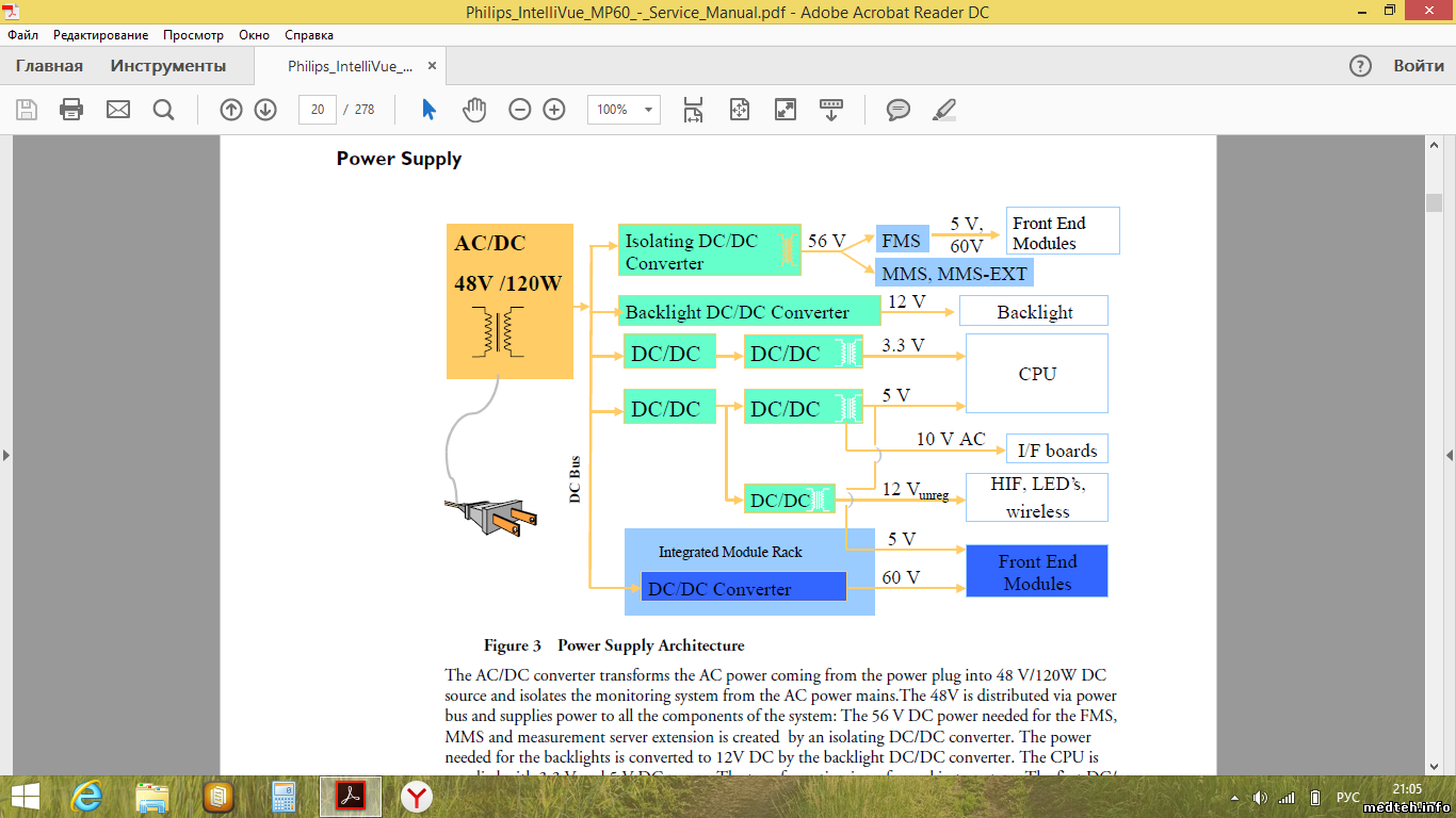

СергеевичДата: Пятница, 03.Ноя.2017, 21:09 | Сообщение # 33
У вас сообщений: 120
снизу под плоскую отвертку пластиковые замки - поворачиваете в сторону символа - открыто - и вытягиваете длинный пластиковый штырь
имхо вряд ли с такими исходными данными Вам помогут , надо хоть что то пощупать - померить , посмотреть , есть ли попытка старта инвертора , пытаются ли вспыхнуть лампы , хотя лампы стоят приличные , за 9 лет 35 аппаратов - ни одной дохлой лампы , инвертор раз помирал , симптомы дефекта уж не помню . Аппарат один под руками ? переставляйте платы , так быстрее получится . Недавно один аппарат не проходил тест , методом подставы с рабочего выявил дохлую плату dc-dc , это плата что с коммутационными разьемами на задней стенке . Схем нет , даже функциональной , платы многослойки , ремонт под большим вопросом ..... замена .
вот пример как организовано питание у mp70
http://www.frankshospitalworkshop.com/equipme....ual.pdf
скажите пожалуйста вы решили данную проблему?
если да то как?
замена оптронов дала результат?

А никто не подскажет, как переключиться из неонатального режима во взрослый?
Может это в сервисном меню делается?
Доступными кнопками не получается.
Монитор IntelliVue MP20 Philips.
Как в сервисное войти?
