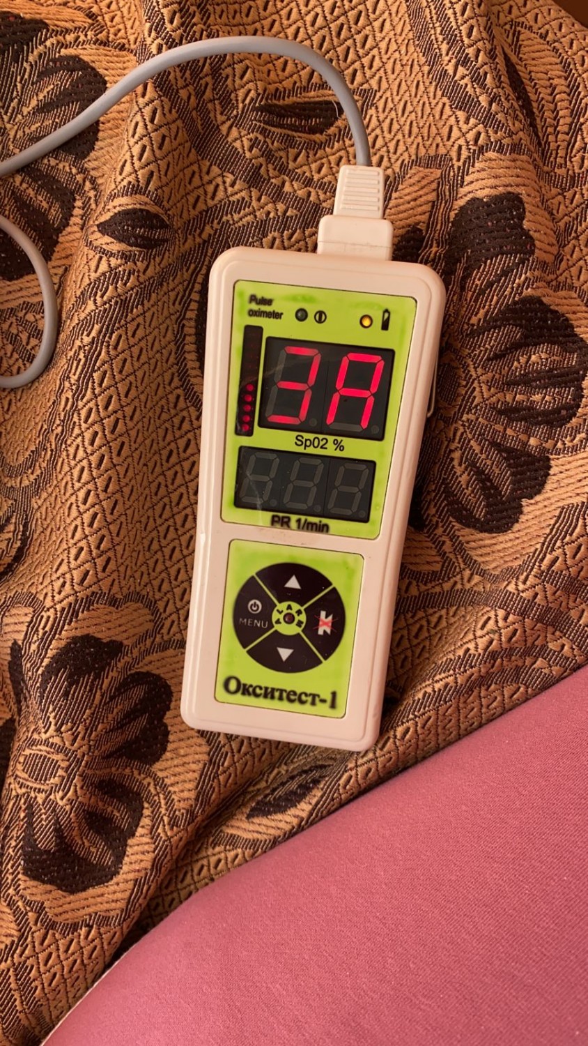

evgeny12449Дата: Четверг, 02.Сен.2021, 16:37 | Сообщение # 10
У вас сообщений: 38
Срочно! Неизвестная аббревиатура - ошибка ...
Пожалуйста, кто знает, напишите, что означает сообщение "ЗА" на экране. На обратной стороне прибора такой аббревиатуры нет, он работает, но иногда все цифры пропадают, и на экране высвечивается это "ЗА".
evgeny12449, oбязательно прочтите, уразумевая, Правила создания тем на Форуме и сообщений в темах, и в последующем следуйте их требованиям!
Для понимания особенностей Форума и руководства для участия на нём обязательно прочитайте по ссылке сообщ.261.
Сообщение отредактировал evgeny12449 - Пятница, 03.Сен.2021, 03:59
yblod5Дата: Четверг, 02.Сен.2021, 23:23 | Сообщение # 11
У вас сообщений: 791
Сервис-инженер
Предположу - "Заряд Аккумулятора" ...
