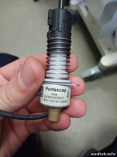

serg22089Дата: Пятница, 04.Фев.2022, 13:41 | Сообщение # 17
Вышел из строя шаговый актуатор (OSC motor marker 406 по документации).
Кто-нибудь знает, он 5В или 12В ?
Думаю, можно его заменить на 20DAM10D1B-K или 20DAM10D2B-K соответственно.

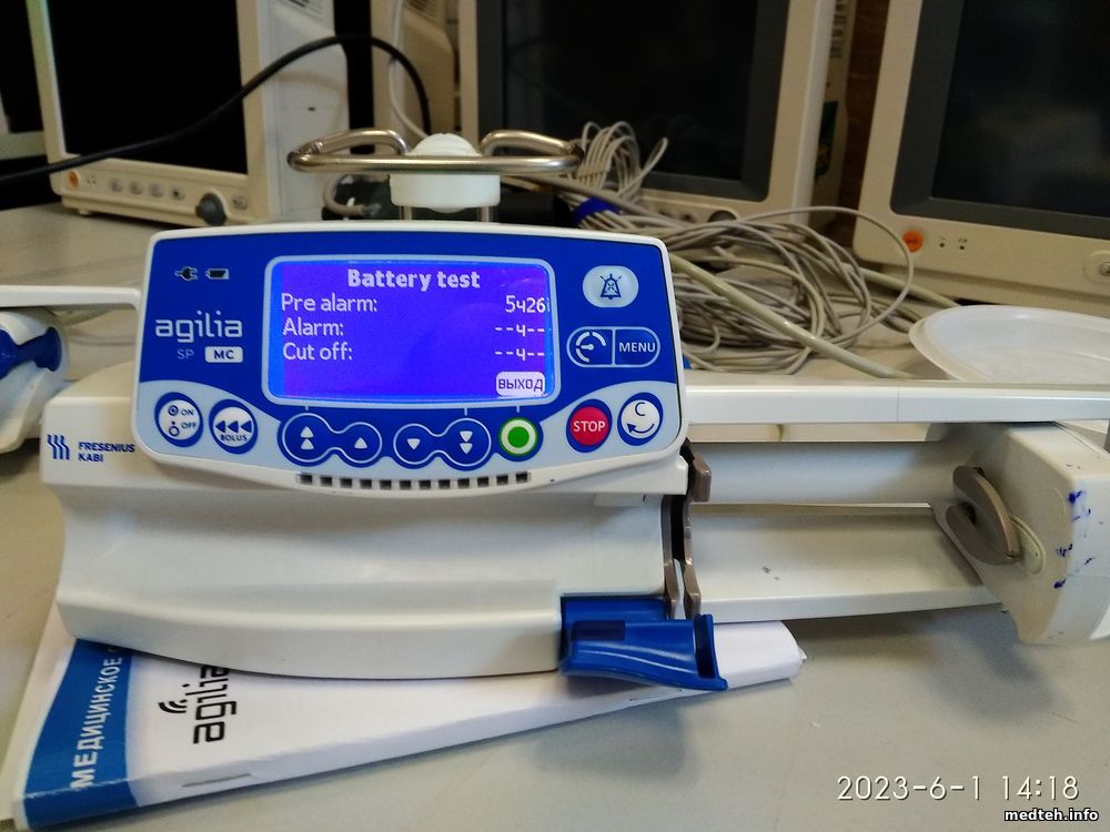

yblod5Дата: Четверг, 01.Июн.2023, 07:29 | Сообщение # 26
У вас сообщений: 791
Сервис-инженер
Что даёт тест аккумулятора?
Вот уже более 5 часов продолжается, толкатель медленно движется взад-вперёд.
Что далее?
