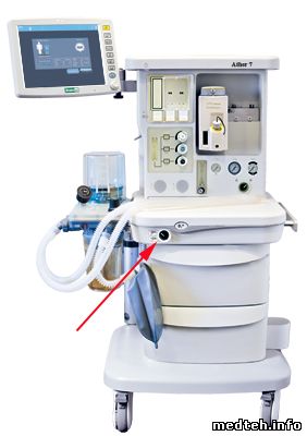

Переключатель на блоке клапанов двухпозиционный большой серый? Два положения: мех-дыхательный мешок? Он в положении "мех".
Нет, я имел в виду другой переключатель. Он переключает тип применяемого контура. На рисунке я его пометил стрелкой.

Помня о рекомендациях по сбросу, отключил шланг наркосброса от аппарата вообще. ПДКВ растет.
Здесь скорее всего может быть одна причина, как я понимаю. Снимите заднюю крышку аппарата (там порядка 8 винтов, причем 2 из них наверху под пломбой, думаю разрешение на это поставщик Вам даст). Вы увидите от выходного штуцера внутрь аппарата к пластиковой прозрачной коробочке идет гибкий шланг. Возможно его поставили чуть большей длины или по какой-то другой причине он перегнут и оказывает сопротивление выдоху. Если это так, то устранить это можно минут за 15.
Такого шланга в 6 модели нет. на больших потоках больше 10 литров (если такое необходимо для пациента) нужно применять систему активного сброса отработанных газов с нормальным вакуумом.
