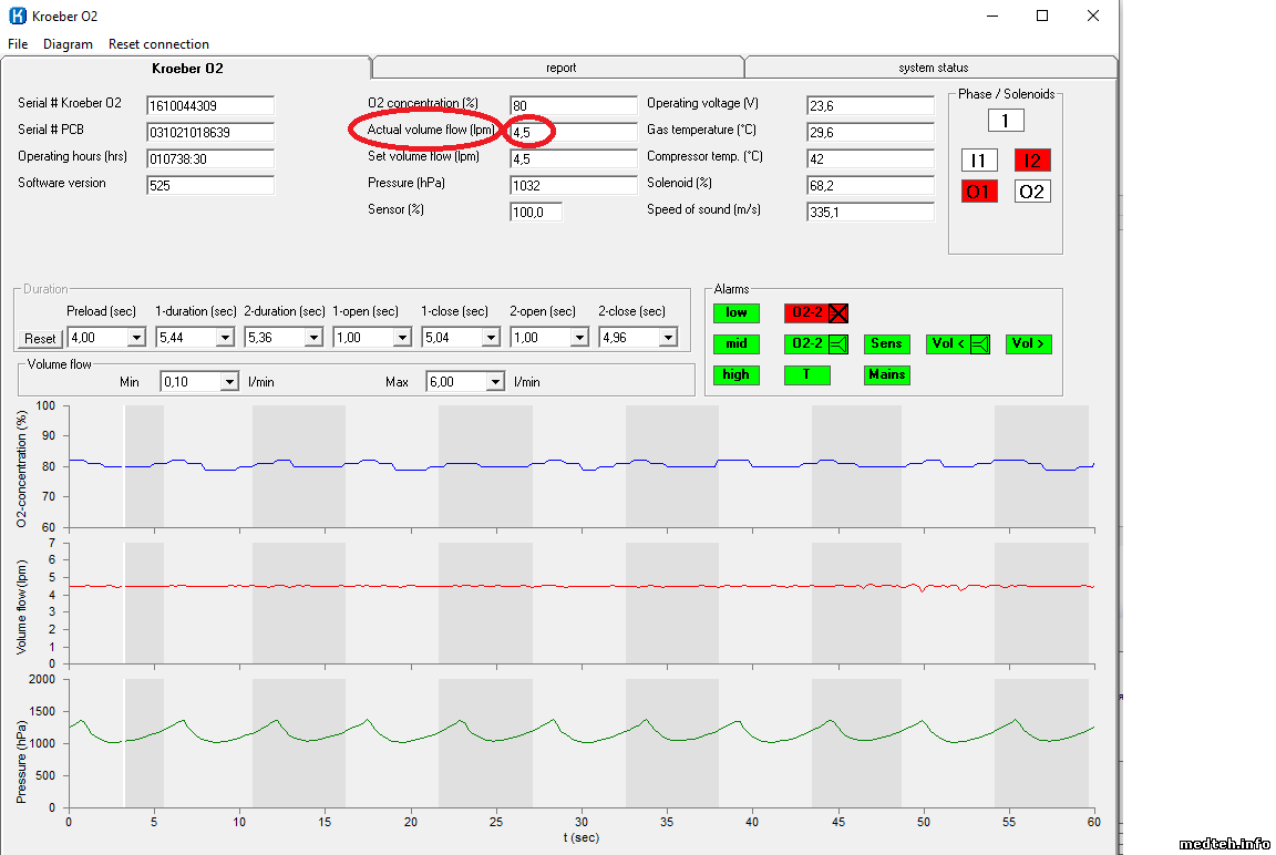

Суть дела приобрел с Б.У Oxy 6000 Bitmos 10000 мото часов так как мать с ковидом поражение 75 % восстановление хз ну короче полная жесть.
Вроде запускал проверил но вот не думал, что перед покупкой надо было погонять минут 15 на полную мощь, ступил, всех нюансов не знал.
Продавцы лгуны, хотя прибор хороший, претензий к ним нет самому надо было думать. Прибор походу долго стоял. На мощьностях от 4 до 5 л мин вылазит О2 ерор на 3.8 все норм.
Хотел проверить прогой скачал тут код нашёл на форуме 136010314 дрова под WIN 10 взял тут
Дрова встали прога запустилась но что бы я не делал пишет что нет конекта и все я уже на Хрущу все поставил эффект тот же нет конекта. Хотя винда видит что появился порт сериал юсби.
В чем трабл??
Почитал думаю что от долгого стояния колонкам шандец. Кто может помогите где взять цеолит или более мене демократичный сервис в Тольятти или Самаре.
Помогите прошу.

Колонки прогреются и может придут в норму.Не лезь в них.Авария скорей всего вызвана компрессором-не дает достаточное давление для прокачки.Проверь пусковой конденсатор на компрессоре-если он там присутствует.Ну и при 3.8 литра процент кислорода выше чем при 5 л.И проверь распылитель в баночке с водой,они часто забиваются и создают проблемы.Сними и попробуй без него для проверки.
Ну и не заморачивайтесь.
Поймите, что в вашем случае концентрация снижена только при потоках 4-6 литров.
И то она снижена примерно на 10%, это не столь критично.
При потоках до 4-х литров там 90-95% концентрации.
Включите аппараит при 5 литрах на час-два и пускай поработает. Цеолит надо однозначно менять когда ошибку бьет при 3-х литрах и меньше, при ошибке на 4,5 литра я бы не заморачивался. Просто будет чуть сниженная концентрация (на 5-10%). К примеру: при перезасыпанном новом цеолите при5-ти 6-ти литрах концентрация в пределах 85-90%, а у вас сейчас 75-80%

aandyДата: Воскресенье, 22.Ноя.2020, 13:21 | Сообщение # 86
нет
Тольятти
_Dik_, не прогреются это факт давление норм компрессор бодрый, 10000 это треть ресурса колонки у компрессора наверно ресурс раза в два больше должен быть с инженерной точки зрения. По программе при потоке в 3-90% при 3,8 литра 83-86% при 4-79 при 5-74 при 6-70.
Поток в 3 литра это только коктейли делать или так подержать если совсем сложно, профилактика окси терапия. При пневмонии и хобале поток в 5 литров это стандарт и больше можно или чистый кислород в мед учреждениях 3- 4 литра в минуту. Мать лежит опыт есть! Там хреначит, что мама не горюй 100% 5 литров - 6 литров иначе оксигинация у людей падает до 80.
Как тут не полезешь мало того, что ценники на приборы в два раза задрали твари. Так еще и на сервис гандурасы. перезаправит колонку цеолитом при стоимости опт 1000 р кг хрен сним пусть не опт 3000 кг . пусть 6000р на мою плюс расходник если нада 2000 итого материалов 8000 + работа пусть сцука 7000р плюс так нет же 25000 это че, это Москва чтоб она сгорела к чертям собачим.
Evgenij_N,
Цитата Evgenij_N ()
6-ти литрах концентрация 85-90%, а у вас сейчас 75-80%
Да так и есть, разобрался с программой посмотрел, похоже там уже ковырялись, програмно выключили звуковое оповещение при ошибке и это точно не те кто продали мне концентратор.
Вопрос где теперь взять 1,5 КГ цеолита нормального. на али так там 3а:4а: 5а: 10х: 13х: oxygen concentrator: какой из них хз, нормального описания размер гранул нет, может кто подскажет или в РФ где купить . Как писали выше в теме Li-X есть только на алибабе, но там частникам со своими 1.5 кг делать нечего.

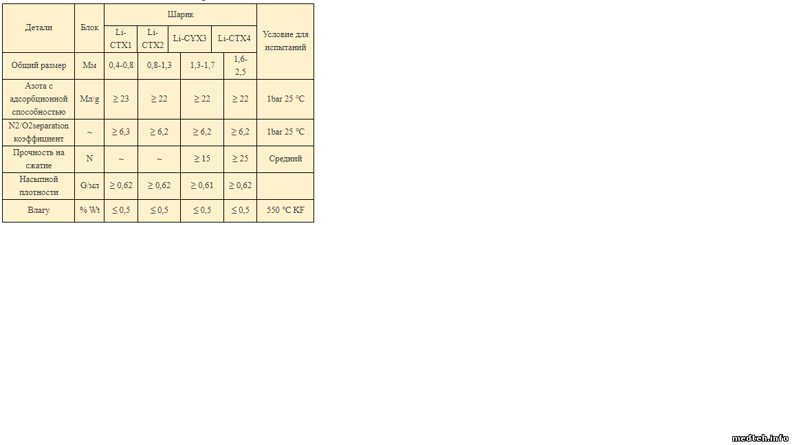

Li-CTX zeolite ----- лития молекулярное сито для PSA-HYZ
Это высокопроизводительный литий, заменяемый низкой формой кремнезема цеолита x-типа с исключительной азотной емкостью
для обеспечения оптимальной производительности в разделении кислорода от
Воздух в медицинских кислородных концентраторах.
Он разработан и предназначен для производства до 95% насыщенных кислородом воздушных потоков в медицинских кислородных концентраторах
с воздушными потоками до 10 литров в минуту.
Единственное но он только на АЛИБАБАЕ
Спецификация:
Цеолиты Li-X, Ba-X и Li-A получают ионным обменом с коммерческими цеолитами Na-X (13X) и Na-A (4A). При температуре окружающей среды (298 К) только Li-X демонстрирует значительное повышение селективности адсорбции N 2 / O 2 по сравнению с коммерческими цеолитами. При давлении 1 атм N 2 / O 2селективность увеличена примерно с 3 для 13X и 4A до примерно 7 для Li-X. Разделение воздуха двумя сорбентами Li-X и Na-X сравнивается с использованием промышленного 5-ступенчатого цикла адсорбции с переменным давлением (PSA) с разделением воздуха. Сравнение проводится с использованием математической модели с подтвержденной предсказательной способностью. Параметрическое сравнение показывает превосходные результаты разделения цеолита Li-X при всех условиях PSA. Так , например, литий-Х дает сорбент> 90% O 2 чистоты и O 2 восстановление более чем на 70% при скорости подачи> 5,65 сек × 10 5 л / ч STP. Кроме того, при той же чистоте O 2 и скорости подачи сорбент Na-X дает O 2восстановление менее 30%. Следовательно, замена имеющегося в продаже сорбента Na-X сорбентом Li-X приведет к экономии энергии более чем на 50%.

Вот здесь есть литьевой правда зерно 1.5 а не 0.8
по таблице плотность 0.61 и 0.62 СООТВЕ́ТСТВЕННО разница не большая.
Вот только мин заказ от 5 литров в герметичной упаковке.
Ценник при его плотности 1.2 кг 8т + доставка конечно тоже не айс .
Ноя готов взять. кто готов на эксперименты?

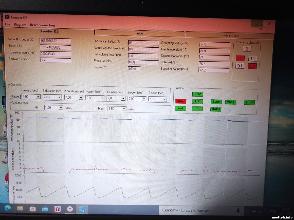

Подскажите, в чём может быть проблема?
ОХУ 6000 2012 года выпуска, куплен в 2013 наработал в 2014 году 36 часов. Потом стоял до 2020 года.
В октябре запустили, ошибка O2, кислород на 10 % ниже нормы. перезасыпали цеолит,
сейчас О2 выдает только на 6 Л.
На потоке меньше 1,5 выдает ERROR и раз или 2 в минуту отключает подачу кислорода.
При потоке от 1,5 до 5,5 литров кислород в норме, но все то суть больше, чуть меньше, так и должно быть?
На фото скрин с прогой, старый и новый цеолит
Заранее спасибо

Какие то пульсации не очень если сравнить графики работы от Evgenij_N Выложены на второй странице форума.
У него на графиках hPa не больше 1000 и машинка работает ровненько. И второй график у него как вкопанный стоит а у вас прыгает.
С чем это связанно может с компрессором может с плотностью засыпки цеолита. Может еще с чем.
Я не сервисник так мысли в слух.
Вы объём и вес нового и старого который засыпали и высыпали сравнивали?
Dmitry36Дата: Вторник, 01.Дек.2020, 13:43 | Сообщение # 117
региональный представитель
aandy,
1 Цеолит брали через контору занимающейся профессиональным мед оборудованием.
2.Перезасыпали сами, в первый раз. Часть цеолита была просыпана, поэтому добавляли на глаз
3.Да, посмотрел, что пульсации болезненные какие-то, с чем связанно не знаю, думаю это из за плотности.
В общем решив один вопрос, возник второй.
И у Evgenij_N вобще зверь, на 6 л выдаёт 91%!
