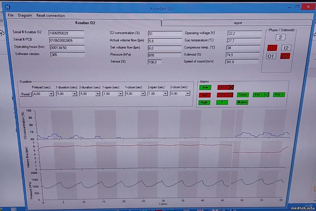

BlokhalДата: Пятница, 06.Авг.2021, 14:43 | Сообщение # 132
Любитель
г. Москва
Доброго всем дня!
Поскольку полученная мной именно на этом форуме разнообразная информация по теме приведения в порядок старенького кислородного концентратора Bitmax OXY-6000 помогла мне справиться с этой, поначалу казавшейся совершенно неразрешимой, проблемой, я решил, слегка обобщив свой опыт, поделиться с остальными тем, что мне удалось понять и сделать. Вдруг кому-нибудь и мой опыт в чем-то поможет!
Конечно, это не будет мнение профессионального специалиста – как раз наоборот – мнение бедолаги, каких тут множество, который очень хотел с наименьшими затратами привести в порядок старенький, плохо работающий, а потом и вовсе почти переставший работать аппарат. Хотел, но совершенно не представлял, как к этому подступиться.
В итоге, не буду скромничать - результат более чем удачный!
Дело в том, что выражение: «Руки растут из нужного места» это не совсем про меня. Тут есть некоторые проблемы. Спасает только то, что в моём случае, пусть не покажется опять же нескромным, действует другое устойчивое выражение: «Голова на своём месте». И это важно! Это позволяет вовремя остановить те самые криворастущие руки, пока ещё не случилось ничего необратимого ... И покумекав (с помощью как раз этой же головы) найти в итоге более-менее правильное, пригодное даже и для кривоватых рук, решение!
Поехали:
Аппарат OXY-6000 старый, 2006 года выпуска. Стоял лет 10 без дела. Наработка всего-то 160 часов.
Гудит аварийными сигналами, моргает аварийными надписями, очень громко «чихает» каким-то, явно стравливающим давление, клапаном …
Стенку снял, жёлтый латунный клапан сразу обнаружился сверху на корпусе компрессора – просто по звуку «фырканья» … И рукой стравливаемый с шипением каждые 20-30 секунд воздух легко прощупывался ... ПОШЁЛ НА ФОРУМ ...
Сразу хочу от своего имени объявить огромную благодарность всем, кто на форуме пытался хоть как-то помочь другим.
ОСОБАЯ моя благодарность двум форумчанам:
Evgenij_N - который, судя по постам, пришёл на форум с вопросами ещё в 2019 году. И за какие-то год-полтора стал большим специалистом и настоящим Гуру по данной тематике, чьи советы уже теперь помогают нам, бедолагам-«чайникам», решить множество возникших проблем. РЕСПЕКТ Evgenij_N!
Не меньший РЕСПЕКТ klemwlad – который, являясь представителем (я не вникал конкретно), то ли производителя, то ли дилера, реально оказывает помощь. И не только советами, но и конкретными делами. Видно, что человек находится в теме - именно В теме, то есть, буквально - изнутри!
Вот, рекомендую, один из его постов (#39): "Народ любые проблемы по приборам Oxy6000, Oxy5000 решаем. Пишите в личку или на klemwladddd@mail.ru "
Очень помогло!

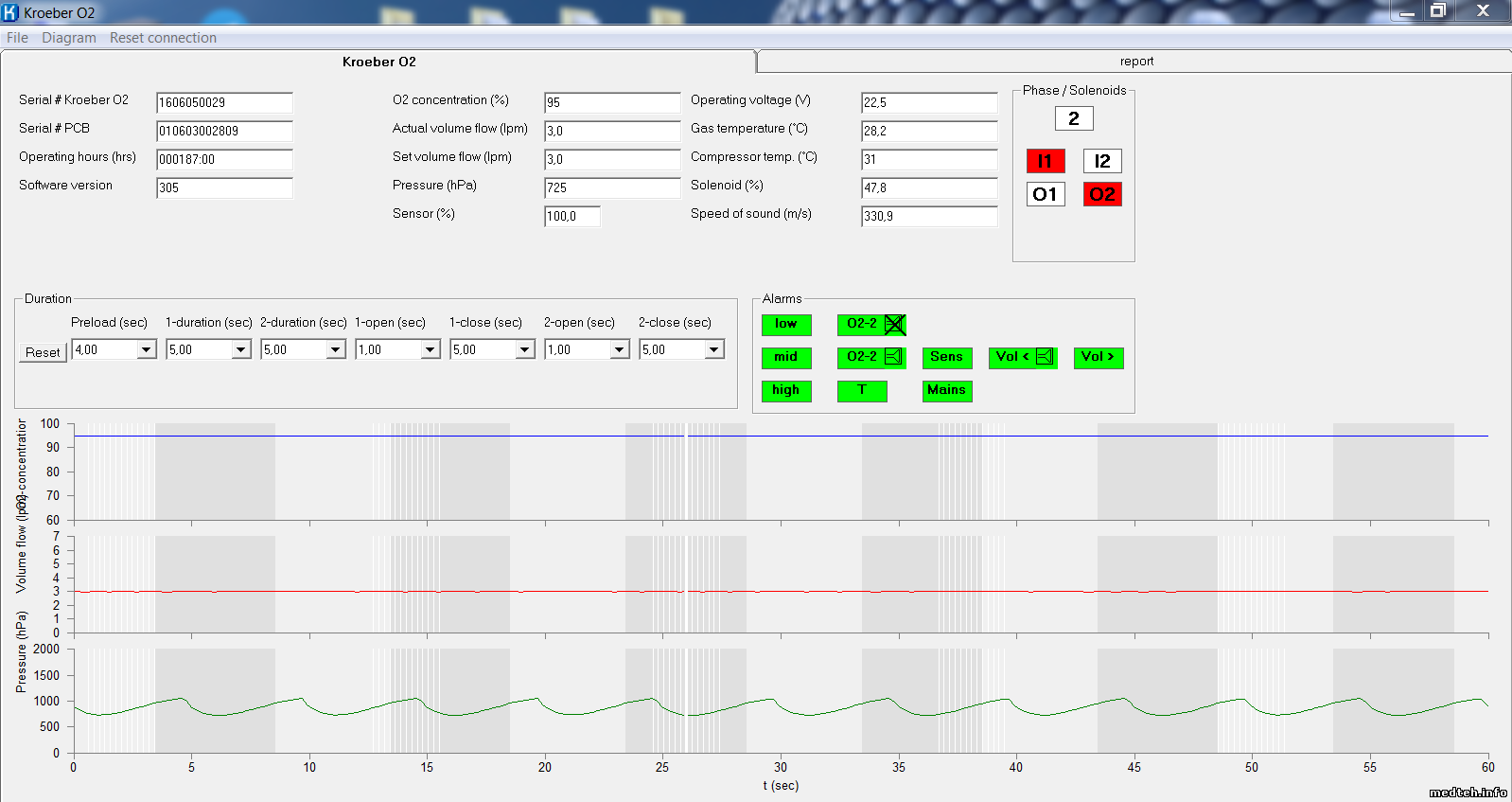

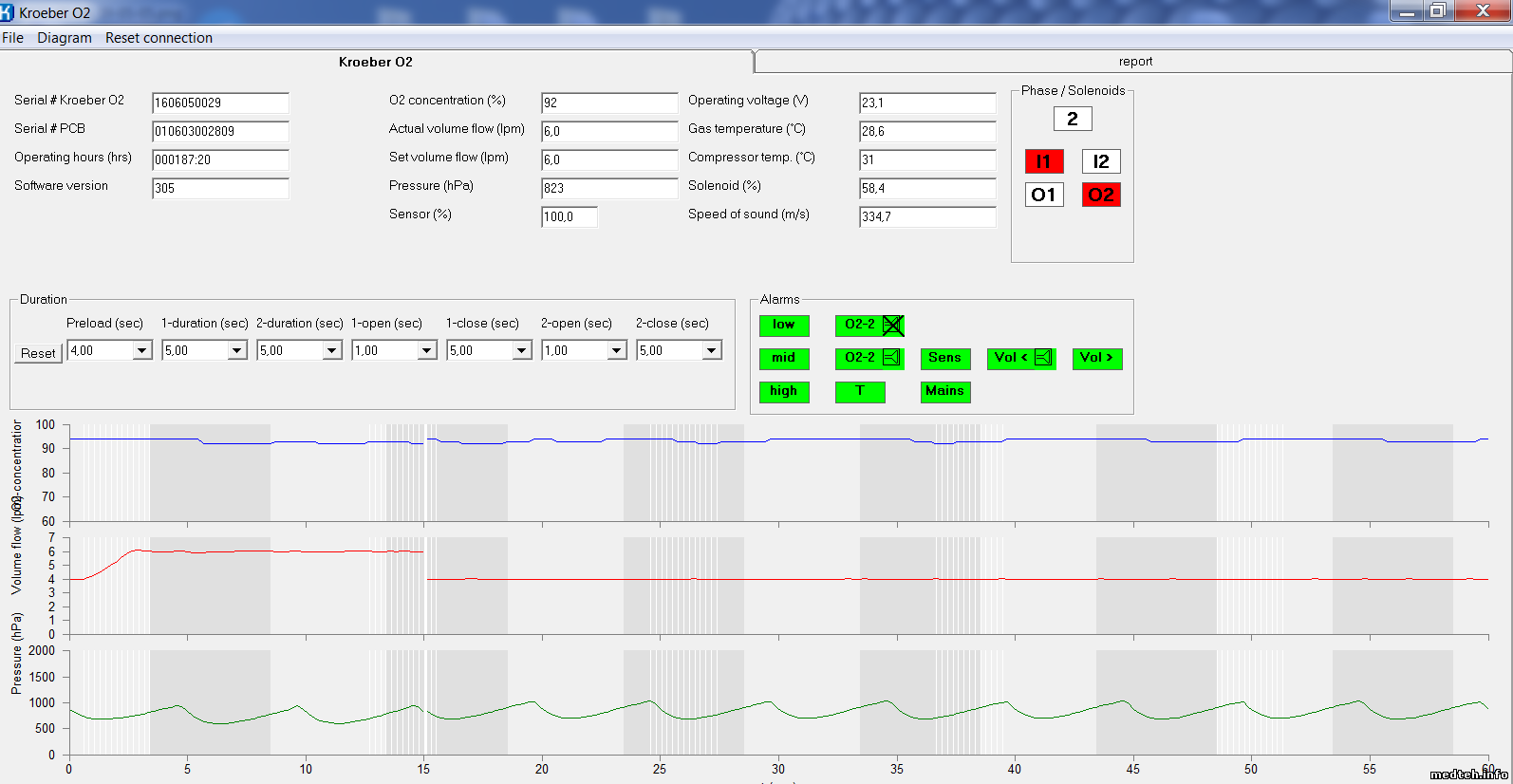

Со своей стороны, готов любому заинтересованному рассказать, как лично я решал проблему. Пишите. С удовольствием отвечу.
Алгоритм моих действий был следующий:
Скачал на данном Форуме сервисную программу – сообщение #111 от aandy. Тоже есть и ранее в #47 от klemwlad или # 63 от Evgenij_N. Там же везде и код программы.
Подключился. Проверил. Результаты неутешительные – содержание О2 от 52% (6 л/мин.) до 74% (2-3 л/мин.). Предъявил всё это klemwlad ...
Он поставил свой диагноз – однозначно МЕНЯТЬ цеолит. Дал адрес и телефон специалистов. Тот же, что и в его сообщении #61.
Там ребята очень подробно меня расспросили (мы и созванивались, и переписывались), подробно всё мне объяснили, растолковали, что как и что к чему ... Предложили варианты действий. Объявили прейскурант. Далее уже выбор за мной.
Новая колонка - ~40 000 руб.
Замена цеолита у них в сервисе – 28 000 руб.
Цеолит для самостоятельной замены Li (Франция) – 9 500 руб за 1 кг. (как раз хватает на полную замену).
Там же, у них есть любые запчасти и расходники.
Пока думал, как быть, мой брат, также озабоченный этой темой, проявил самостоятельность и приобрел китайский (Hong Kong) цеолит в Московской фирме "Sorbis Group". Ссылка на них есть в сообщении Visitor #127.
~ 2 800 руб за упаковку 2 кг. с доставкой до дома.
Поскольку аппарат у меня старый, была возможность в сервисной программе отключить звуковой аварийный сигнал. Что я и сделал, путём установки крестика в соответствующее окошко.
Далее приступил к разборке. У МастерБаку в сообщении #12 этого форума есть ссылки на инструкции для «OXY 6000», в том числе и на сервисно-техническую. С её помощью легко удалось, без особых проблем и раздумий, извлечь из аппарата кислородные колонки.
Разобрать их самих было уже совсем не сложно – они стянуты винтовыми шпильками. Симметрично откручивая гайки шпилек по периметру, всё легко высвобождается. Пружины плавно разжимаются по мере ослабления шпилек, но придерживать крышку всё же пришлось.
Затем я, перевернув колонку, просто постукивая о поверхность стола, почти «вытряхнул» из трубы внутреннюю металлическую крышку, проложенную мягкой тканью. И когда она уже была у самого края, аккуратно подцепил её за эту ткань и извлек наружу … Ничего не просыпалось!!
В сервисе мне уже объяснили, что должно поместиться чуть меньше 1 кг (950-970гр). То есть, в моём случае - двухкилограммовой упаковки - около половины …
Однако, сколько я ни постукивал и потряхивал саму колонку при заполнении её новым цеолитом никак и близко к половине не получалось. Пришлось соорудить импровизированный «вибростол» из куска фанеры, резинового шланга и виброинструмента типа «Реноватор». Сначала хотел использовать обычную электродрель, но с ним показалось удобнее. Благо он валялся на полках в гараже. Благодаря вибрации плотность цеолита сильно улучшилась! Утрамбовалось! И теперь влезло 960 грамм. Ровно до того уровня, который был мной отмечен перед заменой. Металло-тканевые заглушки также мягко встали ровно по месту, которое я перед разборкой отметил.
Подходящих по размеру струбцин для сжимания пружин, при установки крышки колонок на место, у меня не оказалось. Пришлось воспользоваться посторонней помощью – привлечь жену! Сам я со всей силы давил на крышку руками и всем своим весом, чтобы преодолеть сопротивление пружин … А она, в это время наживляла гайки на концы шпилек … Справились удачно!
Собрал всё обратно в корпус согласно всё той же технической инструкции из #12.
Работает ОТЛИЧНО!
Результаты внизу!
Кому интересны подробности – пишите в личку или на почту: blokhal@ya.ru
Я там, в процессе сборки-разборки, кое-что заснял на видео. Вдруг кому-нибудь пригодится мой опыт ...
P.S. Цеолита ушло ~ 960 грамм, соответственно, чуть более 1 кг осталось (обратно герметично запечатано). Уступлю желающему за 1500 руб!!! Пишите.
P.S.2 Забыл указать, что все попытки приобретения цеолита на Ali показали полную свою несостоятельность.
Не важно, Li или Na - при любой цене самого цеолита от 10$ и до 100$ за 1 кг - за доставку 1-2 кг в Москву просят 150-200$!
Вообще НЕРЕНТАБЕЛЬНО!
8547980.jpg (91.0 Kb) · 9844611.png (75.0 Kb) · 0498579.jpg (106.0 Kb) · 5914182.png (65.9 Kb) · 6421410.jpg (145.2 Kb) · 2340248.jpg (69.1 Kb)

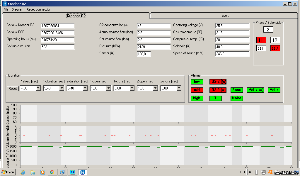

Помогите с настройкой клапанов.
За что отвечает duration? Продолжительность чего? Предполагаю, что эти параметры определяют работу клапана переключения подачи воздуха между 1-ой и 2-ой колонной.
open/close: не понятна связка. Если по отдельности, ещё понятно. Допустим open = 1сек открыт клапан в течении 1 сек, то в связке совсем не понятно.
