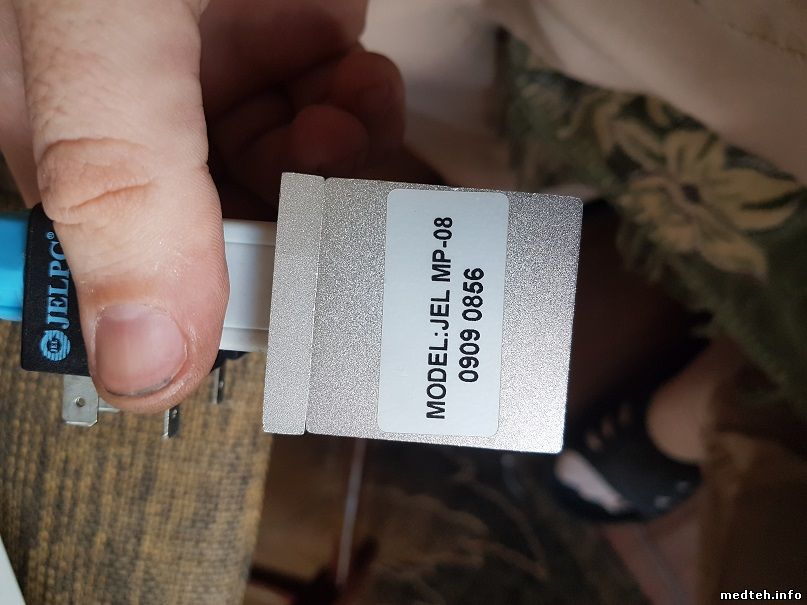

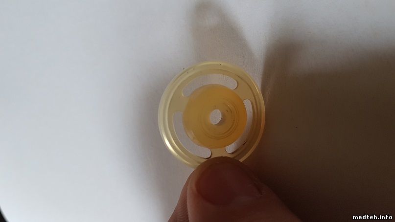

Нужна помощь порвались мембраны (клапана) которые стоят в блоке клапанов, кто подскажет есть на них рем. комплект, где можно приобрести? заранее благодарен
