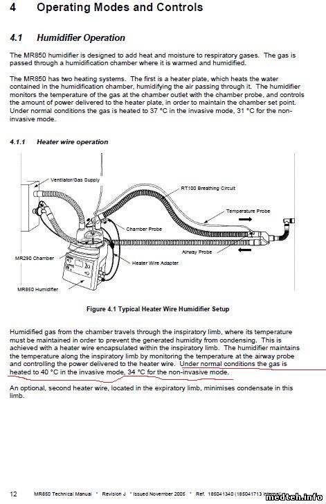

Всем здравствуйте, у меня на подобном аппарате на дисплее 39 град. кажет. Что за шайтан? Вроде темп. не регулируется и должна быть 37 при инвазии, датчики все на месте. Кто чем может?

Сегодня смотрел контур, в контуре идет подогрев. Что интересно, температура на выходе из колбы меньше чем у датчика пациента. Разброс может быть это понятно, но вот почему аппарат греет до 39 град. это не понятно. Причем аппарат греет до 39 и больше не наберает. Подскажите!!!

IgoДата: Воскресенье, 09.Фев.2014, 11:11 | Сообщение # 16
У вас сообщений: 52
Инженер по медоборудованию
Оренбург
если не сложно ткните пальцем
AlexiumДата: Воскресенье, 09.Фев.2014, 12:15 | Сообщение # 17
Ткнул-------------
IgoДата: Воскресенье, 09.Фев.2014, 16:38 | Сообщение # 18
У вас сообщений: 52
Оренбург
т.е. получается от 35,5 до 40 град. это нормальная работа аппаратика. Проблема вот в чем, на ИВЛ лежат грудничики, и температура (как мне объяснил врач) ребенка зависит от температуры газа, а темп. газа 39 град. Вот что смущает. Есть какая нибудь зависимость допустим от подогрева контура?
Спасибо
AlexiumДата: Воскресенье, 09.Фев.2014, 17:16 | Сообщение # 19
Проблема в том, что дыхательная смесь поступающая в организм, в нем нагревается (рот, нос, трахея) до нормальной температуры. Теперь замените эту систему на пластиковую трубку и подайте на вход тройника газовую смесь 37 град, в альвеолах она уже будет 35-34 градуса.
И вам и врачу следует знать - так работают все увлажнители дыхательной смеси с подогревом контура.
AlexiumДата: Воскресенье, 09.Фев.2014, 18:56 | Сообщение # 20
Вот нашёл - почитайте. Вы этого не знаете - печально, если врач не знает - страшно.
http://www.airspb.ru/biblio_2_3.shtml
