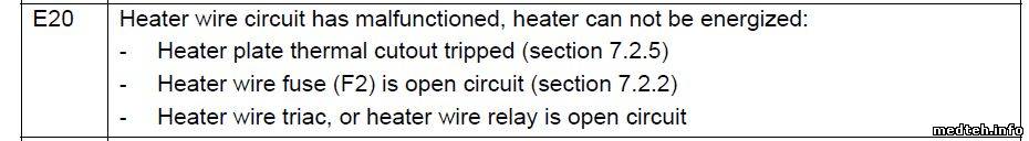

Два при включении выдают ошибку E20 и горит красный индикатор с восклицательным знаком:
Из сервис-мануала:
1.4.3 Warning triangle alarm;
1.4.3 Знак тревоги аварийной остановки: "The warning triangle indicates a serious hardware fault".
Предупреждающий треугольник указывает на серьезную неисправность оборудования.
If the warning triangle on the MR 850 Respiratory Humidifier comes on, immediately take the humidification chamber and the breathing circuit out of service.
Если предупреждающий треугольник на респираторном Увлажнителе MR850 появляется, немедленно изъять камеру увлажнения и цепь дыхания из эксплуатации.
В сервис-мануале про коды ошибок нет ничего!!!

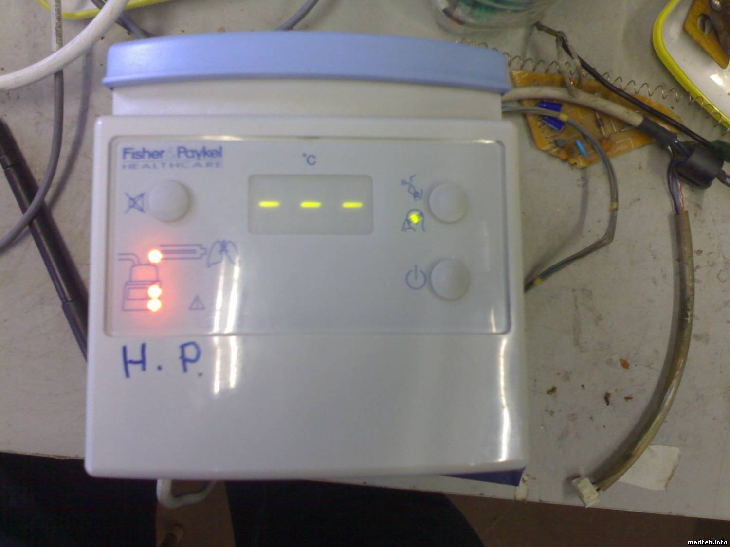

А третий показывает три минуса и горят жёлтые индикаторы:
Третий отнёс медикам на проверку, может просто сигналит, что не подключены датчики? (уменя датчиков нет и, вообще, это дефицит жуткий, что даже мне не дают для проверки увлажнителя в сборе).
Но почему отправили в ремонт? Правды добиться не смог, т.к. ночная смена ушла, а диагноз всему оборудованию ставят: "ТУПО НЕ РАБОТАЕТ", и никакие просьбы оставлять записки на тему "как проявилась неисправность" не находят понимания (может в розетку забыли включить, такое тоже было!).

Вызвать медтехника - пусть проверит предохранитель и термопредохранитель.
Не подключены датчики температуры и влажности контура.

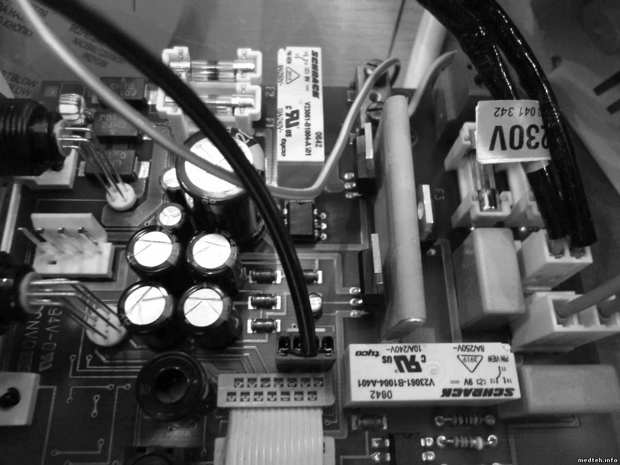

Сгорел F2, на время проверки заменил жучком - прибор стал просить подключить датчики!
Предохранители заказал.
На сгоревшем предохранителе маркировка:
с одной стороны: 5MF 4A 125V, с другой стороны: bel <PS> E jet 125V.
125V это напряжение? Я думал, что характерисика плавкого предохранителя это Амперы, или нет?
На предохранителе F1 маркировка:
с одной стороны: 5MF 1A 250V, а с другой как и на F2: bel <PS> E jet 125V
Что здесь означает 250 и 125 ?

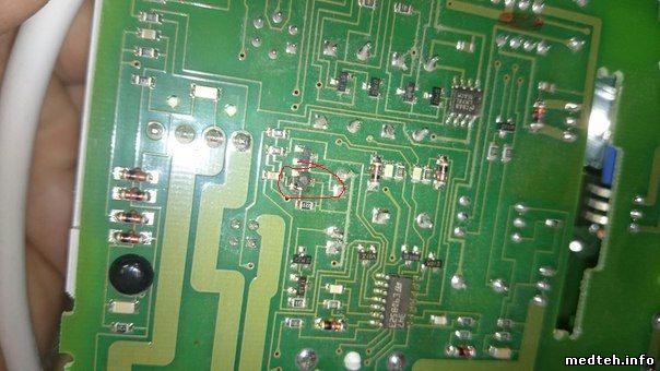

У меня тоже была E20 ошибка, оказалось сгорел транзистор 9b, на картинке видно.

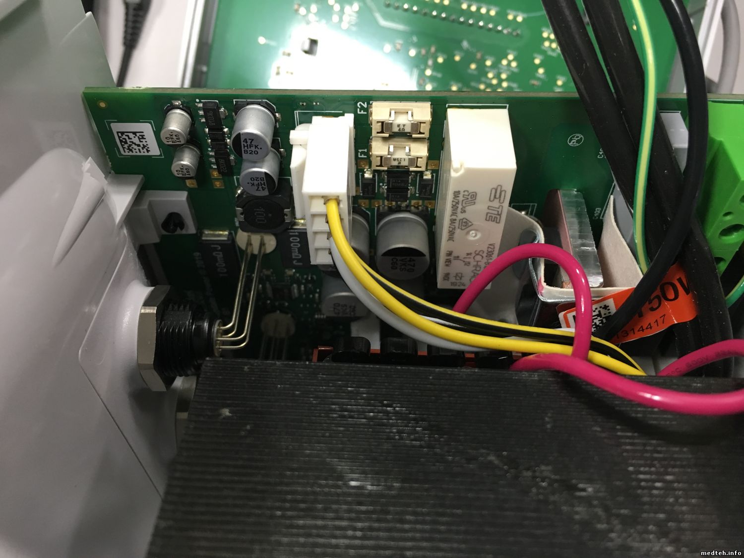

Неисправность увлажнителя MR850ARU компании Fisher&Paykel: не видит нагреватель контура, постоянно пищит.
Если отключить разъём нагревателя контура, увлажнитель работает.
Подключив снова разъём нагревателя, увлажнитель начинает пищать как-будто бы нагреватель в обрыве.
За текущий год уже три увлажнителя (2008 г.в.) с данной неисправностью.
Причина: электролиты в цепи разъёма нагревателя контура (47мкф 50в) 2 шт. - под замену.

Сегодня вернулся этот увлажнитель. Проблема таже: не хочет работать с подключенным нагревателем контура. При его отключении - работает(нагревает столик чашки).
Заменил 2-а кондёра 47 на 50. Работает.
При измерении, один из кондёров давал сильную утечку и ёмкость 25-26.

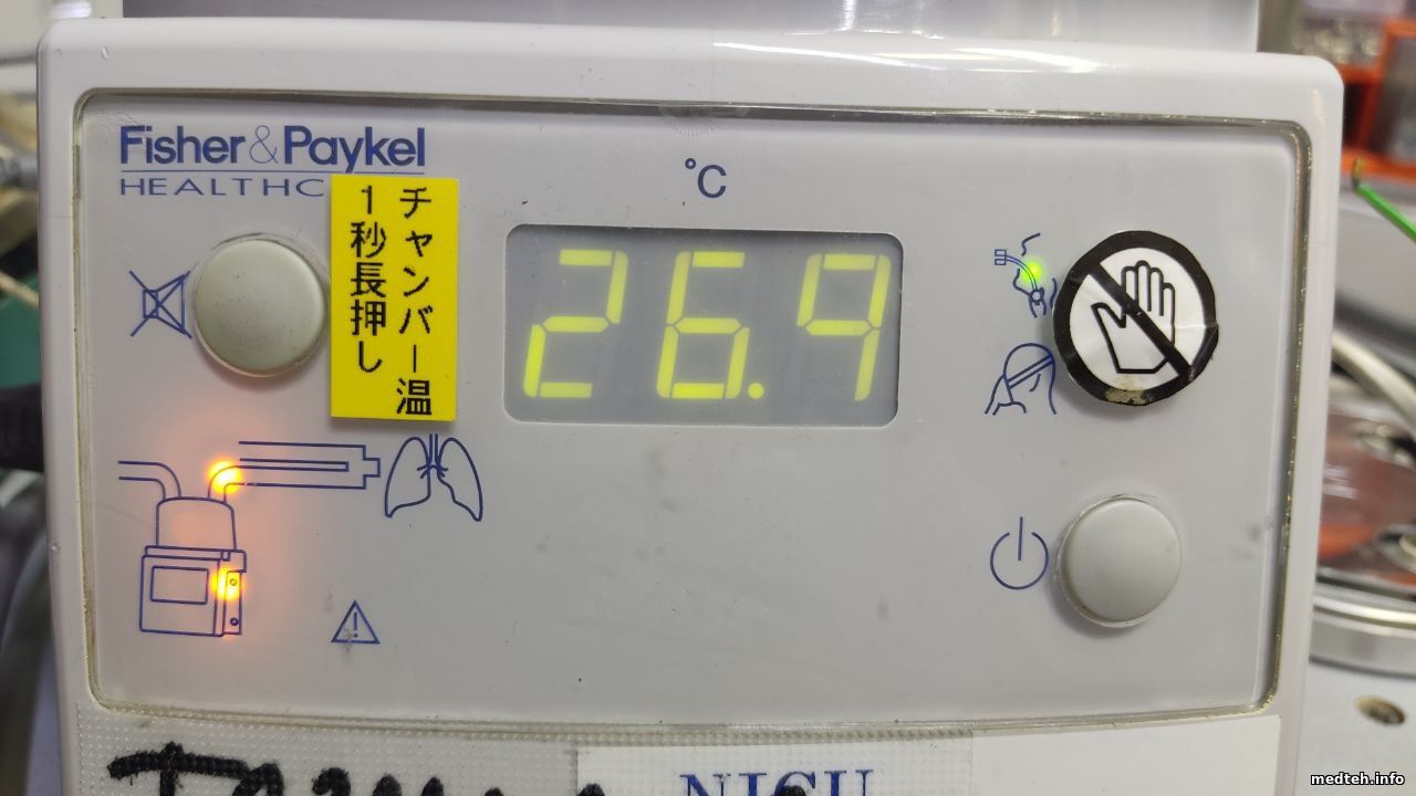

Доброго времени суток, коллеги.
MR850ARU перестал нагреваться. На дисплее 23-23,5 градуса. Ошибок не выдаёт. Датчики подключены. В чём может быть проблема?
Мне 2-а таких увлажнителя с одинаковой симптоматикой притащили. Причём замеряю температуру самой нагревательной подушки, она 32-33 градуса.
Проблема решена. Заменил термозащиту на плате. Работала через раз.

Столкнулся с проблемой, связанной с данным девайсом. При включении идёт нагрев шланга и столика, через секунд 10 начинает отключаться подогрев столика, прибор выдаёт ошибку нагревателя шланга.
К сожалению, проверить с другими датчиками не могу, но со слов врачей менять провода пробовали.
Замена конденсаторов 47/50 не помогла, были ушедшие параметры.

ЗЫ. Нашёл битый транзистор 1FW, который приходит на 4-ю ногу LF347D.

Всё получилось, проблема была в пробитом транзисторе.
Благодарю за помощь.
