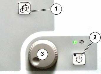

Как выйти в сервисный режим

чтобы войти в сервис не нужен пароль. необходимо нажать комбинацию кнопок (см. выше)
begun_aДата: Пятница, 21.Мар.2014, 09:45 | Сообщение # 60
У вас сообщений: 453
Инженер по ИВЛ и НДА
Кнопки нужно нажать одновременно.

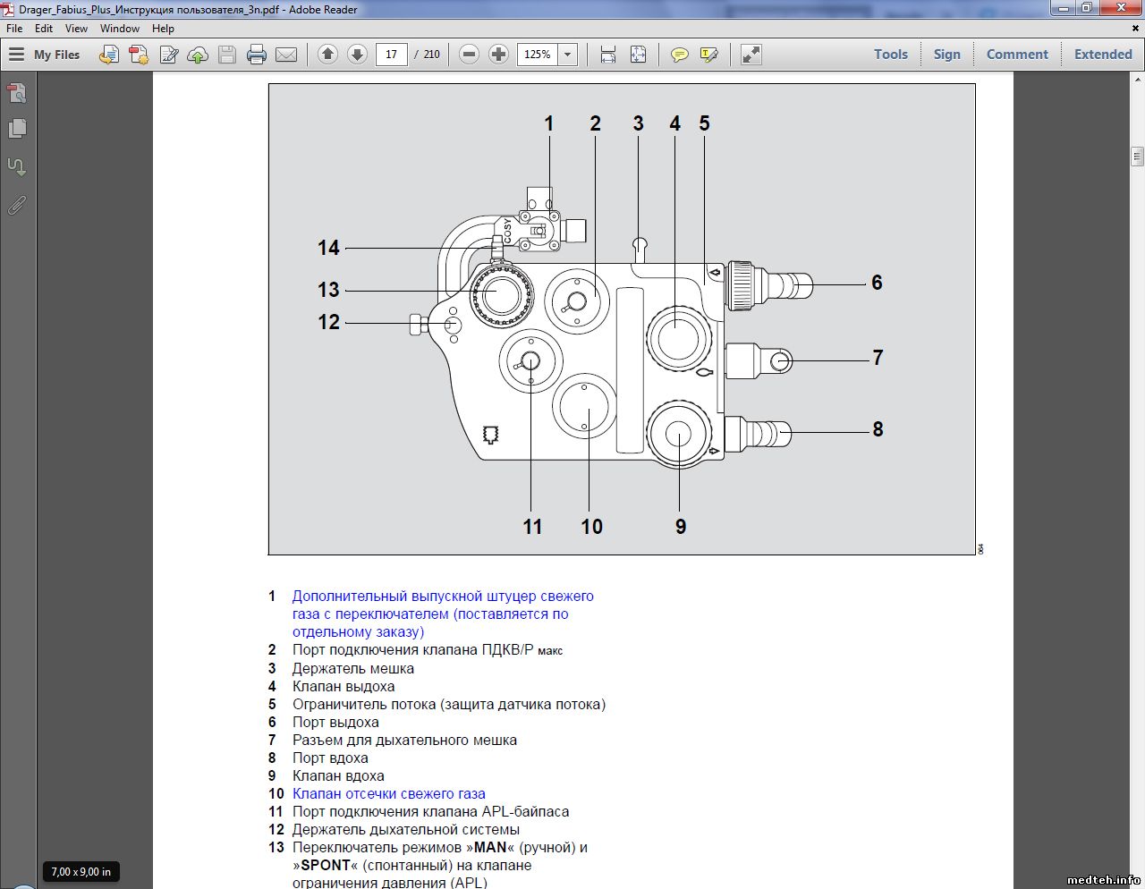

День добрый . Прошу помощи с аппаратом fabius plus. Тест на герметичность ИВЛ-сбой. Подскажите новичку чтоможно сделать кроме проверки целостности трубпроводов . (service manual тоже бы хотелось полистать если у кого-то есть буду весьма благодарен.) За ранее спасибо
begun_aДата: Четверг, 05.Июн.2014, 12:09 | Сообщение # 65
А какую величину утечки при этом показывает аппарат после теста (контура и ИВЛ)?
Надо искать утечку. Утечка может быть в блоке мехов (открыть его снять крышку, можно смазать силиконовой смазкой уплотнительные кольца, предохранительный клапан), часто бывает утечка в клапане выдоха на дыхательном контуре, может быть утечка в между дыхательным контуром и абсорбером. Перебирать все и проверять.
Service manual лежит в хранилище: Fabius GE - аналог Fabius plus. http://www.medteh.info/load/44-1-0-2393
RaxasДата: Пятница, 06.Июн.2014, 11:06 | Сообщение # 66
У вас сообщений: 41
Смоленск
Спасибо за помощь, утечку в ИВЛ не помню. Сегодня попробую.
утечка ИВЛ более 250 мл в мин-сбой
утечка в системе 0 - прошел
податливость 1.60 мл\мбар - прошел
тест утечка комплайнс не прошел
меха в норме предохранительные клапана тоже,абсорбер без нареканий,..... теряюсь в догадках))

Если система полностью прошла, а ИВЛ не прошла, то проблемы с клапаном выдоха ИМХО.
Либо через него течет (почистить и поискать в нем дырки), либо он не прижимается нужным давлением, тогда это PEEP клапан (такая железяга с магнитом от динамика ). У PEEP клапана могут рестрикторы засориться - нужно чистить.
Ну либо на PEEP не приходит давление - разгерметизация от вакуумной помпы до PEEP.

Цитата Raxas ()
утечка ивл более 250 мл в мин-сбой
Скорее всего утечка в клапане ПДКВ/Рмакс (на рисунке под номером 2). Из практики: еще зависит от того как его собираешь. Нужно выкрутить колпак, вынуть внутренности все очистить и поставить обратно. Из моего опыта: металлическую сердцевину не нужно до конца вставлять в пластмассу, крышкой подом подожмется как надо.
И еще, поиск утечки на этом аппарате дело муторное. 250 мл/мин это всего 25 мл за дыхание. Такую утечку заметить очень трудно. И если Вы проверили узел, это не значит, что там нет утечки. Иногда приходится перепроверять узлы по нескольку раз. При этом утечка обычно прекращается очень неожиданно, иногда даже тогда, когда уже и надежда начинает пропадать. По этому лучше запускать тест каждый раз после проверки какого-либо узла. А то не поймете, где была утечка. А на одном аппарате она как правило возникает в одном и том же месте. В следующий раз будет легче.
И еще, проверьте все штуцера, бывает какой-нибудь неплотно закручен и возникает утечка.
