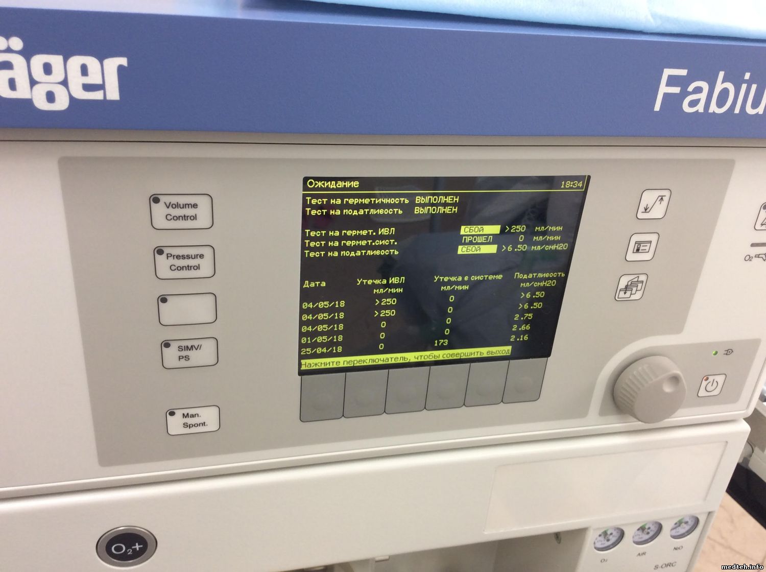

Коллеги!
Начались проблемы с аппаратом - прямо во время анестезии на низком потоке перестаёт выдавать объём (мех движется), срабатывает тревога "Апноэ!".
После перехода в ждущий режим перестаёт проходить тест на податливость/герметичность, пишет:
Тест на гермет. ИВЛ: Сбой > 250 мл/мин
Тест на гермет. сист.: Прошёл 0 мл/мин
Тест на податливость: Сбой > 6,50 мл/смH2O
При этом перед началом наркоза тест пройден успешно. Покрутил клапана/патрубки/адсорбер/APL, через некоторое время всё заработало. Через несколько дней ситуация повторилась.
Аппарат сушится каждый день откручиванием клапанов, шлангов, ведра.
Звонил в Drager, парень посоветовал ряд манипуляций с трубками для поиска утечни, сказал, что не плотно что-то прикрутил.
Настараживает внезапность происходящего на фоне полного здоровья аппарата.
Аппарат не эксплуатируется и года.

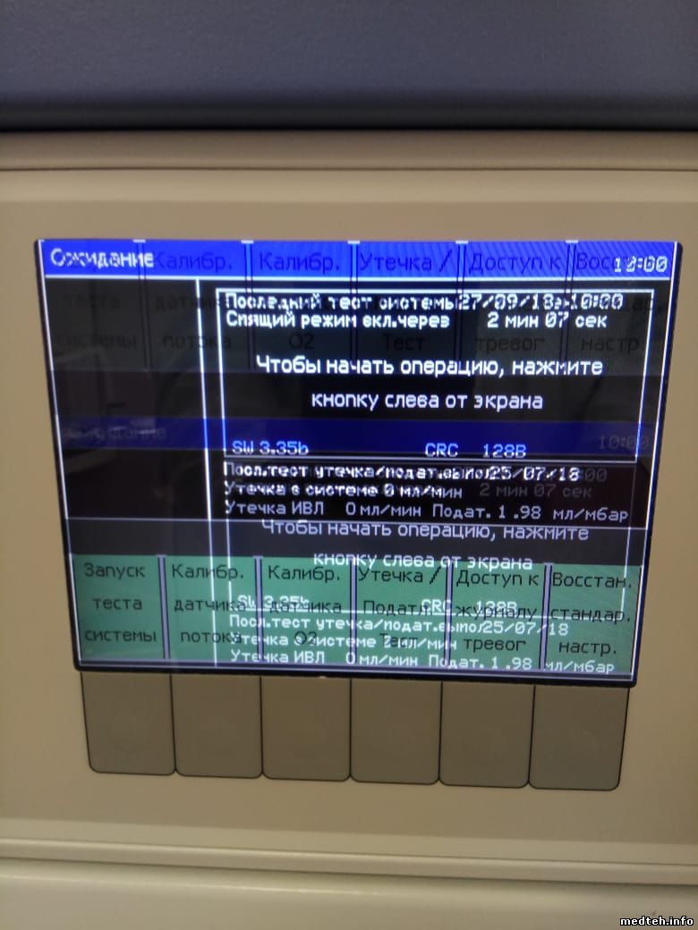

Добрый день, коллеги!
Кто-нибудь знает причину данной неисправности? (см.фото). Такое происходит при включении аппарата.
begun_aДата: Понедельник, 08.Окт.2018, 16:53 | Сообщение # 126
У вас сообщений: 453
Инженер по ИВЛ и НДА
Насколько я понял, проблема с экраном (двойное разнесенное по высоте изображение).
А как выглядит картинка после запуска вентиляции? Тоже есть двойное изображение, или все отображается нормально?
jackhash3Дата: Среда, 10.Окт.2018, 10:11 | Сообщение # 127
У вас сообщений: 128
Картинка такая же и после запуска режимов ветиляции. Аппарат 16го года. В апреле этого года поменяли сервисный набор с аккумуляторамми
UralsДата: Среда, 10.Окт.2018, 10:32 | Сообщение # 128
Тобольск
или дисплей или видеопроцессор на материнской плате.
begun_aДата: Среда, 10.Окт.2018, 17:14 | Сообщение # 129
Согласен. Думаю, что скорее всего дисплей. Если есть еще один аппарат, то, наверное, можно перебросит лицевую панель между аппаратами. Мне приходилось менять лицевую панель, правда по другой причине.
Ну а правильнее всего, считаю, нужно обратиться в ближайший или московский сервисный центр Дрегера. Все-равно без них неисправимость не устранить. В такую аппаратуру с паяльником лезть запрещено, все ремонты только заменой узлов и модулей, которые всё-равно покупать у официалов.

Я бы ещё проверил соединение шлейфа, который идёт с матрицы на плату видеопроцессора.

sekos, согласен с вами , так как была похожая проблема, спасло замена шлейфа)

В итоге заменили дисплей. Прошло уже почти 2 месяца работы и всё в норме. Спасибо всем,кто откликнулся.

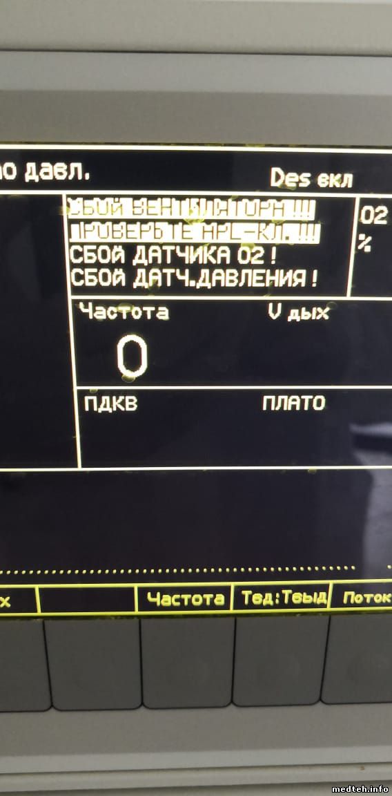

Аппарат 2013 г.в. Имеется ещё Tiro. По информации персонала ничего не менялось. Эксплуатация, в частности Tiro, без датчиков.
Ошибки на Plus:
"No Fresh Gas";
"Ventilator Fail";
Газы есть, ротаметры показывают.
Всё на английском языке. При вводе пароля (какой-то написан на руководстве) нет кнопки подтверждения. В результате не перевести.
Калибровки датчика потока и кислорода проходят, в смысле – выполняются без калибровки. Но не выходит на тест на утечки и податливость - мех не поднимается, насос не жужжит, на экране только надпись, что готов к тесту.
На Tiro и без газов тест проходит.
На батарейке 2,85 В. Питание 28 В. Куда копать?

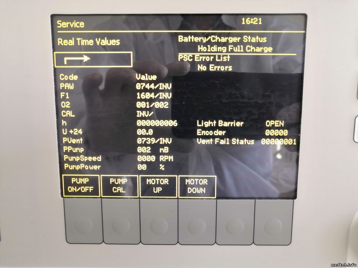

В ремонт привезли Fabius plus компании Drager.
Со слов персонала, штатный инженер поменял батарейку на плате и он теперь включается, но вентилятор молчит.
Проверили настройки - слетели. С представителем Drager вернули настройки, активировали PCV Vent Mode в сервисе. Всё равно вентилятор молчит, т.е. после включения тест проходит по всем пунктам, при выборе режима выходит ошибка вентилятор. В меню Real time values напряжение 24В - 0, и Vent Fail Status 00000001.
Всегда ли напряжение должно быть отличное от нуля?

alex08chik, на фото ещё и PPump около 0. Помпа при этом "тарахтит"?
Если выход по вакууму измерить, что показывает?
Очень похоже, что основную плату придётся заменить.
alex08chikДата: Понедельник, 19.Окт.2020, 08:36 | Сообщение # 144
Оренбург
Сделали калибровки в сервисном меню (давление, кислород, поток) заработал вакуумный насос и вентилятор. Теперь другая проблема, не проходит тест на утечку. Система норм, а ИВЛ и на податливость - СБОЙ.
