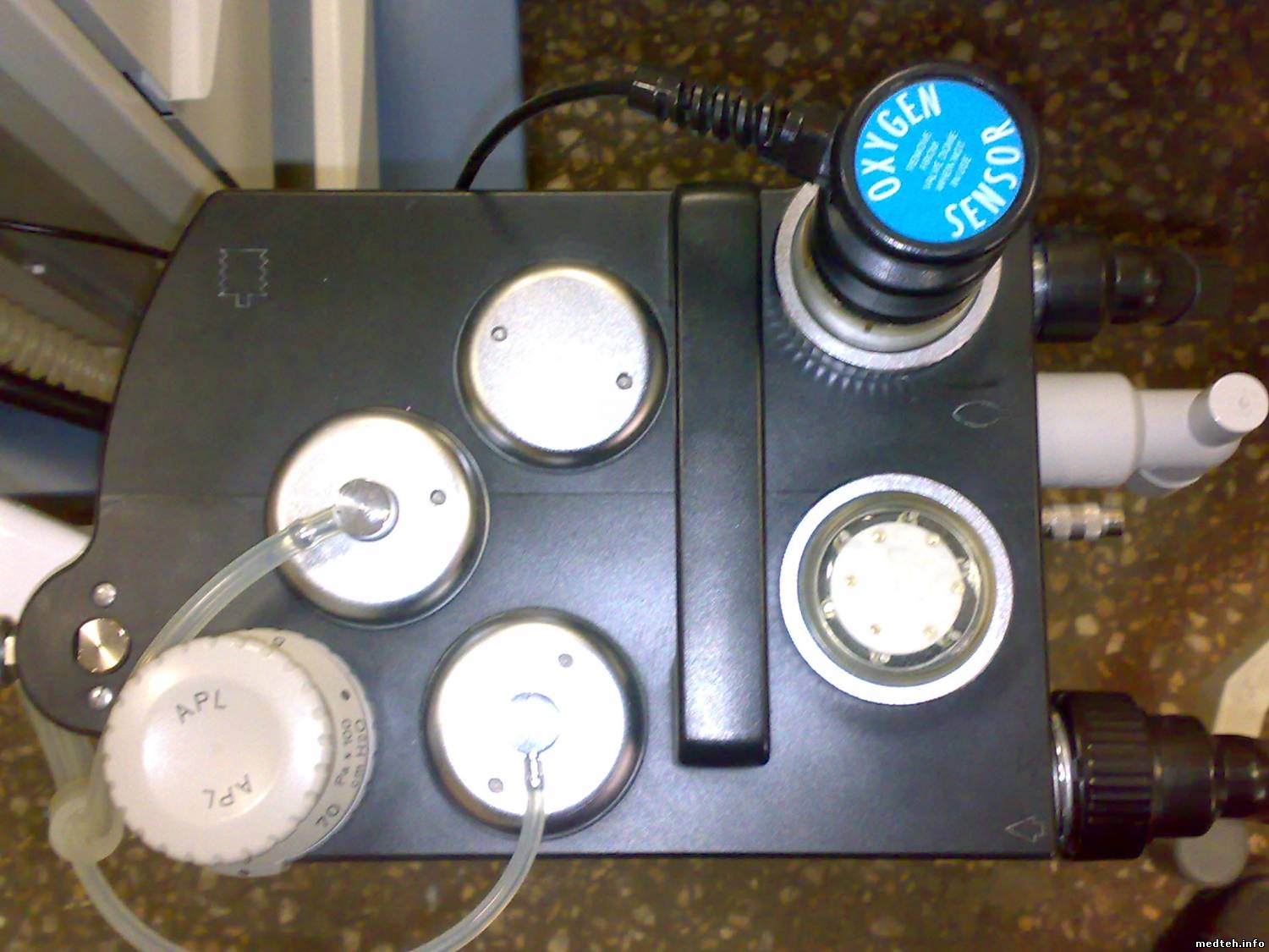

ZagudalinДата: Среда, 13.Окт.2010, 10:45 | Сообщение # 14
У вас сообщений: 627
seabee,
открывай металлические колпаки и чисть там все. Желательно заменить мембраны.
снизу вверх: PEEP, АПЛ.
seabeeДата: Среда, 13.Окт.2010, 15:54 | Сообщение # 15
У вас сообщений: 1319
Разбирал-всё чисто.Не смог разобрать только сами клапана.Блок у меня немного другой перевёрнутый.Вдох и выдох
поменяны местами.
Сообщение отредактировал seabee - Среда, 13.Окт.2010, 16:20
ZagudalinДата: Среда, 13.Окт.2010, 17:49 | Сообщение # 16
Quote (seabee)
Вдох и выдох поменяны местами.
Просто у тебя plus а у меня на фото tiro
Quote (seabee)
Не смог снять пластиковые крышки или что-то другое?
Почисть предохранительный клапан.
Режимы вентиляции включаются?
Если получится, завтра сделаю фотку что еще проверить.
seabeeДата: Среда, 13.Окт.2010, 19:07 | Сообщение # 17
Крышки конечно только и снял.Внутри больше вроде и нет ничего.Режимы переключаются.Маленький обьём показывает.
ZagudalinДата: Среда, 13.Окт.2010, 19:45 | Сообщение # 18
Quote (seabee)
Меня интересует какой реальный PEEP показывает, при установленном в 10-15. Потому что возможная проблема может быть в помпе.
Теперь по поводу крышек клапанов:
Снимаем пластиковые колпаки и чистим все спиртом : колпаки, резиновые уплотнители, керамические диски, посадочные места для дисков.
Отворачиваем металлические крышки: вытаскиваем мембраны, снимаем их с пластикового основания и чистим все это и посадочные места. При сборке металлическое кольцо, которое вставляется сверху в мембрану, надо устанавливать аккуратно. При неправильной установке, будет большая утечка.
По поводу проверки помпы: отсоединяешь PEEP шланг от дыхательного блока и подсоединяешь к нему манометр и смотришь какое давление он показывает на вдохе и на конце выдоха.
