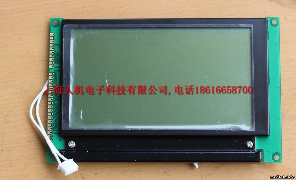

Многократно слышал о том что дисплеи другой ревизии не подходят. Вероятно, дело в прошивке.
DragerMasterДата: Суббота, 27.Фев.2016, 11:14 | Сообщение # 162
У вас сообщений: 134
Almaty
Цитата bochboch ()
На Дрегер заказ открыли
Drager сейчас ч.б. дисплеи на Савины не поставляет. вместо ч.б. они предлагают цветные. цветной дисплей размкром больше и имеет инвертер лампы нежели ч.б. в общем чтоб поставить цветной дисплей необходимо заказать сам цветной дисплей + фронтальную плату на морде + саму металлическую морду т.е всю переднюю часть.
bochbochДата: Суббота, 27.Фев.2016, 21:02 | Сообщение # 163
Инженер по медоборудованию
Кыргызстан
Бишкек
DragerMaster, Да да пришлось именно всё так и заказывать. Похоже , самоделки тут не пройдут.
1) Берём Savina, вынимаем дисплей.
2) Покупаем Hitachi LMG7420PLFC-X.
3) Берём паяльную станцию и включаем мозги с руками.
4) Выпаиваем контроллер с родного Rev. A и ставим на новый Rev. D или что там у вас
5) Собираем всё обратно.
6) Выставляем мне пиво.
Может и стоит попробовать - но, опять же результат неизвестен. unknown
Все будет хорошо!
MeL$Дата: Суббота, 27.Фев.2016, 22:15 | Сообщение # 164
У вас сообщений: 296
Инженегр
Кологрив
Уверены что версии дисплея только прошивкой отличаются ?
DragerMasterДата: Воскресенье, 28.Фев.2016, 07:11 | Сообщение # 165
Almaty

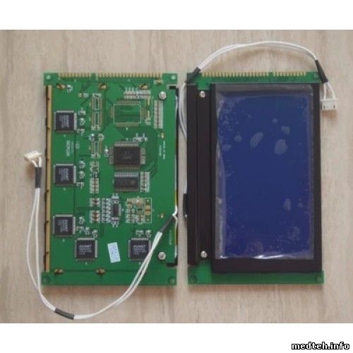

..поддерживаю вопрос. в общем было дело дал я заказ разным поставщикам. заказ был один для всех одинаковый LMG7420PLFC-X. пришли дисплеи 3х видов но все под одним партномером. синий. серый. черный.
синий в корне отличался печатной платой и компонентами на ней. сразу не запускался только подсветка горела. Савина кричала. также онакричит если включать ее без дисплея. после долгих экспериментов удалось запустить синий дисплей на савине. один провод на шлейфе вообще не надо было припаивать. яркосиь на савине надо было выставить на 0. синий показывал в негативе. через 6 месяцев заполосил.
серый дисплей печаткой был близок к оригиналу но различия были. сразу не пошел. после перепайки процессора Toshiba с родного серый запустился. также как и синий показывал только когда яркость стояла на 0. через час работы половина дисплея мерцала половина показывала. показывал в негативе т.е фон был темный а кривые дыхания светлые.
черный дисплей также как серый сразу не пошел. после перепайки прцессора запустился но как на синем не нужно припаивать один провод шлейфа. яркость надо ставить на максимум. показывал позитивно как оригинал. картинка не понравилась. бледная была. оригинал четче показывает.
...после долгих мучений нашел оригинал поставил и проблема исчезла. второй год пашут савины без нареканий по дисплею.
фото дисплеев которые я описывал

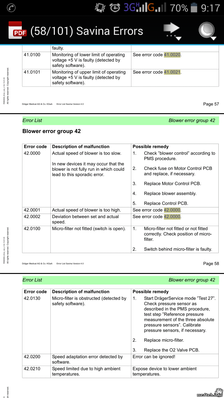

вопрос подобный сообщению #15, аппарат сам зависает с ошибкой 42.0002. Ждем сертфицированых спецов. Если разберутся отпишусь.
DragerMasterДата: Пятница, 08.Апр.2016, 06:19 | Сообщение # 175
Almaty
...по хоже что то с турбиной...

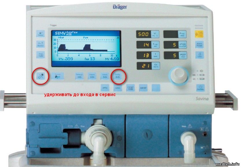

У ИВЛ Savina "пляшет" объем при исправном датчике потока. С какой неисправностью это может быть связано? unknown Как у нее войти в сервисный режим?
DragerMasterДата: Понедельник, 09.Май.2016, 10:41 | Сообщение # 180
Almaty
выключаешь полностью кнопкой сзади.
удерживаешь кнопки на панели (см фото)
включаешь кнопку питания сзади
удерживаешь кнопки до входа в сервис
ВНИМАНИЕ!!! ОСТОРОЖНО!!! с изменением данных в сервисе а так же с опциями.
после сброса опций для их активации вам необходимо будут коды опций.
ВСЕ ДЕЛАЕТЕ НА СВОЙ СТРАХ И РИСК !!!

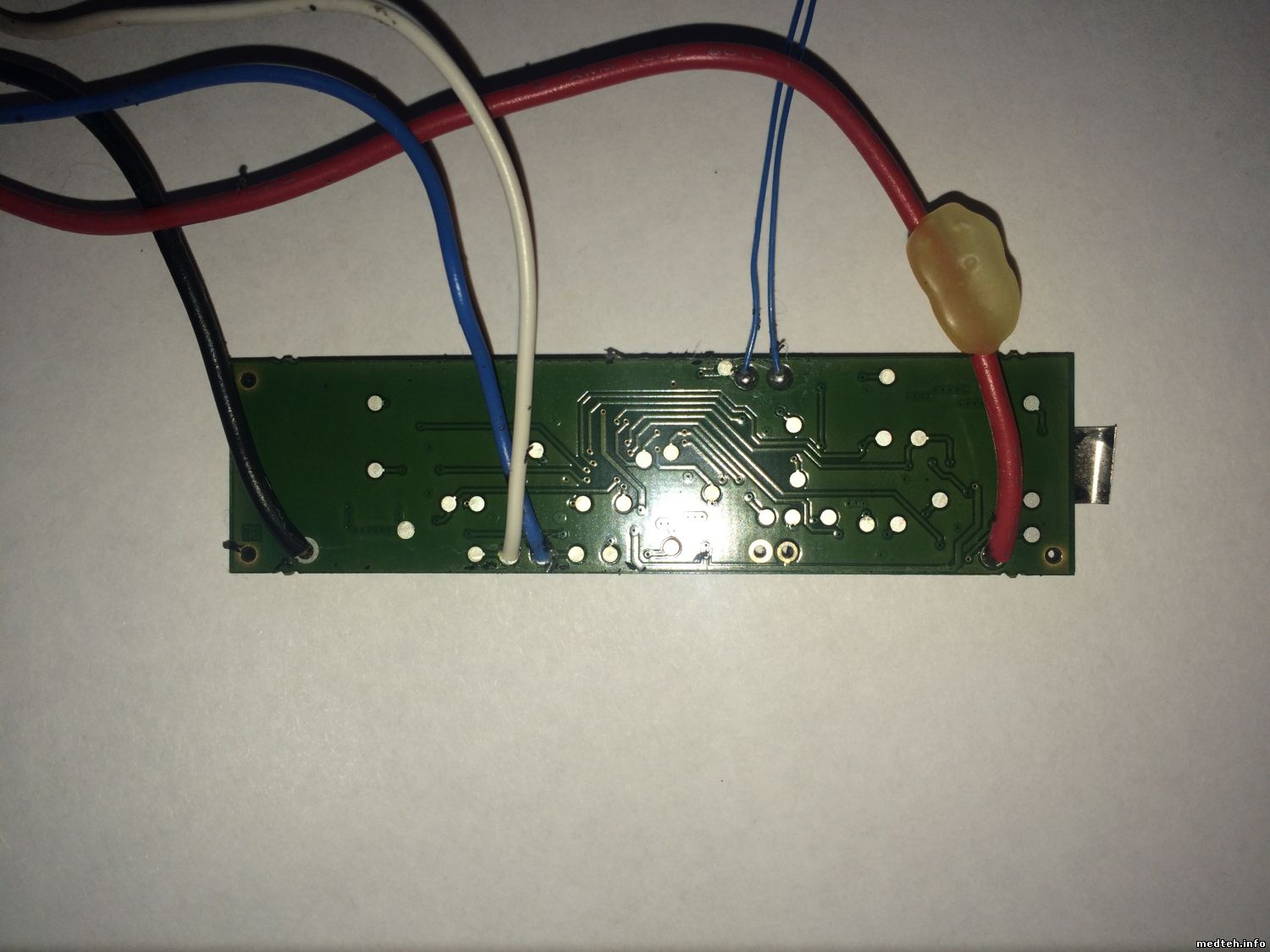

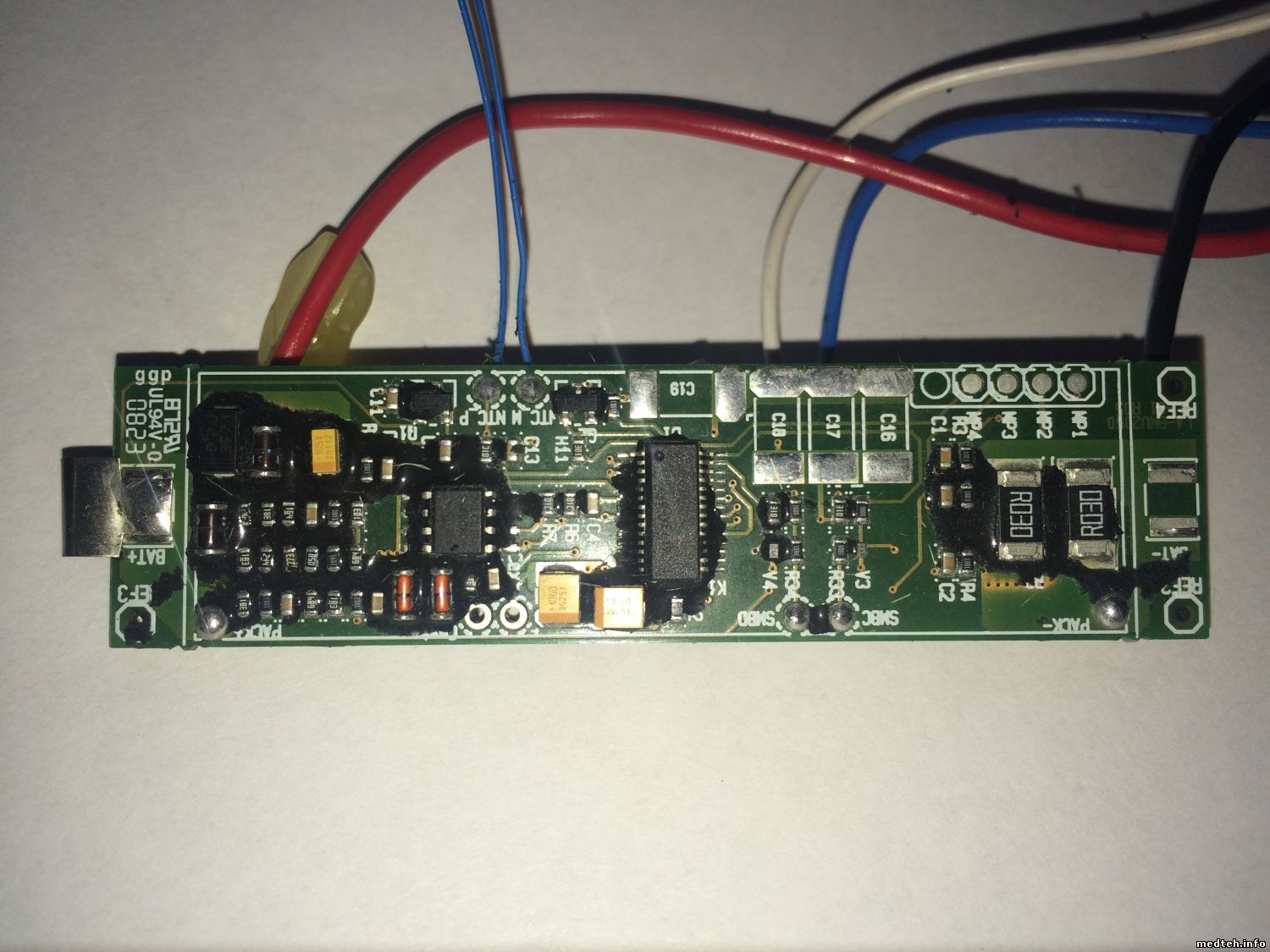

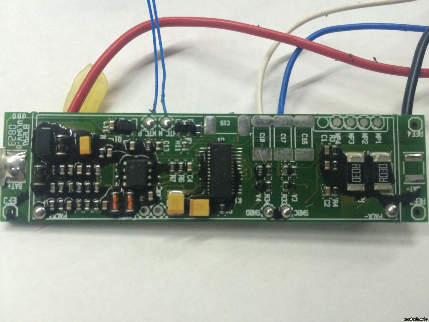

ZzaayaccДата: Вторник, 07.Июн.2016, 00:48 | Сообщение # 186
У вас сообщений: 34
Сотрудник
Химки
Подскажите адрес ПО для карины.
Есть ли шанс подключиться на прямую к батареи ( ключ на ней есть на 4 ноги) есть ли шанс выйти на прямую на ПО батареи?
Имею возможность заменить все банки на новые с соблюдением технологий, но понимаю что без сброса самой схемы это дело безполезное. Буду рад совету. В скором времени дам фото подопытной.
Если найдется ПО и все сбросится то батарея пойдет на длительный тест работоспособности, пошаговым руководством ремонта поделюсь безвозмездно!
Вот фото
Сообщение отредактировал Zzaayacc - Вторник, 07.Июн.2016, 13:18

ZzaayaccДата: Вторник, 07.Июн.2016, 13:17 | Сообщение # 188
У вас сообщений: 34
Сотрудник
Химки
где найти модель схемы?
все смолой залито вчера что смог отмыл

Привет! Очень похоже на неисправность ТSI. Потому как, если бывает неисправность кабеля (который идет на на датчик потока) аппарат работает, но постоянно орет, что нет датчика потока. Странно, что при отсоединении кислорода все приходит в норму!?
Цитата DragerMaster ()
странно. в стендбае все клапана закрыты должны быть. клапан выдоха проверьте. мембрана на месте? и еще травит только с подачей кислорода или без кислорода тоже травит?
Точно! Первым делом убедиться надо!
Ещё можно в сервис зайти и все тесты проверить! mail1
Все будет хорошо!
jackhash3Дата: Воскресенье, 07.Авг.2016, 14:56 | Сообщение # 199
У вас сообщений: 128
Без кислорода не травит,тесты не смогу пройти т.к. не рабоают мониторы на савинах -черные дисплеи с горизонтальными полосками, попробую завтра с рабочего снять tsi датчик,и поставить на нерабочие аппараты.посмотрю что будет. Позже отпишусь. Спасибо всем за советы!!!!
jackhash3Дата: Воскресенье, 07.Авг.2016, 14:58 | Сообщение # 200
Мембрана стоит,в этот же день закупили годичные комплекты,ставил их,и при проверке 3 аппарата не рабочие оказались.
В итоге: сегодня, снял TSI датчик с рабочего аппарата, поставил на неработующие Савины, и все заработало. Аппараты задышали, исчезла ошибка измерения потока, начал выдавать объем, с погрешностю конечно в 50-70мл, но для такого возраста аппаратов нормально.Буду писать заявку на приобретение TSI. Всем большое спасибо за советы!!
