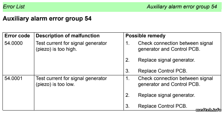

AlexiumДата: Понедельник, 11.Апр.2022, 22:31 | Сообщение # 241
Цитата Evgenmm ()
Подскажите, пожалуйста, расшифровку ошибки 54.0001
5208686.pdf (40.0 Kb)
electromasterДата: Вторник, 12.Апр.2022, 07:24 | Сообщение # 242
У вас сообщений: 26
Repair of electronics
Almaty
Но обычно с пьезо всё в порядке.
И обычно выходит пункт 3 - Replace Control PCB.
AlexiumДата: Вторник, 12.Апр.2022, 08:07 | Сообщение # 243
Попробуйте задуматься почему аппарат решил что громкость (ток потребления) пьезозуммера мала (нет звука тревоги).
EvgenmmДата: Среда, 13.Апр.2022, 10:19 | Сообщение # 244
У вас сообщений: 24
Спасибо.
Будем смотреть.
EvgenmmДата: Среда, 13.Апр.2022, 10:26 | Сообщение # 245
У вас сообщений: 24
Цитата Alexium ()
Попробуйте задуматься почему аппарат решил, что громкость (ток потребления) пьезозуммера мала (нет звука тревоги).
А вот звук тревоги как раз в наличии, пищит постоянно, больше никаких ошибок не выдаёт.

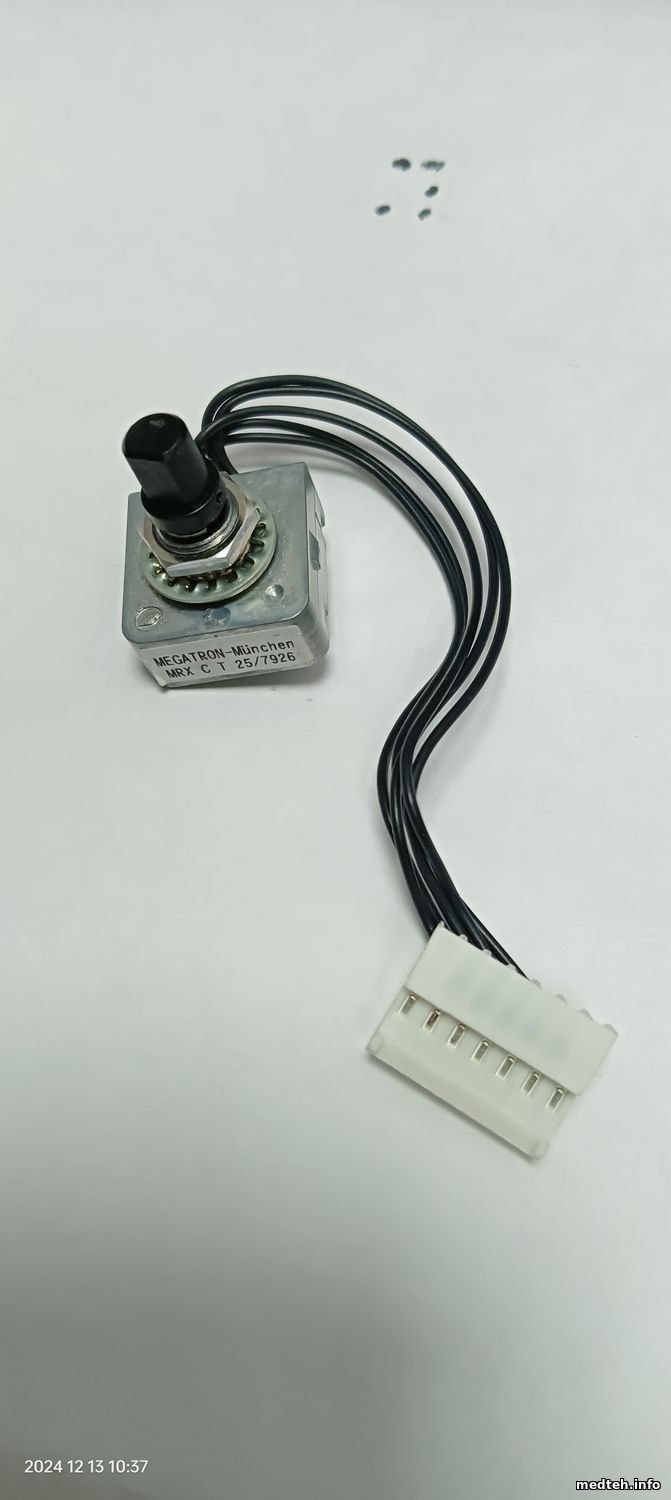

alfredДата: Пятница, 13.Дек.2024, 11:02 | Сообщение # 250
Инженер- наладчик 1 категории
Набережные Челны
Добрый день коллеги .
вопрос на аппарате Savina перестал работать эндкодер ( кнопка -переключатель)
заказали новый. показания переключаются .если надо показания зафиксировать . нажимаем на энкодер.
показания не фиксируются. кто сталкивался с этой проблемой.
Сообщение отредактировал alfred - Пятница, 13.Дек.2024, 11:10
