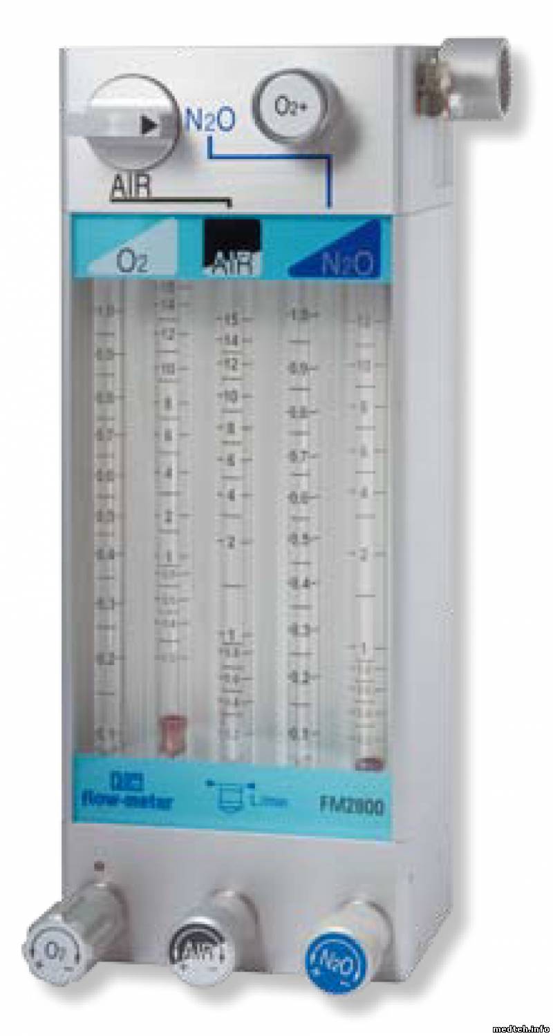

cobian56Дата: Понедельник, 29.Окт.2012, 05:31 | Сообщение # 8
Разговор идет о flow-meter (модель FM 2800). В нем слышен звук утечки, когда подан один газ. Поэтому я в первом посте и привел пример со смесителем.

cobian56Дата: Понедельник, 29.Окт.2012, 10:33 | Сообщение # 10
Все верно. Flow-meter стоит на аппарате МК-1. Все соединения с Flow-meter внутри аппарата.

cobian56Дата: Вторник, 30.Окт.2012, 06:04 | Сообщение # 13
Quote (begun_a)
Если речь идет об измерении потоков подаваемых в аппарат газов, то на МК-1 стоят для этой цели ротаметры. Если речь идет об измерении потока газовой смеси, подаваемого пациенту, то я не вижу связи с внешними газами. Кстати на аппарате МК 1-2 потоковый сенсор стоит после тройника.
Речь идет о ротаметрическом дозиметре.

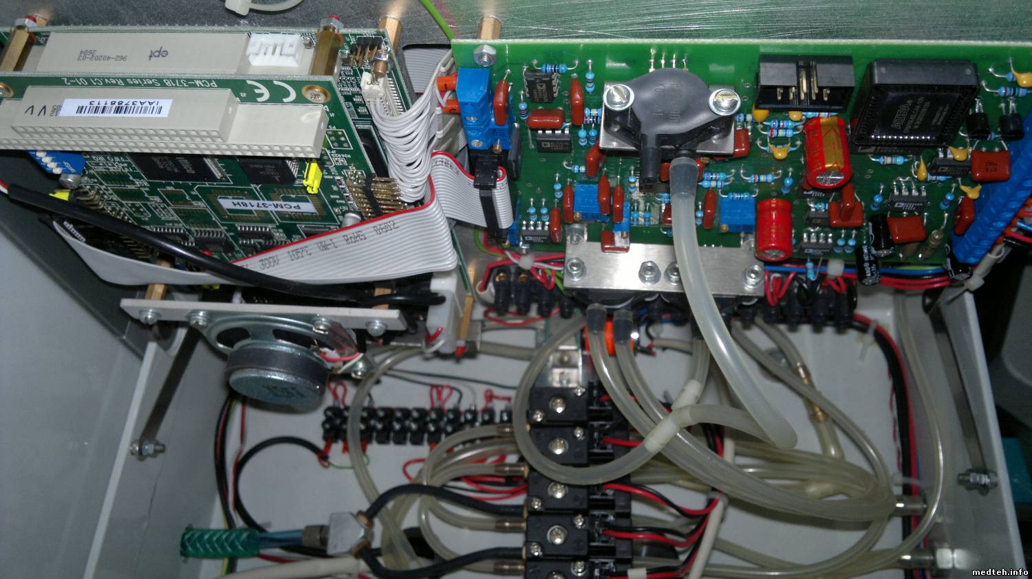

beatitudinum87_1987Дата: Среда, 21.Ноя.2012, 14:39 | Сообщение # 21
Омск

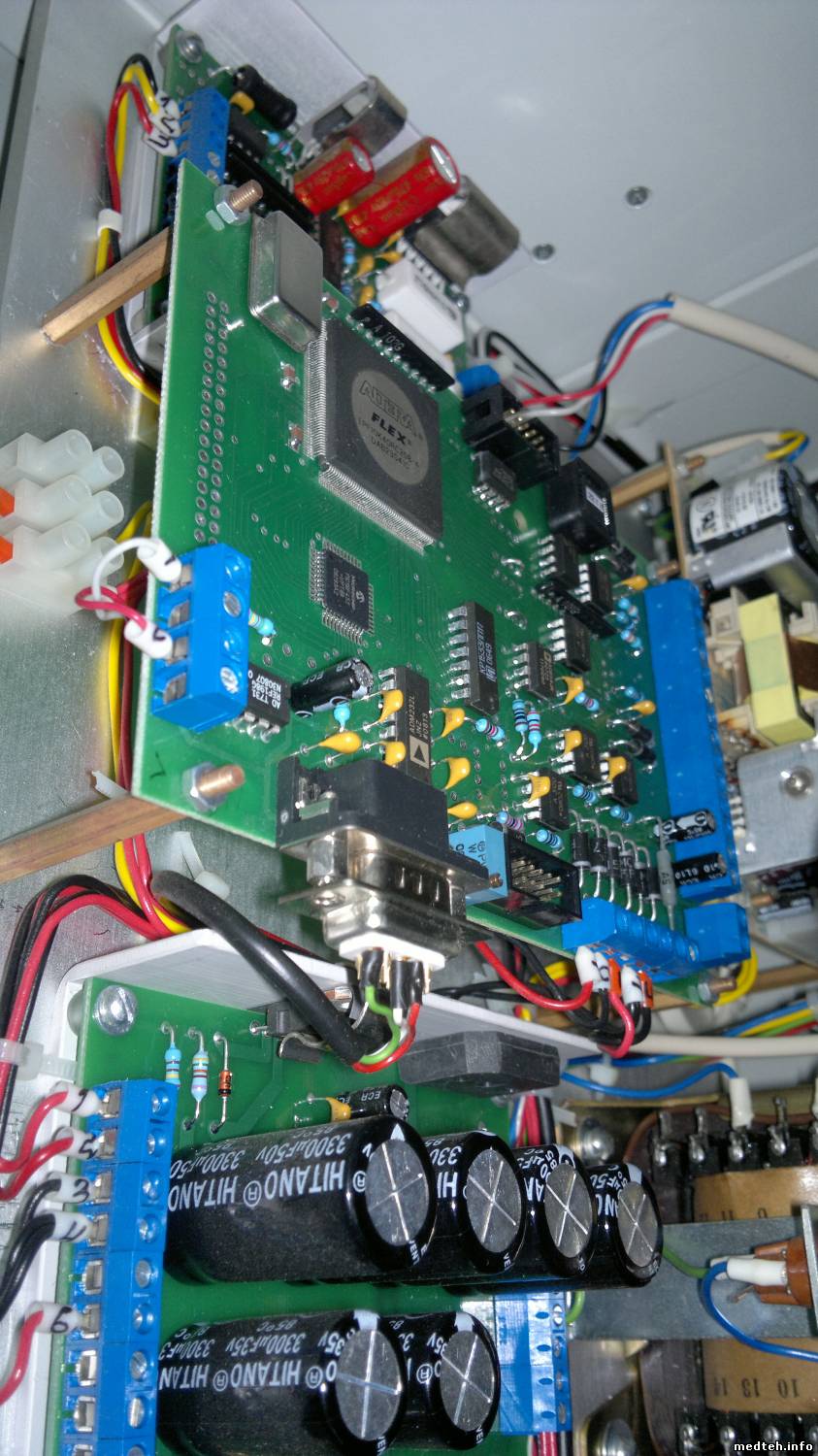

вот фото плат. и у меня есть техническое незаконченное образование.
begun_aДата: Среда, 21.Ноя.2012, 18:02 | Сообщение # 22
У вас сообщений: 453
Инженер по ИВЛ и НДА
Мне приходилось ремонтировать такие аппараты в прошлом. Так что внешний вид плат мне знаком. Но, несмотря на то, что аппарат имеет одно и то же наименование, производитель периодически меняет электронную начинку.
Исходя их Вашего первого сообщения, Вам мало что можно посоветовать. У меня есть инструкция по использованию этого аппарата, инструкции по ремонту - нет.
При ремонте МК 1-2 я связывался с белорусами и они оказывали мне помощь, советом, отправляли по электронке необходимые материалы, поставляли запчасти. Именно поэтому я Вам советую созвониться с белорусами. Никто, кроме производителя не даст Вам лучших советов.

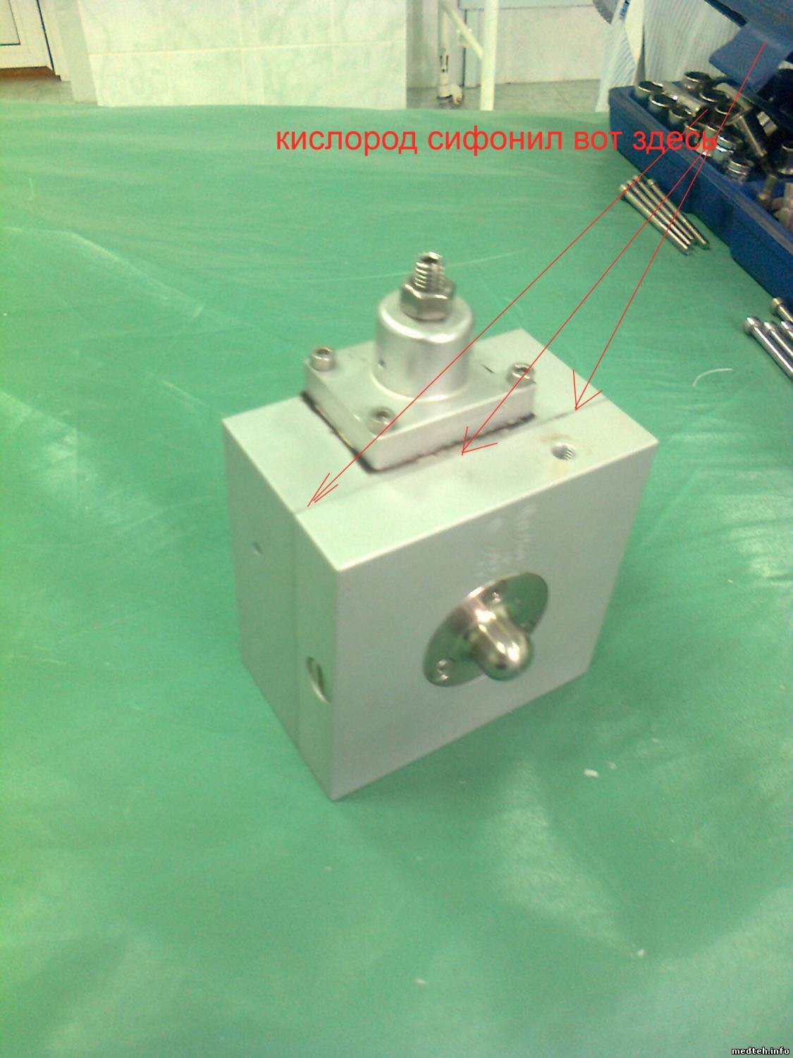

Омск
проблема с "Респектом"(Мк-1).....при подаче кислорода шипение... внутри корпуса ,снял крышку ..все соединения герметичны..видимых повреждений нет ...при открывании кислорода показания ротаметра не превышают 5 делений по шкале ..ранее при исправном показания ротаметра потка кислорода 15......шипение внутри блока ротаметров .в верхей части....кто может встечался с такой неиспраностью

alekoДата: Понедельник, 30.Дек.2013, 11:54 | Сообщение # 30
Омск

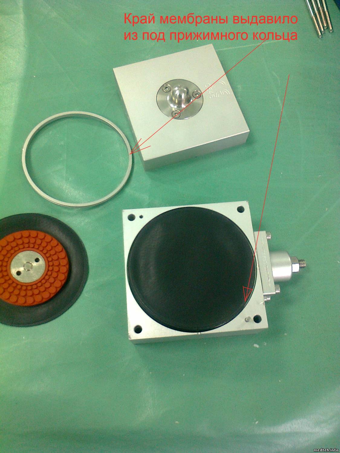

неисправность нашел ... для этого пришлось разобрать блок ротаметров ....выдавило мембрану из под прижимного кольца....сантиметра два по дуге
Сообщение отредактировал aleko - Понедельник, 30.Дек.2013, 12:07
alekoДата: Понедельник, 30.Дек.2013, 12:10 | Сообщение # 31
Омск
причина неисправности
alekoДата: Понедельник, 30.Дек.2013, 12:17 | Сообщение # 32
Омск

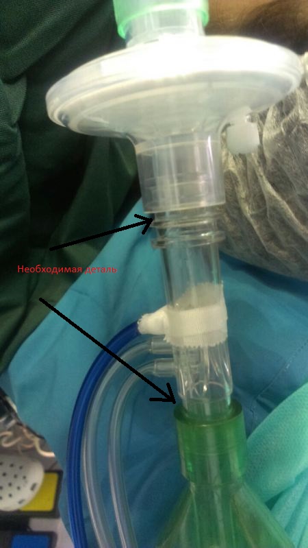

Добрый день, форумчане.
Необходима деталь для дыхательного контура МК-1-2, наличие в Украине. Фото во вложенном файле.
И, если не сложно, скажите как она называется.
AlexiumДата: Четверг, 11.Сен.2014, 13:45 | Сообщение # 34
Датчик потока - http://o2sensor.ru/sensors/maxtec/flowsensors.html
