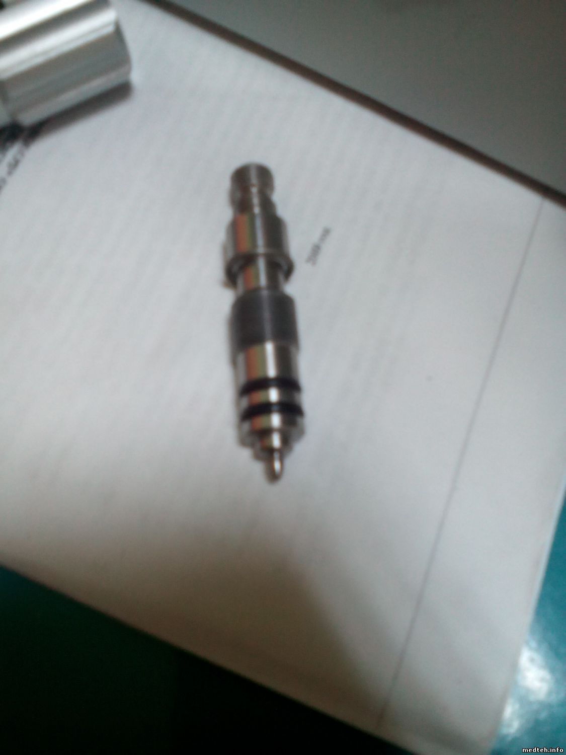

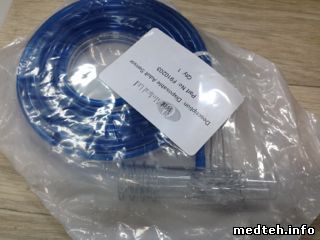

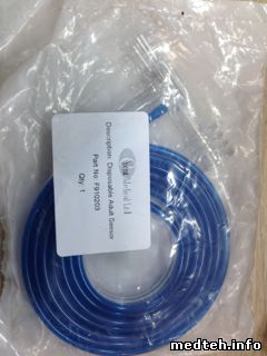

Цитата Alexium ()
вопрос : кто-нибудь чистить такие датчики пробовал ? вроде он ионизационный, и перестает калиброваться при появлении оксидной пленки ? если ошибся- сильно не ругайте
Первый раз про такой датчик слышу, на каком принципе работает? Знаю три типа датчиков:
1. Термоанемометрический - в основном Drager Spirolog, Spiroquant A и т.д.
2. Дифференциальный датчик - Spiroquant P, Spiroquant H и очень много других.
3. Ультразвуковой - Spiroquant C.
вы не поверите:
у меня два таких датчика (как на фото ТС) с Юлианов,
и на них по ЧЕТЫРЕ пина
Сообщение отредактировал andrew2709 - Понедельник, 29.Сен.2014, 16:16
AlexiumДата: Понедельник, 29.Сен.2014, 19:26 | Сообщение # 43
Цитата andrew2709 ()
вы не поверите:
На фото ТС - дифференциальный датчик давления, "пинов" на нем нет.
Есть откалиброванные дифференциальные датчики потока, у них в разъеме или на отдельной платке чип с калибровочными коэффициентами.
У юлиана используется термоанемометрический датчик http://www.droh.de/artikel....geraete

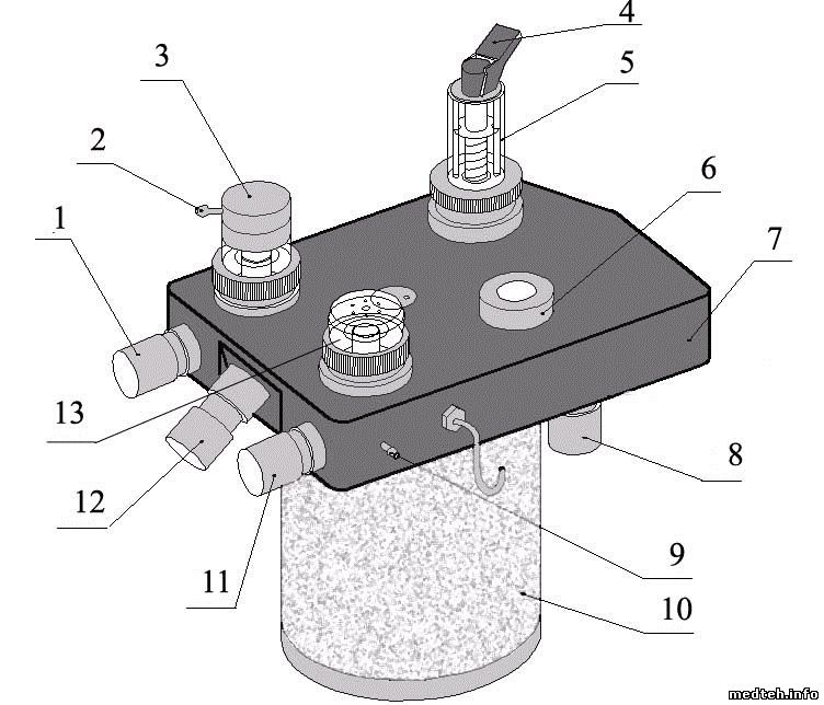

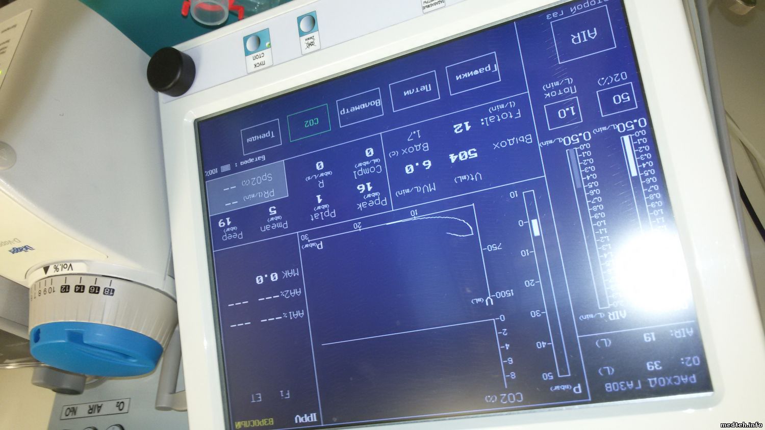

Имеется МК-1-2 2016 г/в. Проблема в следующем: показывается высокий СО2. Причём СО2 присутствует на и входе (чего быть не должно, как я понимаю). Поменяли известь, вытряхнули несколько капель воды из влагосборника капнографа, проблема осталась. Подскажите, куда копать, что еще проверить?
begun_aДата: Четверг, 17.Май.2018, 13:51 | Сообщение # 61
У вас сообщений: 453
Инженер по ИВЛ и НДА
drof, запустите аппарат, подключив его к искусственному легкому (латексному мешку), установите суммарный поток газов (воздух, кислород или закись азота) на ротаметре не менее 10 л/мин и дайте поработать аппарату минут 5. За это время из аппарата должно полностью удалиться СО2 и проверьте, что аппарат измеряет 0% СО2. Если это не так, то неисправен модуль мультигазового анализа. Если процент CO2 в этом случае равен нулю, а при работе на пациенте нарастает, то возможны 2 причины: неправильно собран дыхательный контур в аппарате или негодная натронная известь.
Да, кстати, нередко на дыхательном контуре наркозных аппаратах есть переключатель, который пускает газы в обход абсорбера. Может быть это Ваш случай?
Сообщение отредактировал begun_a - Четверг, 17.Май.2018, 13:55
brikrenДата: Понедельник, 21.Май.2018, 07:40 | Сообщение # 62
У вас сообщений: 219
BLR

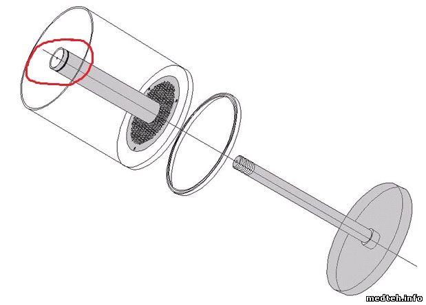

drof, надеюсь, что ряд причин (о которых упомянул ув. begun_a ) был проверен: контур собран правильно (линия пробозабора подключена к тройнику, а не к линии выдоха) и известь засыпана свежая. Она, кстати, с изменением цвета? Если это не помогло, то проверяем следующее:
1 - необходимо проверить прокладку на центральном патрубке в колбе абсорбера. (См. приложенный файл - обведена красным).
Она как минимум должна быть и должна быть целой. В противном случае происходит смешивание газа с выдоха со свежим газом в верхней части колбы.
2 - При работе аппарата обратить внимание на центральный клапан. Он находится за небольшим стёклышком на плоском коллекторе дыхательного контура (поз. 6 приложенный файл 2). НА выдохе данный клапан должен "трепетать". Если этого не происходит - металлическая мембрана просто лежит и не двигается, то необходимо разобрать и почистить эту мембрану.
begun_a, в аппаратах МК конструктивно нет возможности запускать газы в обход абсорбера.
Если есть желание проверить блок газоанализа, то самый точный способ - использовать тестовый газ. Если газа нет, то как экспресс метод можно проделать следующее:
- отключить линию пробозабора от контура пациента. Аппарат должен показать состав окружающего воздуха (около 21% О2, остальное - нули)
- самому подышать рядом с линией (не в неё, а рядом!!) и посмотреть, как меняются показатели СО2 и О2.
Важно: надеюсь, что калибровку блока газоанализа без тестового газа никто не производил!

Вот фото экрана
brikrenДата: Среда, 13.Ноя.2019, 18:26 | Сообщение # 77
BLR
Цитата EnKA ()
Вот фото экран
Как и ожидалось: нет анестетика (прочерки стоят). А значит и МАС не рассчитает.
Странно, что измерение CO2 и О2 вообще отключены.
Могу предположить, что кто-то влез в настройку и отключил измерения.
Надеюсь, что не этот кто-то не сбил калибровку блока газоанализа.
Рекомендую проверить подключена ли вообще линия пробозабора к контуру пациента (бывало, что не подключали), включить измерения CO2 и О2 и посмотреть, что реально видит блок газоанализа.
