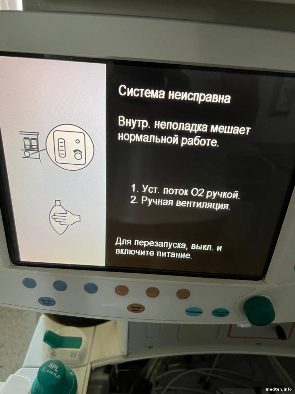

Здравствуйте, при запуске НДА avance s/5, пишет «внутренняя неполадка мешает нормальной работе».
Узел проверил — исправный.
