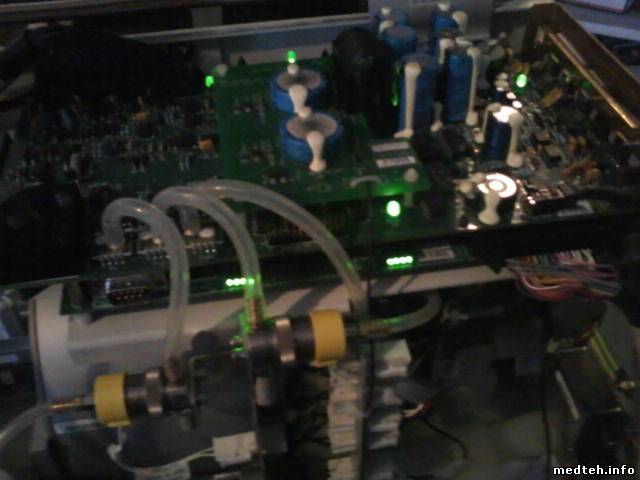

В сервиснике все разжевано до максимума. Включая светодиоды индикации состояния аппарата (на процессорной плате).
эти самые светодиоды постоянно горят, хотя должны были загораться и гаснуть, показывая двоичный код ошибки, если я правильно понял
AlexiumДата: Четверг, 15.Дек.2011, 19:43 | Сообщение # 132
Quote (genis40)
Не совсем правильно - фото в студию.

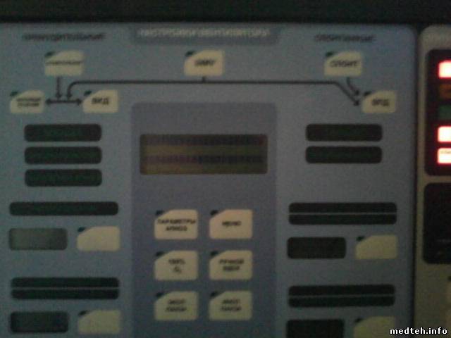

genis40Дата: Понедельник, 19.Дек.2011, 07:13 | Сообщение # 133
У вас сообщений: 66
Электромеханик
вот это черные квадратики на экране и горящие светодиоды
AlexiumДата: Понедельник, 19.Дек.2011, 09:55 | Сообщение # 134
Замените ЖКИ индикатор, если не поможет, то это память (ПЗУ) или микроконтроллер UI.

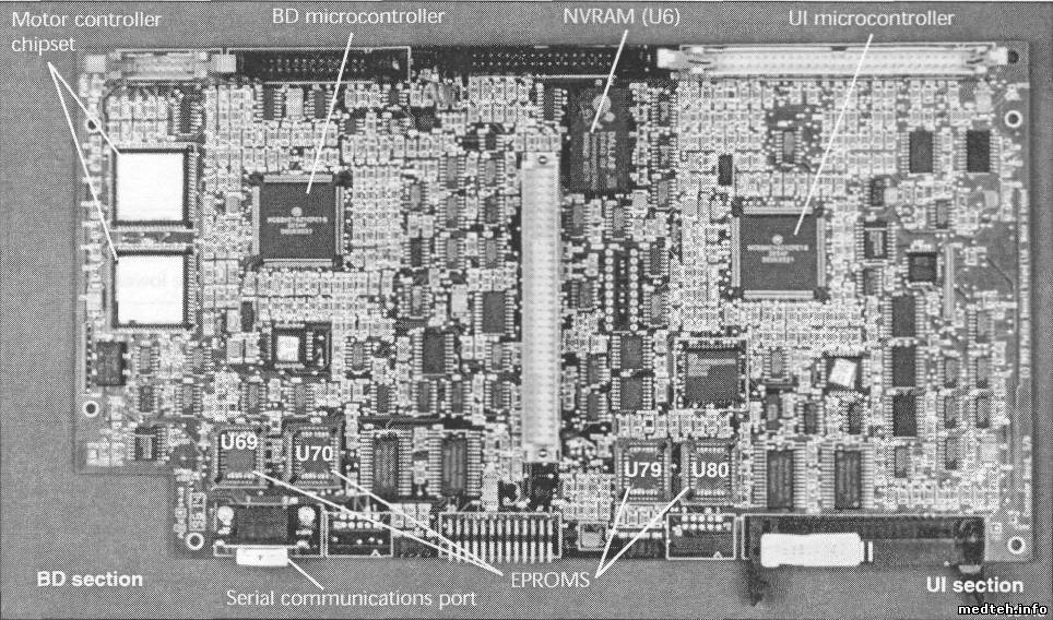

ЖКИ скорее всего ни при чем. Наиболее вероятная неисправность это ППЗУ и энергонезависимое ОЗУ. Хотя и не исключается и неисправность одной из плат.
Лучше всего диагностику проводить при наличии второго исправного аппарата. Если такой возможности нет, то я рекомендую созвониться с Tico: 8(495)933-64-69 и проконсультироваться с их инженерами.
Вы правы, скорее всего не при чем, но это единственное что можно проверить без второго аппарата.

приезжал сервисный инженер, сделал диагностику - сказал что надо менять плату процессоров, также сказал что в этом аппарате нет возможности перепрограммирования.
Т.к. рядом нет второго аппарата, то нет возможности донорской помощи, попробую созвониться с Тico, может все-таки можно обойтись "малой кровью", не меняя всю плату целиком

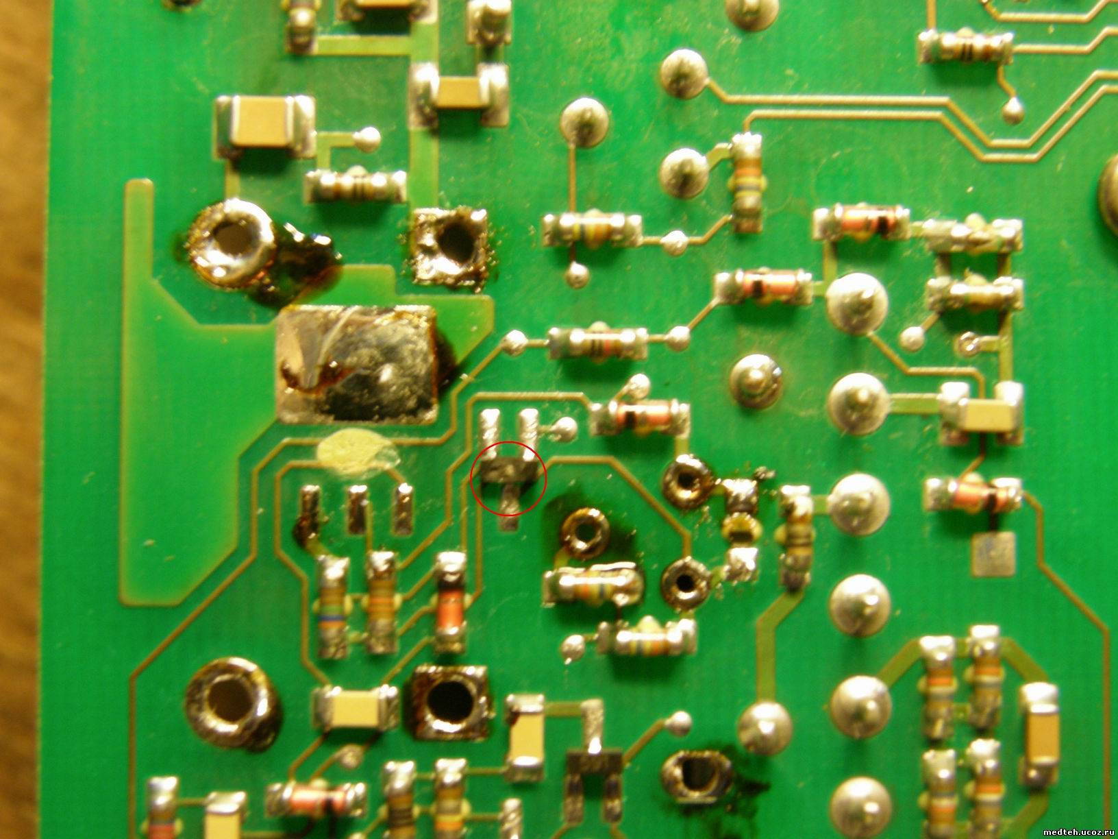

Помогите опознать транзистор в блоке питания plz.
у меня все диоды болят
SeptДата: Пятница, 07.Сен.2012, 13:32 | Сообщение # 155

creytДата: Пятница, 07.Сен.2012, 13:32 | Сообщение # 156
У вас сообщений: 546
Кузня
Ну а вдруг у кого схема есть, выложить жалко а подсказать могёт?!

мануалы и у меня есть,с красивыми фотографиями nea
хотелось бы узнать что на транзисторе было написано а то все транзюки порвало вклочья или пробиты насквозь
