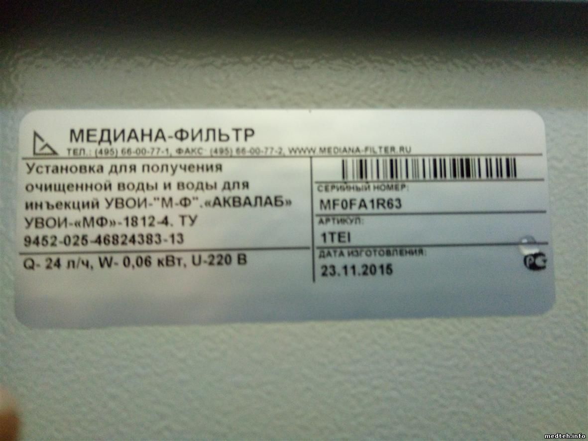

Имеется установка в составе (по каталогу производителя):БПО-6 -- БПО-4 -- Четыре картриджа с мембранным элементом ROC 13”-- Два картриджа ФСД MBC 15”. Шильдик выглядит так:
Перестала "давать" продукт. После замены картриджей осмоса отработала месяц...и опять. Насколько сведущь, эти картриджи должны служить годы. В чём прикол?

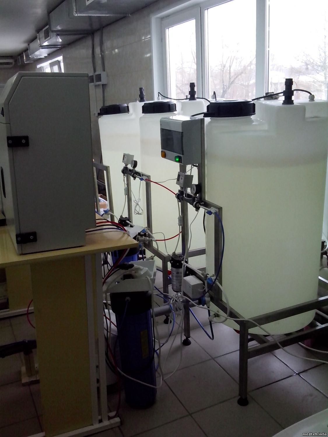

BomberbugДата: Воскресенье, 22.Янв.2017, 13:57 | Сообщение # 8
У вас сообщений: 713
engineer
Фот все установки нет, но по шильдику с нашей схожа.
Там после крана входного стоит большой баллон предочистки (сложная смесь какой-то засыпки) с умягчителем (таблетированная соль), потом набор из 2-ух фильтров (в ящике с манометром), а потом уже это все идет на настенную коробку с мембранами и насосом.
Работает уже года 2 - меня только те фильтры, что непосредственно стоят перед мембранами (уголь и механический) - по ошибке низкого входного давления и только. Значение электропроводности до сих пор в норме (меньше 1.0).
Есть более старая установка УВОИ на 3 мембраны с производительностью до 180л/ч - так вот там уже через 3-4 месяца проводимость поднимается до 5.0
И это при том, что при каждой замене их меняем "икру" в баллоне после них - ионообменную смолу... Почему так быстро "садится" электропроводность - непонятно.
Хим промывку ни разу, правда, не делал - хотя реагенты есть.
Вообще читал, что новые мембраны обработаны каким-то "консервантом" и перед работой нужно их как-то подготовить... А вот как именно - почему-то на самих мембранах - ни слова :-(

Serg74Дата: Среда, 01.Мар.2017, 05:50 | Сообщение # 10
У вас сообщений: 1101
Инженер лаборатория ИВЛ
d4rkfl4me,
Вариантов немного - ставить на вход повышающий насос, или как у нас(лаборатория) - три накопительных емкости по 200 литров и на них насосы, при низком давлении вода в бочки набирается, проблема одна - зарастают биологией за месяц, надо мыть.
В гемодиализном отделении (40 мест) все серьезней - и очистка мощней, и емкости по кубометрам, но уже под очищенную воду (они основные потребители, поэтому в лаборатории с давлением напряг).
