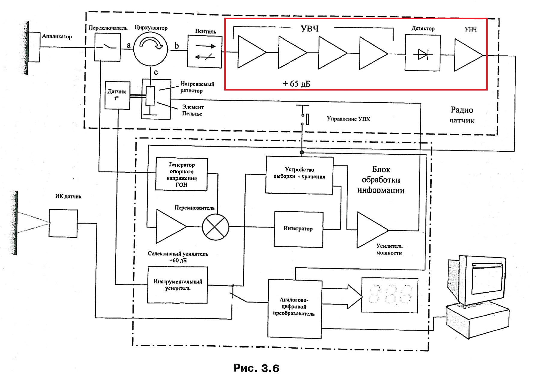

Здраствуйте. С литературой и структурной схемой разобрался. Есть структурная схема радиотермографа РТМ-01-РЭС.
Принципиальной нет. Нужно на дипломный проект разработать схему которая в красном прямоугольнике. +65дб получается соединением 3х усилителей по 20дб + один на 5дб. Потом детектор и УНЧ. Суть вопроса: посоветуйте принципиальную схему с элементной базой или литературу по этой теме.

navesДата: Суббота, 23.Май.2015, 10:43 | Сообщение # 3
У вас сообщений: 1070
программист
Полоса частот какая на входе и выходе?
Судя по схеме это обычный радиоприемник, который китайцы делают на одной микросхеме
Если решать дословно как по схеме, ставьте четыре ВЧ операционный усилителя, диод, и один НЧ операционник
Литература? Глава про Операционный усилители у Хоровиц Хилл

Спасибо, приму во внимание. Полосу частот не знаю, в литературе которую я нашел значилось 3,8ГГц, в другой 4ГГц. Технические данные не значились, только блок-схема в патенте. Малошумящие усилители высокой частоты серии MAX подойдут, например MAX2648 для ВЧ ?
navesДата: Воскресенье, 24.Май.2015, 20:13 | Сообщение # 5
программист
с одной стороны без знания требований по параметрам сигналов, что-либо проектировать странно.
с другой стороны, это диплом, и ТЗ обычно пишется самому себе biggrin
Проверьте еще уровни напряжений сигналов на входе и выходе.
Там вообще какой сигнал, модуляция? тип сигнала, может там вообще видео?

Сигнал там точно НЕ видео. От исходной темы пришлось отойти.

Такой информации у меня нет, надо самому придумать.
Вот что я нашел про модуляцию:
Приемные устройства обеспечивают усиление принимаемого с поверхности тела человека высокочастотного шумового сигнала и последующее выделение из этого сигнала низкочастотной модулирующей составляющей.
navesДата: Понедельник, 25.Май.2015, 09:49 | Сообщение # 7
программист
есть современная тенденция переводить обработку сигнала на софт.
те усиливается железом ВЧ сигнал, а потом сразу передается на АЦП, и в процессор, который уже по нужному алгоритму получает требуемый НЧ-сигнал.
если у вас есть время и желание, можете помоделировать в https://ru.wikipedia.org/wiki/GNU_Radio
http://gnuradio.ru/2014....ion-grc
http://www.russianelectronics.ru/leader-r/review/2187/doc/59223/
ну и если в дипломе кроме рассчета будет еще и моделирование с красивыми графиками, то это всегда плюс, и не надо думать, что же еще ненужного нарисовать на плакатах
