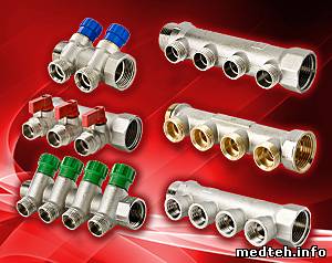

" Время - деньги " или " о повышении живучести ". Если в клинике несколько, например, пять установок и 3/4/5 компрессоров, я предлагаю следующую схему:
Если откажет любой компрессор, можно сразу задействовать " соседний ", причём, есть выбор. Если компрессоры одинаковые по производительности, можно " выравнивать " их ресурс: этот месяц один " тянет " несколько установок, следующий - другой.
МастерБакуДата: Четверг, 22.Ноя.2012, 22:50 | Сообщение # 14
diablo а где здесь байпасный клапан? Это же просто шунт с краном между компрессорами! И делается это для того, чтобы во время отказа компрессора, до прихода мастера, кабинет не простаивал. Я об этом уже где-то писал.

В итоге обсуждения выяснилось, что байпасный клапан в применении к компрессорам, в понимании big , выглядит как совокупность вентилей, при помощи которых вручную выстраивается желаемая схема питания. ... Этот вывод без комментариев.
