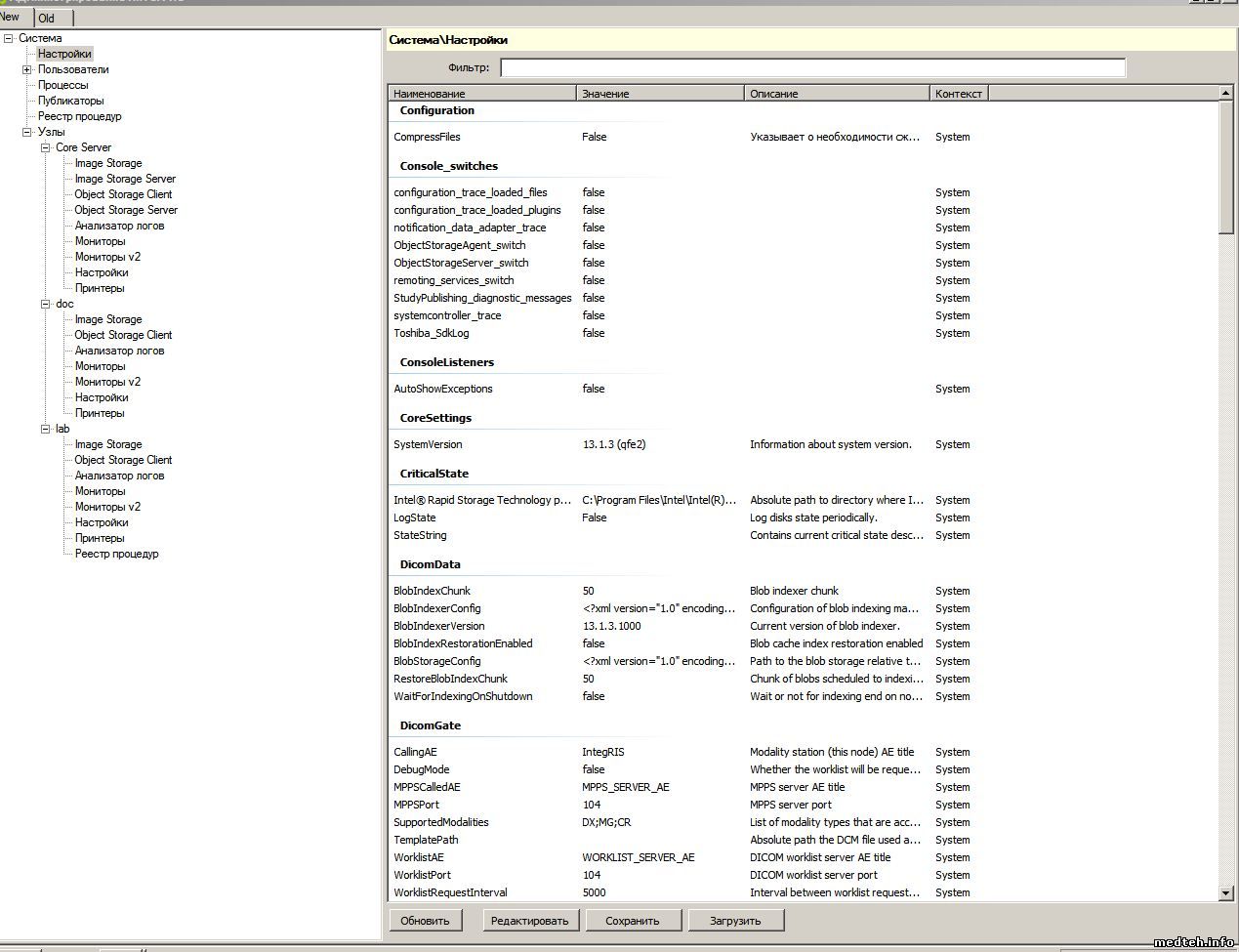

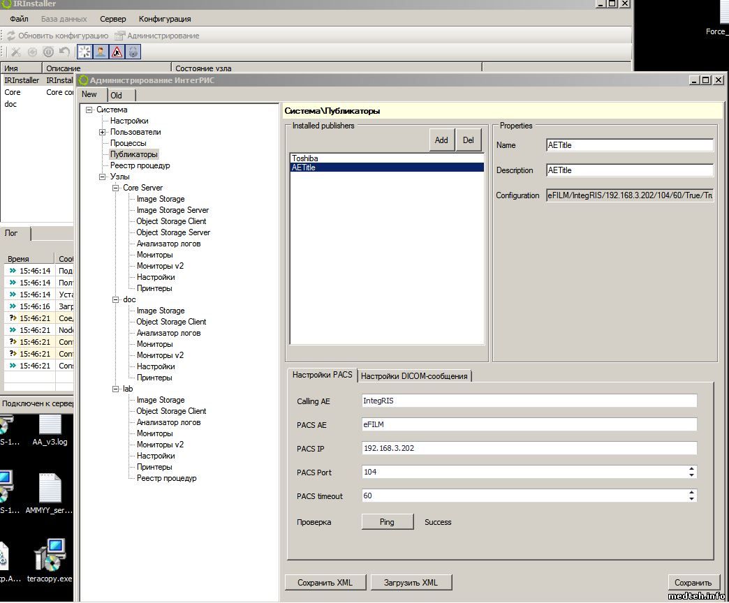

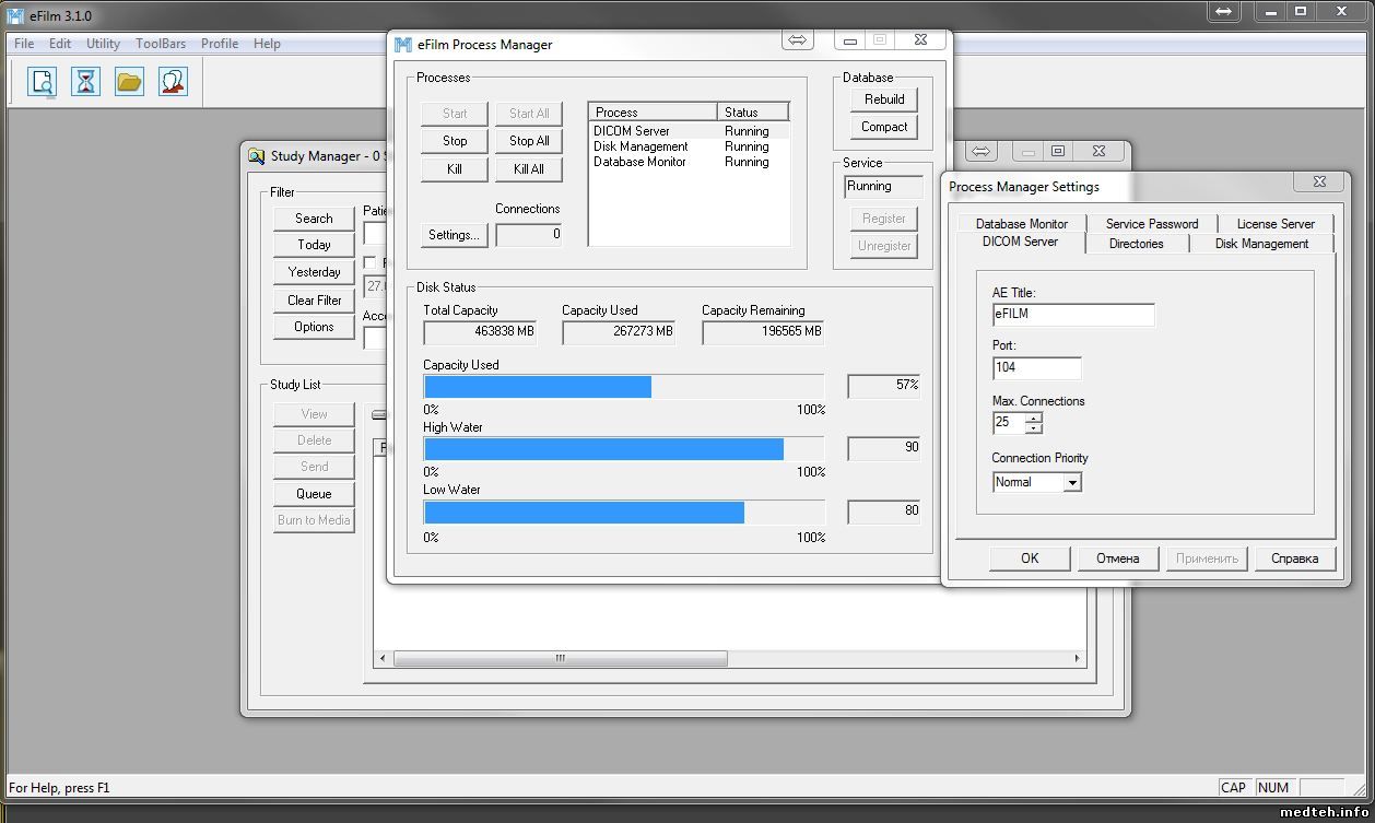

druidmatildaДата: Пятница, 27.Июн.2014, 10:51 | Сообщение # 3
admin
Nizhneudinsk
выкладываю скрины
5418174.jpg (130.4 Kb) · 6261409.jpg (113.9 Kb) · 0691845.jpg (171.7 Kb) · 1704748.jpg (160.8 Kb) · 4215545.jpg (131.8 Kb) · 9469012.jpg (105.6 Kb)

navesДата: Пятница, 27.Июн.2014, 13:23 | Сообщение # 4
У вас сообщений: 1070
Роль Интегриса? сервер или прибор?
Публикатор это ведь тот, кто шлет на интегрис?
поменяйте тип узла в ефильме на All не должно ни на что влиять, но мало ли
Судя по тому что ефильм пинг отдает, а интегрис нет, чего-то не хватает в настройках интегриса.
Ветка Узлы, там разве не нужно что-то еще дописывать?

интегрис стои на компе, который принимает снимки с оборудования через публикатор хотел отправить на диком сервер ефильма и дальше уже врачам, в логах интегрис пишет что не найден сервер :(

В узлы надо добавлять ефильм.
Можно включить логи на интегрисе и посмотреть приходит ли к нему запрос от ефильма, и почему он его отклоняет.

Нужно запускать какую-то отдельную программу-конфигуратор, в которой редактируется конфиг программы, который сохраняется в каком-то XML-файле.
В третьем сообщении этой темы скрины из этой особой программы, и вот там эти "узлы".
