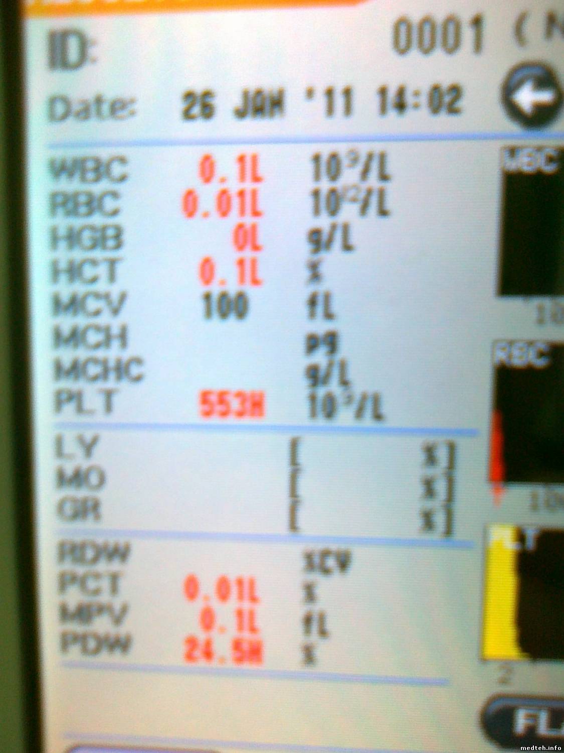

Один из МЕКов перестал подсчитывать RBC, вместо результата пустое место, ни 0 ни ошибки ни какого другого символа. до этого были ошибки BBL4 и level1. Перебрал все клапана, помыл волюметрические трубки, в двух клапанах 5 и 11 в измерительном блоке были порваные резинки по центру, заменил временно из клапанов 3,5 которые на промывке крокалывателя в закрытом режиме (вроде не течет пока не где). ошибки пропали но RBC как не подситывалось так и не считается. В чем может быть проблема, апарат пролазил весь, так и не решил проблему. в проверке электроники на RBC 1.6 .

Вспомнил была такая х@рня. Смотри плату дилютера ( MIX BOARD) и желтый шлейф которым она подключается может разьем окислился
scratch2010Дата: Вторник, 25.Янв.2011, 16:57 | Сообщение # 72
У вас сообщений: 566
волгоград
да походу хана апертуре, на RBC трещины, поменяли местами RBC меряется, по PLT даже по пустой пробе почти 200.
coronerДата: Среда, 26.Янв.2011, 17:06 | Сообщение # 73
У вас сообщений: 114
Северный Кавказ
На RBC выводит результат на экран (хоть что то)?
Посмотри ее в микроскоп если ей хана сразу видно

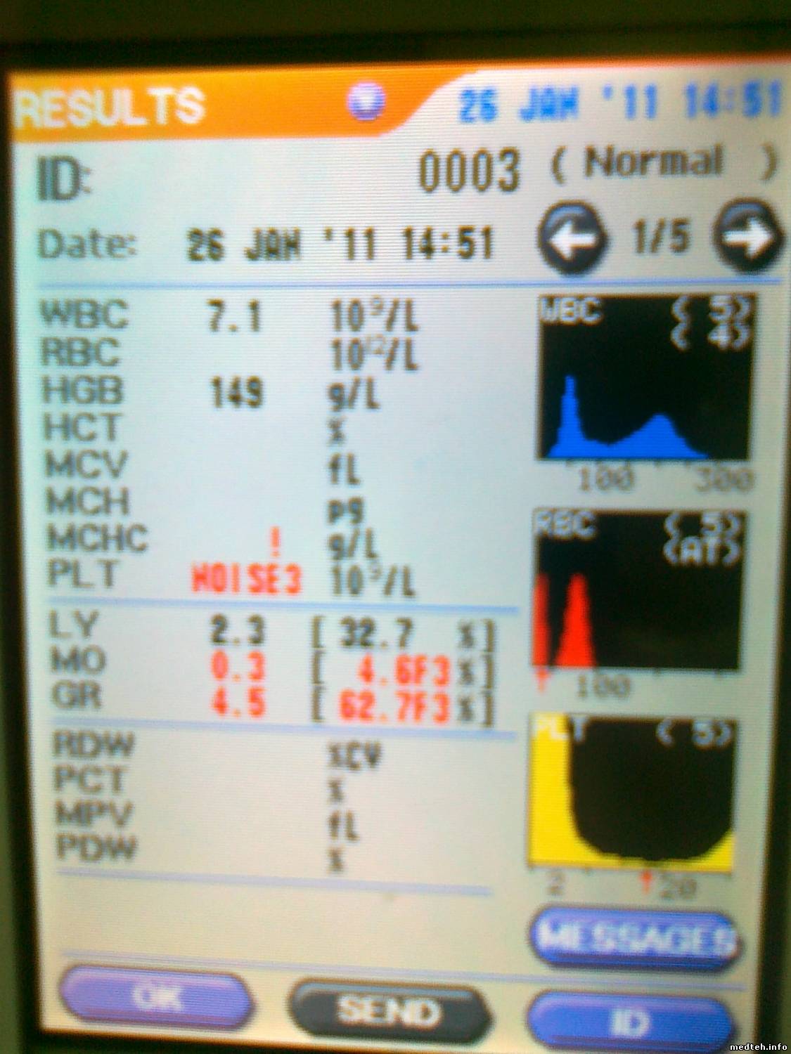

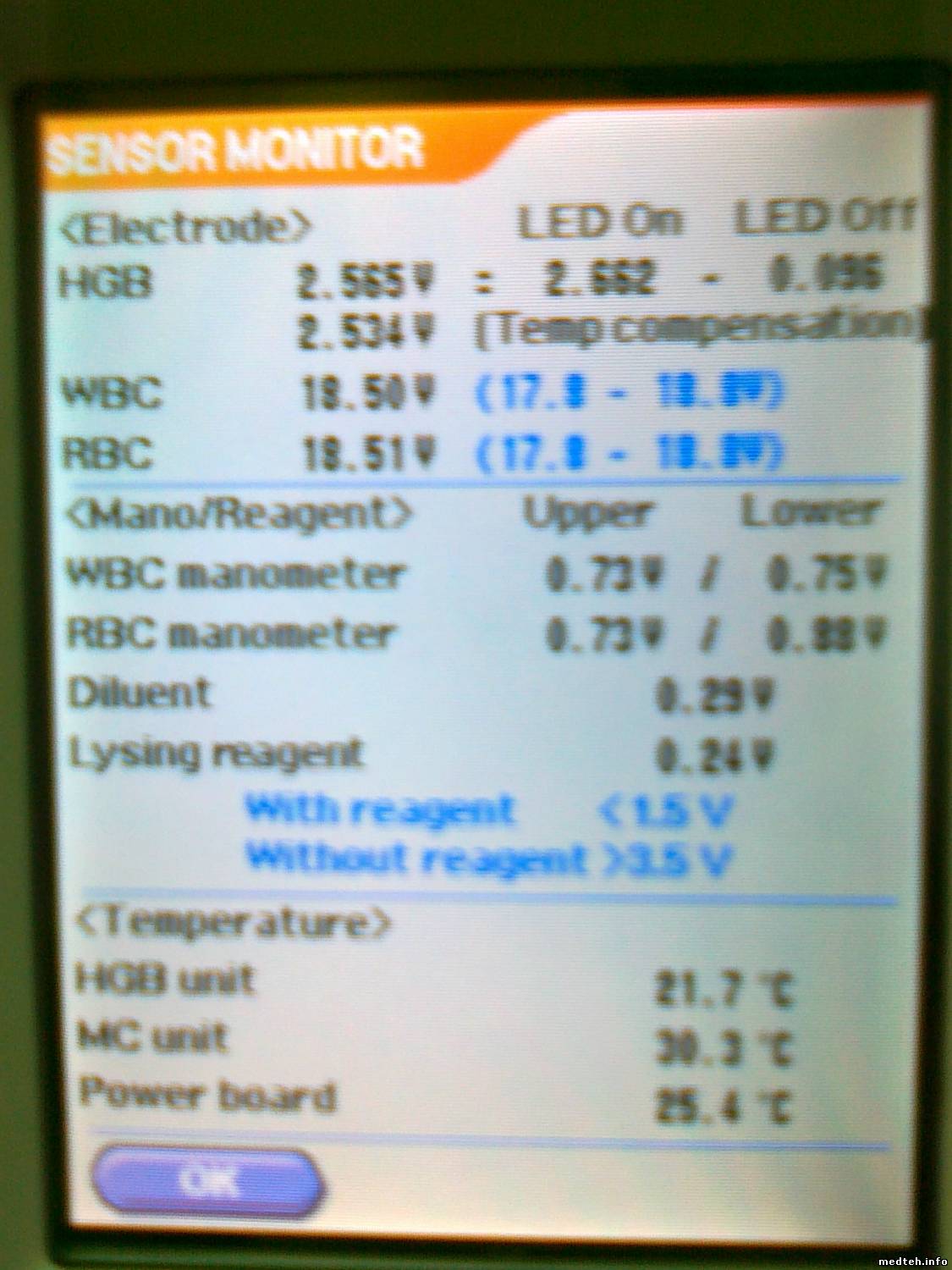

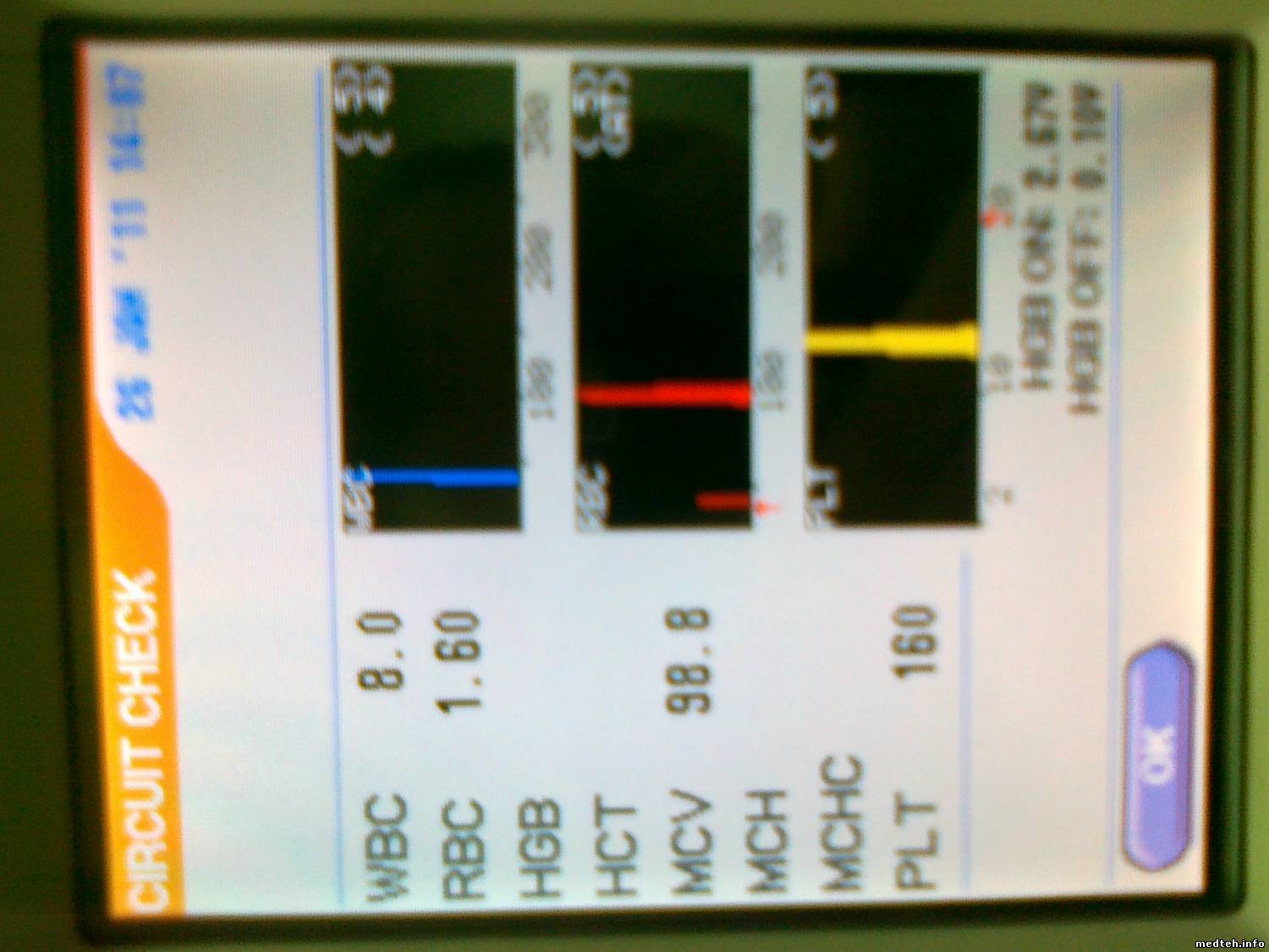

вот фото экранов
1. холостая
2. проверка электроники
3. экран сенсоров после прайма
4. кровь
если менять местами апертуры результат совершенно тот же

По электроники вроде все в норме.
На холостой пробе явно что то фонит изотонический раствор я думаю в 1 очередь попробуй поменять, и заземление проверь.
scratch2010Дата: Четверг, 27.Янв.2011, 12:29 | Сообщение # 76
волгоград
noise3 из за заземления? проверял вроде впорядке, ставил ИБП результат тот же, а вот почему нет RBC?

scratch2010, что за кровь? судя по графикам как будто эритроциты очень сильно разрушены и пролетают через апертуру как тромбоциты. Что с журналом ошибок? Background что показывает?

Quote (scratch2010)
вот фото экранов
битую апертуру не вижу...Я так понял последнее фото после переустановки апертур местами?
