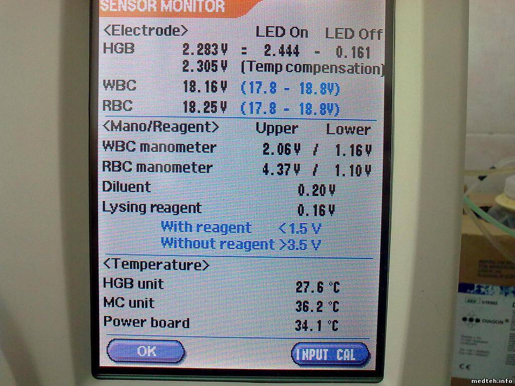

Судя по напряжению на гемоглобине - прибор жутко грязный. Поэтому для начала все трубки в гипохлорит и прайм часа на 1.5

на счет гемоглобина такое напряжение было из за того что электрод поставил строго по середине и он попал на против гемоглобинового датчика. На данный момент промывка не помогла, сейчас на WBC - OVER; RBC - BBL4. остальные параметры не выводятся. При измерении жидкость в манометрах поднимается ровно без пузырей но примерно к концу измерения начинается очень частый писк и пересчет бывается более 2-х раз.

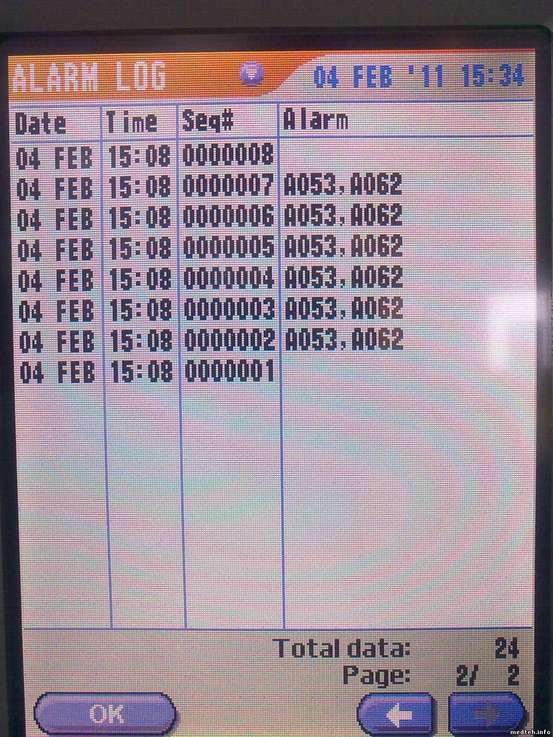

привет, твоя болезнь оказалась заразной, сегодня с утра вызвали - причина многократный пересчет, шум по тромбоцитам, в результата тромбоциты досчитывали глазами. Аппарату пятый год, 56000 анализов. Экран ошибок на первом фото. Звук соответственно странный три сигнала(как при нормальном счете), тишина, затем частый, и уходит на пересчет. Снял измерительный блок, под ним оказалась лужица плюс засохший раствор. Также один из разъемов гидросистемы под измерительной камерой RBC оказался в потеках соли и прослаблен. Очистил все соединения, собрал обратно, прошелся по всем клапанам канала RBC - в среднем винты крепежа прослабли на пол оборота ( на канале WBC максимум на четверть, и то не все), протянул все. Собрал поставил, включил - измерение пошло нормально, второй рисунок. По звуковой сигнализации заметил - когда идет контрольная кровь норма звук примерно раз в секунду, когда мерил низкий уровень - примерно раз в две секунды. Заодно вскрылись еще неисправности фото 3 - потек дилютер лизирующего. Месяц назад обломилась трубка (34 на гидросхеме) ко второй игле, ровно по наружной стороне пластикового крепежа. Похоже 4 года и порог 60000 критичен для данного аппарата, пора капиталить. Еще заметил, что после устранения и запуска в работу стал занижать гемоглобин, даже напряжение снизилось (следующее фото), а до начала ремонта напряжение было 3 вольта, так что похоже есть влияние канала RBC на гемоглобин.
scratch2010Дата: Пятница, 04.Фев.2011, 12:43 | Сообщение # 88
У вас сообщений: 566
волгоград
у меня походу где по подсасывает воздух, где не могу понять пузырей в трубках слишком много, но вроде разбирал все чистил, протягивал пузыри все равно не пропадают, хотя во время измерения пузырей в манометрах нет.

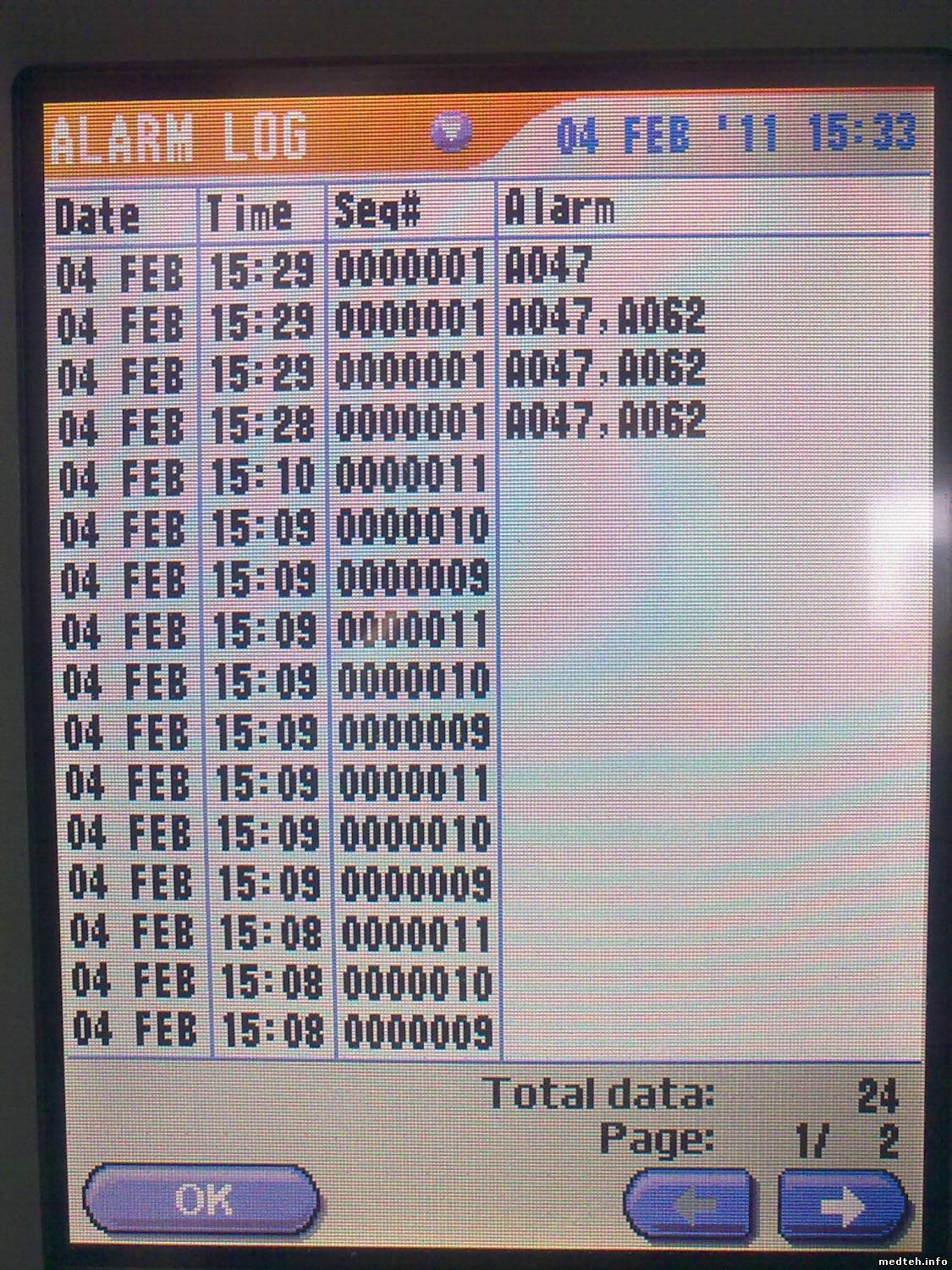

экран ошибок в студию! wink Посмотри элементы гидросхемы, разъемы которые находятся под самими ванными, их там штуки четыре, у меня один подтекал.
scratch2010Дата: Пятница, 04.Фев.2011, 15:48 | Сообщение # 90
волгоград

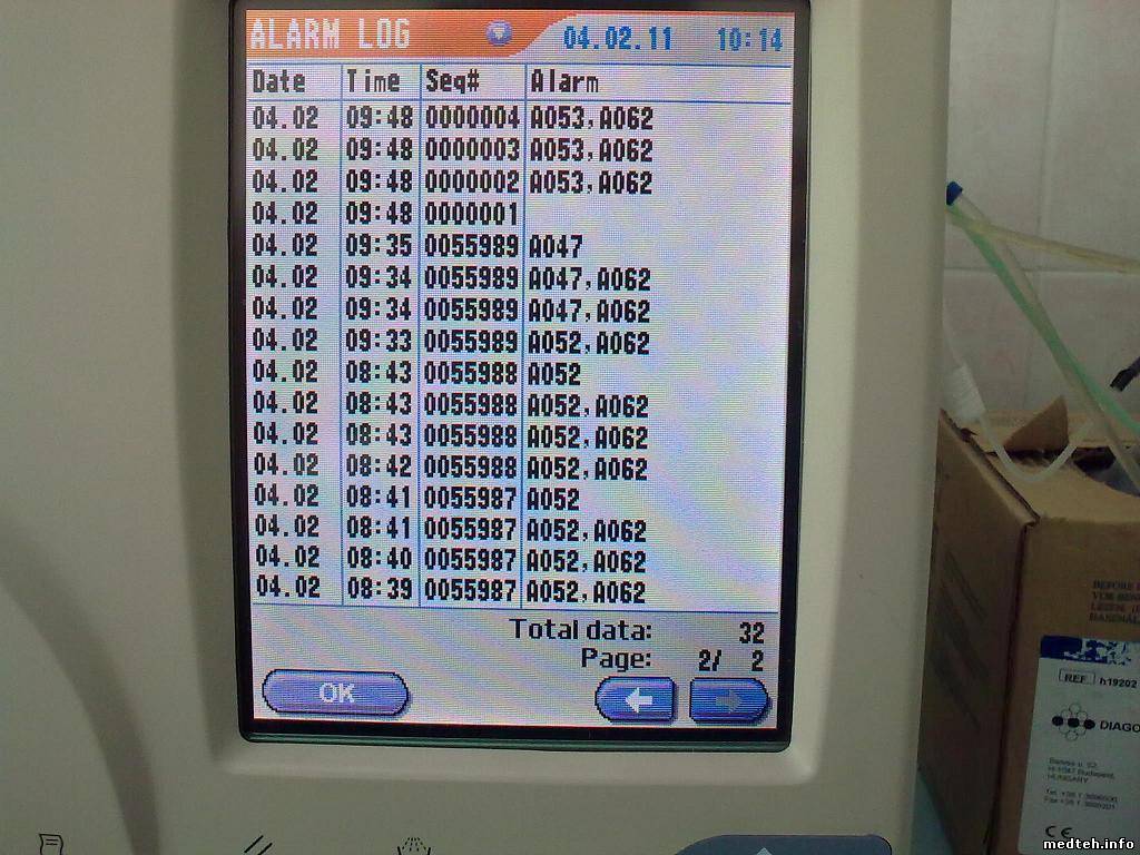

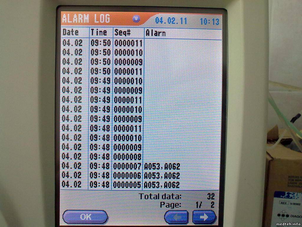

вот A062 скорей всего из за того что гемоглобиновая крышка снята
Serg74Дата: Пятница, 04.Фев.2011, 16:08 | Сообщение # 91
У вас сообщений: 1101
Инженер лаборатория ИВЛ
scratch2010,
у меня крышка была на месте, а ошибка висела, после переборки ошибки не стало, а гемоглобин снизился, включая напряжение, причем сами ванны не трогал, и не мыл сегодня. Вот и не знаю что думать, как они завязаны. unknown

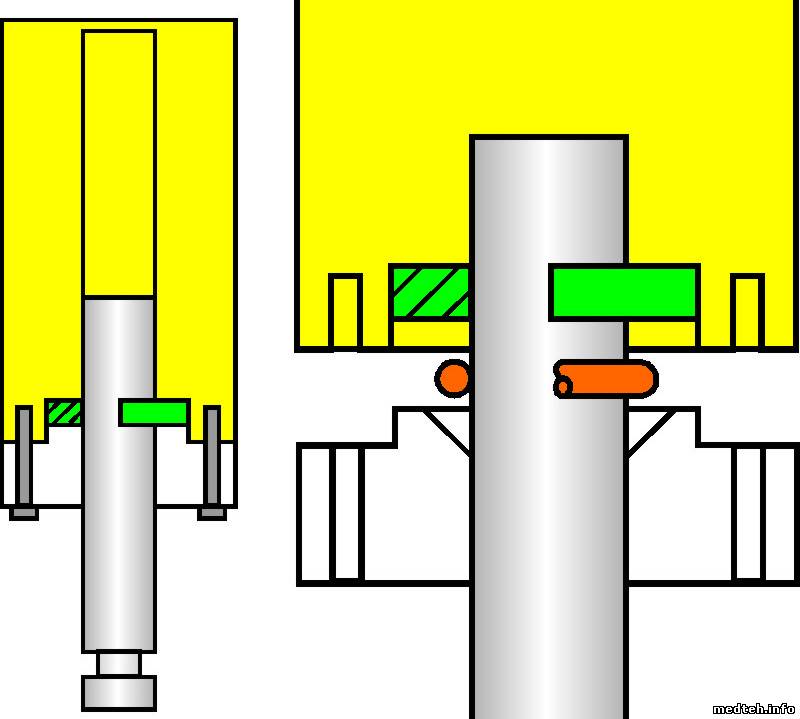

По поводу протечки лизирующего шприца:
см. чертеж
Уплотнительное колечко - из рыжей резины подходящее по диаметру поршня. Можно такое найти на верхних концах волюметрических трубок того же МЕКа под заглушками, а вместо них положить кружочек из тонкой резины.
Посадочное под новое колечко желательно делать методом заплавления какого-нибудь подходящего мет. конуса, хотя не критично абсолютно, лишь бы не обычным сверлом (стенки тонкие).
В полевых условиях можно просто прижать новое кольцо к старому уплотнению, но на прижимные болты надеть дистанционные шайбы (например обрезки жесткой трубки) чтобы кольцо не расплющило сильно и винты не раскрутились со временем. Все пространство вокруг кольца забить густой силиконовой смазкой. Сам поршень тоже смазать тонким слоем. Остальные поршни тоже не помешает смазать не разбирая. Из-за смазки в 50% возникает небольшой фон, пропадающий после промывки или через несколько холостых проб.

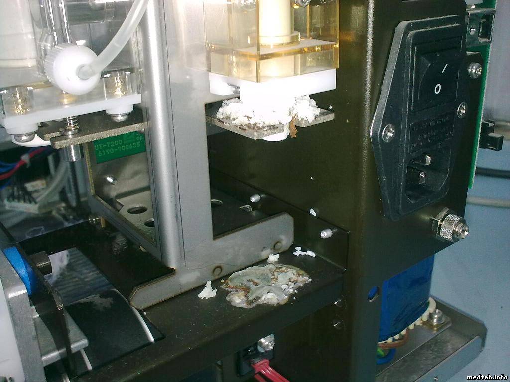

По поводу фона по RBC и PLT упомянутого в предыдущих сообщениях, очень часто виновата соль. Причем она может быть как на крепежных болтах предусилителей, так и между блоком измерения и дном прибора. Так же экран измерительного блока должен быть обязательно прикручен к его задней плате (один винтик рядом с разъемом) - просто некоторые на него забивают в результате сплошной писк и пересчеты.

Лизирующий шприц можно разобрать, вымыть собрать и смазать синей смазкой можно на Эко-МеД СМ заказать.
Периодически этот шприц подтекает но после профилактики надолго хватает.

AlexeyS, Можно поинтересоватьс откуда такие чертежи? просто не первый раз вижу то гидравлика ка то по другому отрисована. может какой то еще мануал? или если есть что то еще выложи.

у себя на аппарате клапана проверил, целые, а солевая горка от корпуса до экрана измерительного блока была плюс прослабленное крпление, так что вариантов из-за чего происходит может быть много. Ты еще посмотри для статистики возраст аппарата и его наработку, ведь два аппарата это уже не случайность (а по стране подбить бы итог). yes
Чертеж сам рисовал. Кроме официалки ничего нет.

Quote (scratch2010)
ситуация такая, приехал я к тому меку который выдает при включении E124. В экране сенсоров видно на WBC 25-26В, поменял местами камеры вместе с усилителями, ну и как не странно теперь 25-26В на RBC. что здох усилитель?
Сто пудово если в экране датчиков ты правильно смотришь
