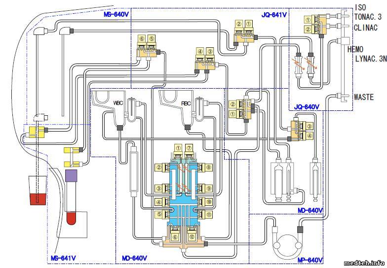

Аппарат после простоя. Измеряет только гемоглобин. WBC выдает BBL1. Индицируется ошибка 024 пузырение в камере WBC. Никакая промывка не помогает. Куда лезть в первую очередь?
Простучите все клапана измерительного блока из инженерного меню для начала.
Сообщение отредактировал AlexeyS - Четверг, 14.Янв.2010, 16:12
День добрый BBL1 - это указывает на наличие пузырей в волюметрической трубке до начала анализа, когда трубка должна быть заполнена раствором полностью, а датчики определяют наличие пузырей. Если прибор постоял долго, то
Quote (AlexeyS)
это не помешает, хотя бы определишь работоспособность клапанов, только надо внимательно слушать звук работы клапанов, иногда можно определить сильно грязные. Затем можно выполнить операцию заполнения растворами при инсталляции прибора и посмотреть, что получится. Если не заработает, то только разборка всего всего блока и промывка всего, что можно, чем чище, тем лучше. Прибор в этом отношении очень капризный, любит, чтобы его мыли по поводу и без. Я еще снимаю клапана и протираю посадочное место влажным бинтом. Ваты не должно быть. Промой измерительные трубки изнутри Cleanac3 - могут быть грязные, тогда датчики на границе различения жидкость-воздух могут давать ошибочные срабатывания. Кстати, где данные экрана монитора, очень помогает при диагностике. Еще можно помыть апертуры и камеры разведения ( обязательно ), а также камеры с другой стороны апертур. Короче, как сказал волк в мультфильме: Ребенки в грязи жить не могут. Пиши, что получилось. Удачи. Сергей
Привет всем! BBL1 несомненно пузырение в валометрической трубке причем ругается верхний датчик манометра. Первым делом вымыть всю гидравлику, затем через сервис открыть 1 и 7 клапан и вымыть валометрическую трубку клинаком 3 там есть 2 трубочки около RBC ванны на измер блоке. Проверить холостую пробу если будет пересчитывать подстроить напряжение на светодиодах! Удачи!
День добрый BBL1 часто бывает из-за проблем с клапанами в волюметрическом блоке, в последнее время несколько раз нарывался на неработающие клапана 11 и 9, один раз повезло - клапан просто протек, под мембрану попал раствор, почистил, высушил, собрал, пока не жаловались, в двух других случаях пришлось менять клапана.
Quote (coroner)
Можно помыть и в сервисном режиме из пункта промывки, точнее не помню, как они пишутся и где их искать, если очень надо, посмотрю. Сергей
У меня тоже было такое пузырение причем как по RBC так и по WBC, при детальном анализе нашел, что в клапанах 9 и 11 (в измерительном блоке справа и слева самые нижние) на мембранах клапанов вываливается из центра резиновая пимпочка, вот из-за нее и получается пузырение. Советую разобрать и посмотреть. Ремонт - только замена.

скорее на 5 и 11 (резина на них другая). Sergey62, писал про чистку клапана, но это помагает не на долго. Жидкость попадает под мембрану только при ее разрыве, разрыв обычно случается точно по центру на выступе штока и визуально его можно не заметить. Мне, эта чистка помагала от силы - месяц.

Жидкость попадает под мембрану не только при разрыве, но и если верхняя крышка почему-то прослабла. При этом лучше мембрану смазать слегка синей смазкой, после такого ремонта у меня есть клапана, которые чистил года 2 назад. Конечно, если пробита мембрана, то только замена. Бывает, что клапан не держит в закрытом состоянии из-за попадания под мембрану какого-нибудь мусора, чаще бывает на клапане, который стоит на входе изотоника. Кстати, по поводу резины, на 5 и 11 клапанах встречал резину как черную, так и красную, может черная по качеству и отличается от черной на других клапанах, не знаю. Клапана не меняли, видел на анализаторах, которые до меня никто не открывал. Сергей

Анализаторы, которые поставлялись до 2008 года на клапана 5 и 11 ставили как и на все клапана черную резину, но они быстро выходили из строя, теперь же на эти клапана ставят красную и она прекрасно работает. Еще пузырение возникает когда подсыхают уплотнительные колечки под волиуметрическими трубками и тогда под них начинает подсасывать воздух, так что советую посмотреть, если это так то можно либо поджать винтик крепления, или отрезать кусочек трубки подходящего размера и поставить туда. Так что алгоритм таков: 1) проверить клапана блока измерения на предмет порчи мембран 2) проверить надежность крепления клапанов 3) проверить работоспособность клапанов через сервисменю (быывает что сердечники клапана ржавеют), если это так, то почистить и смазать ЖИДКИМ! силиконовым маслом 4) проверить герметичность крепления волиуметрических трубок

Доброе время суток! Меня это пузырение одно время достало. Оказалось глючил клапан 5. При простукивании через сервис меню срабатывал через раз. Разбирал все подчистую и мыл чистил до дыр. Мембраны пока не рвались,кстати красных не видел. МЕК у меня всего один,запчастей отсутствие полное,поэтому вопрос: где реально заказать клапана,трубки - на"белой " камере лаборанточки закрутили слегка бочком и ой,что то бежит...,блин Клинтон. Обрезаю, грею, формую. Прокладки силиконовые самодельные,достал такой метод ремонта-типа,ну придумай что нибудь...

1. Со слов лаборанта при включении с утра, после самопроверки прибор сообщает, что отсутствует лизирующий раствор, хотя в канистре раствор есть. Трубка заклеенная герметиком (прежние техники) возле входа в канистру, продул шприцом пропускает. Но если делать прайм, то лизарующий поступает. 2. Клапана, к которым подходят трубки 3, 4 (на них ярлычки) практически полностью обросли какой-то гадостью. Чистить пока не стал - побоялся, что совсем потекут. Вот причины же образования толстого слоя какого-то налёта не пойму. И за что отвечают эти клапана (попробую, конечно, сам по докам разобраться). 3. Также со слов другого лаборанта сбивается калибровка.

Клапана 3 и 4, если ярлыки соответствуют гидросистеме - это лизирующий, с него идет на дозировку, там шприц. Посмотри по сервисной как демонтируется весь блок шприцов, сними лучше полностью, разбери и отмой, проверь уплотнения и как завернуты трубки.

вот эти клапана обросли какойто гадостью, я так понял из за того что они травят. советуешь посмотреть эти клапана и шприцы? (лизирующий средний по объему если не ошибаюсь). Ну сейчас попробую заказать эти клапана (вроде они XP-612V) и трубку от канистры с лизирующим до входа в аппарат (правдо не нашол в документации ее номер или название). подскажи где взять хорошую сервисную документацию. с сайти скачивал но они не открываются.

Народ выручайте. разобрал поржавевшие клапана 1,2 в блоке MD-640V, промыл почистил собрал и кранты :( Анализатор сломался, не закачивает изотоник и чистящий, большой шприц пустой при ходе вниз не заполняется. Че могло случиться, че делать, че проверить???? Клапана через сервисное меню щелкаются нормально.

за изотоник и промывающий отвечают как раз эти кламана (1,2 в блоке MD-640V). изотоник и промывающий поднимаются из канистр до анализатора а дальше чета не хотят. и потом обратно утекают.
Попробуй пройти по гидросистеме от клапана клапану согласно схемы гидросистемы, может когда разбирал отцепил что-то или соединил неправильно. также проверь состояние трубки насоса - она тоже участвует в процессе, хотя чаще из-за нее переполняются ванные.
Промывка у пробойника параллельна промывке иглы, а сам механизм клапана (1,2 в блоке MD-640V), т.е. каналы, в таком виде единственный. Проверь правильность сборки после чистки, может все-таки какая-то из трубок прицеплена неправильно? Кстати, как себя ведет если поставить заполнение всеми растворами?
просто прайм? ну шприц самый толсный не заполняется, в конце пишет ошибка изотоника и чистящего FAIL. или что ты имееш ввиду заполнение всеми растворами???

Прайм из MENU-OPERATIONS-PRIME (заполняет изотоником всю систему, можешь попробовать прайм при установке (следующий пункт), соединения точно все на месте? Проверь еще раз герметичность - подтяни всё. Еще раз проверь сборку самого корпуса клапана с каналами - может подтравливает где-то. По описанию такое ощущение что между шприцом и клапаном утечка - ведь немного тянет из канистры. Кстати проверь клапан 1,2 на JQ-640V - это блок забора он напрямую связан с клапаном 1,2 в блоке MD-640V . Еще раз посмотри по гидросхеме в сообщении 20.

все проблема заполнения решена, проблема была с клапаном 2 в MD-640V, все реагенты заливаются, но при промывке переливается камера WBC чкрез дырочку на задней стенке. как бы она не успевает опустошаться, камера RBC не переливается. Делаю опустошение камер в камере WBC остается реагент, в RBC пусто

Поздравляю! По переполнению камеры wbc -забит фильтр на гидрозатворе (air trap, самый правый). Если трубка насоса сносилась, но еще не течет, то возможно переполнение камер, начинает литься через дренажное отверстие.

да трубке дня 3 всего, фильтры тоже не забиты(кстате сколько их всего в анализаторе, и где нашол пока тока 2?). Дело было именно в резинке на клапане 5 в JQ-641V, он подсасывал видать и с конечно странно но с промывки иглы прям на ружу тоже подтекало.
