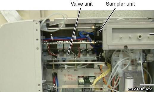

Позвонили и говорят что течет из иглы в пробу и контроль завтра ехать 90 км туда,.на что обратить внимание в первую очередь?
optimizerДата: Четверг, 19.Апр.2018, 08:01 | Сообщение # 246
У вас сообщений: 273
ЦФО
Забился сгустком клапан 1 в Valve Unite, к нему подходит трубка от пробоотборника
vvpДата: Четверг, 19.Апр.2018, 16:49 | Сообщение # 247
У вас сообщений: 405
Больше похоже на клапан отсоса мойки иглы V6 в блоке JQ641V или сама мойка обросла сталактитами.

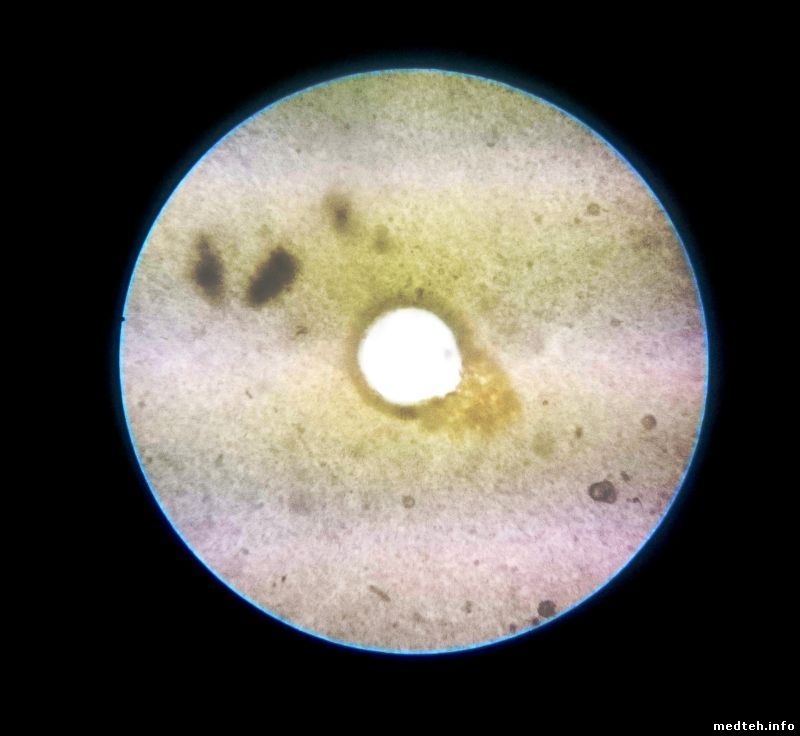

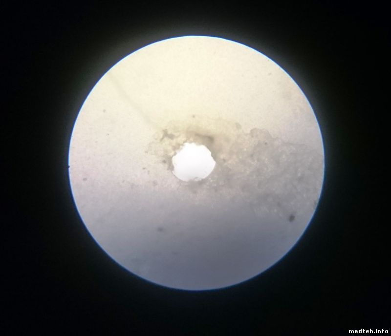

Приветствую,коллеги! прибор MEK6410k после полугодичного простоя не можем отмыть апертуры(товарищ попросил задать вопрос на форуме )в микроскоп видно,что отверстие "заросло" чем то черным.Пытались отмочить гипохлоритом,тёплой дист.водой,всё бестолку.
Больница разорилась на предусилитель,а новость о приобретении апертур...Боюсь даже представить.Спасибо!

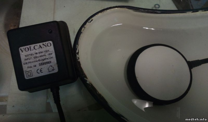

Берёшь УЗ мойку...
Пётр
doctor_farshДата: Среда, 30.Май.2018, 00:57 | Сообщение # 255
У вас сообщений: 792
Благовещенск
Цитата pyo5 ()
Берёшь УЗ мойку...
Наливаешь в нее гипохлорид и минут на 15-20. Можно перекись
RomualdДата: Среда, 30.Май.2018, 09:02 | Сообщение # 256
У вас сообщений: 443
ремонт медоборудования
Липецк
Мойку не нашел,но подвернулась УЗ так называемая "стиральная машинка",мыли бытовой белизной,вроде прочистились апертуры,но прибор всё равно капризничает,имхо нужно всё же менять апертуры.

Для Romuald .
Апертуры нужно замочить в белизне на 5…10 минут.
Одеть перчатки, расположить апертуру воронкой вверх, налить белизны.
Надавить большим пальцем (можно шприцом). Должна появиться тоненькая равная струйка из апертуры. Если струйка кривая, неровная или разбрызгивает в мелкие капли – то, значит, не промылась. Бывает разрушение апертуры, промывка не поможет, только замена.
