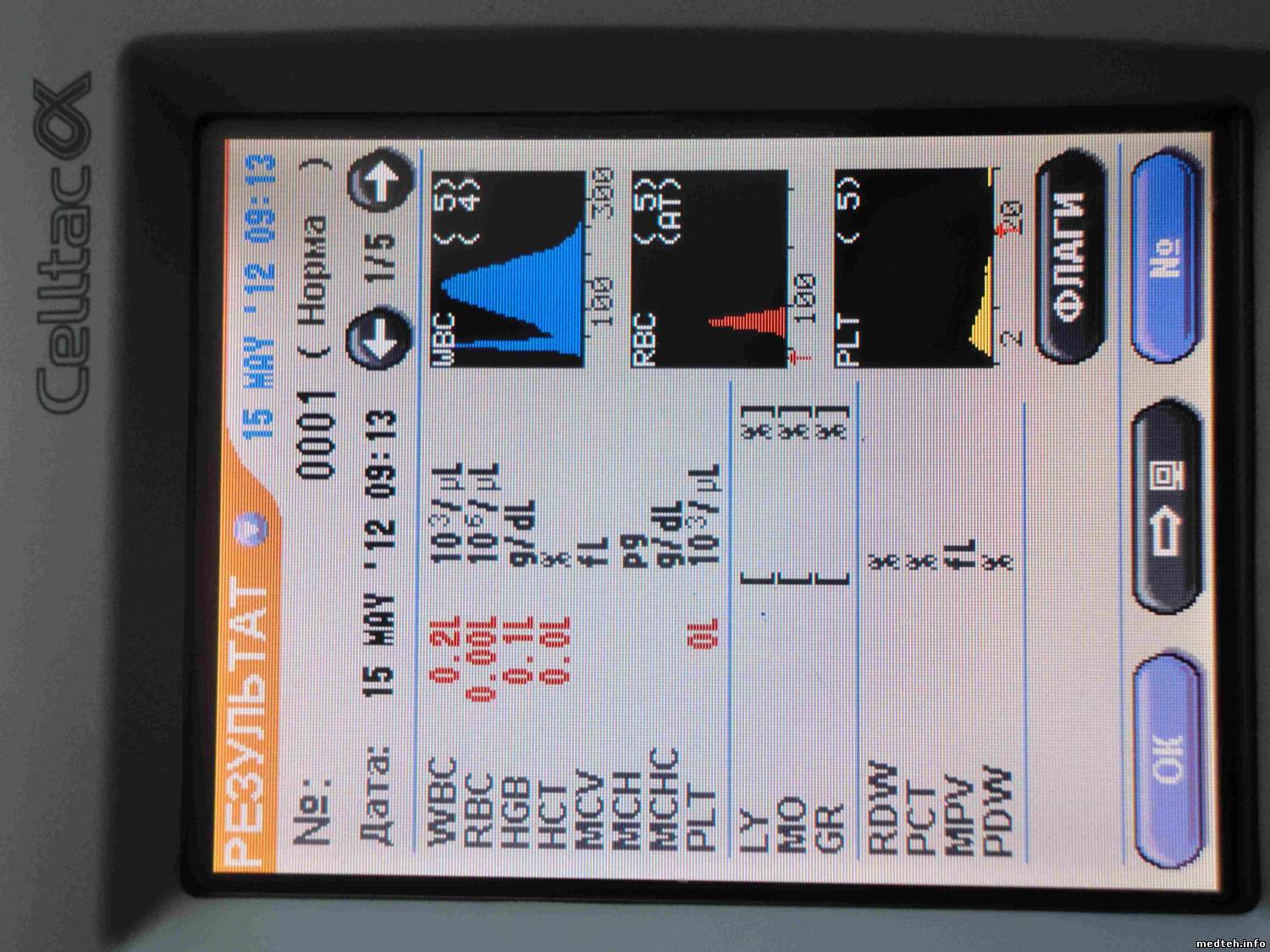

Ghost58Дата: Вторник, 15.Май.2012, 10:06 | Сообщение # 163
инженер по медтехнике
Кемерово

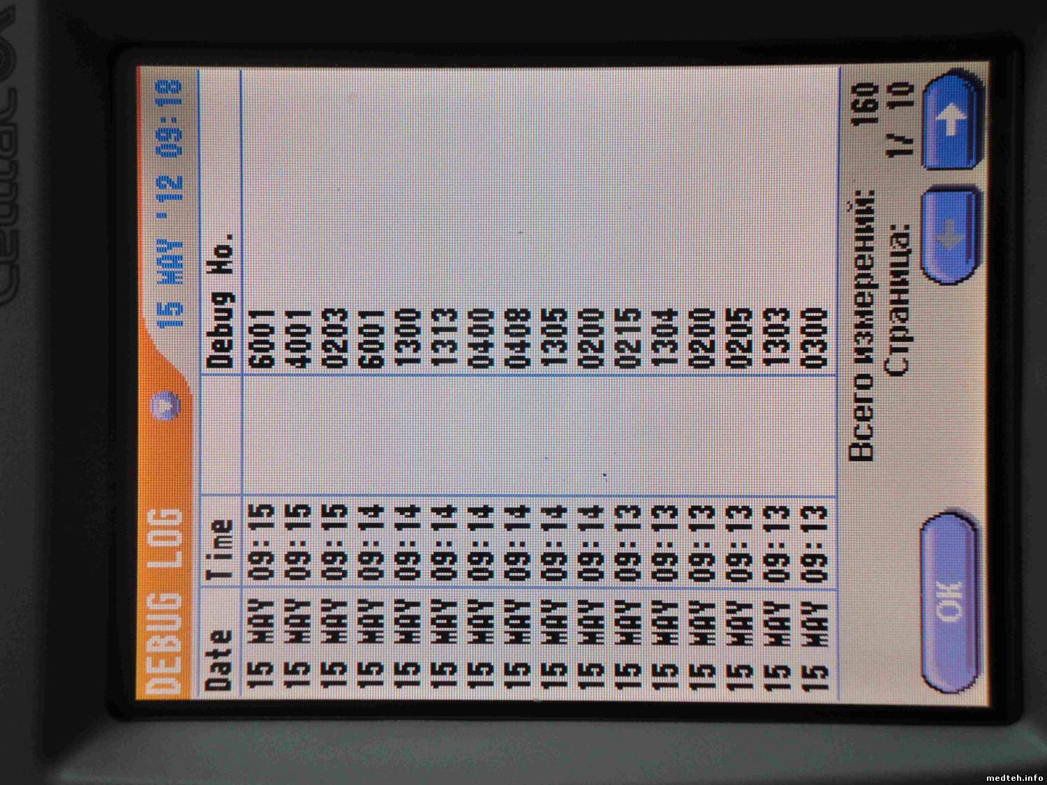

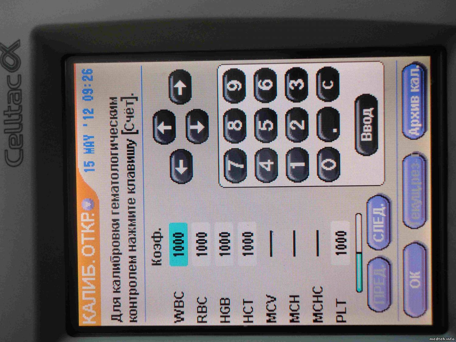

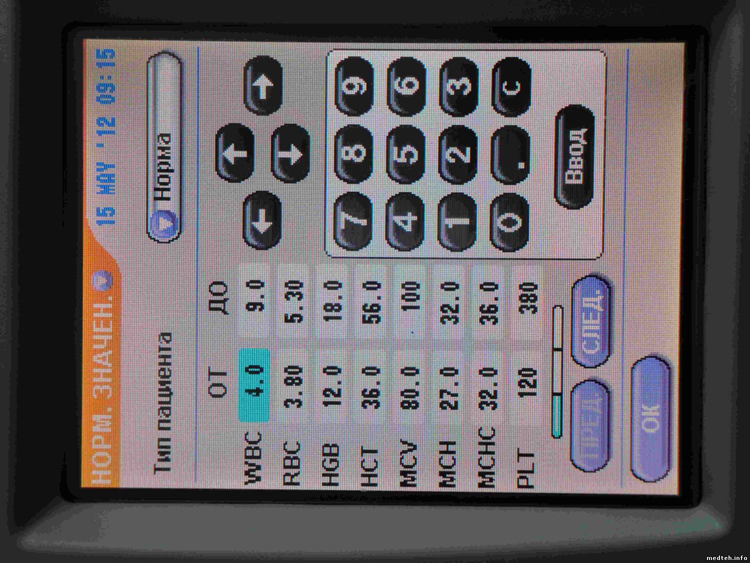

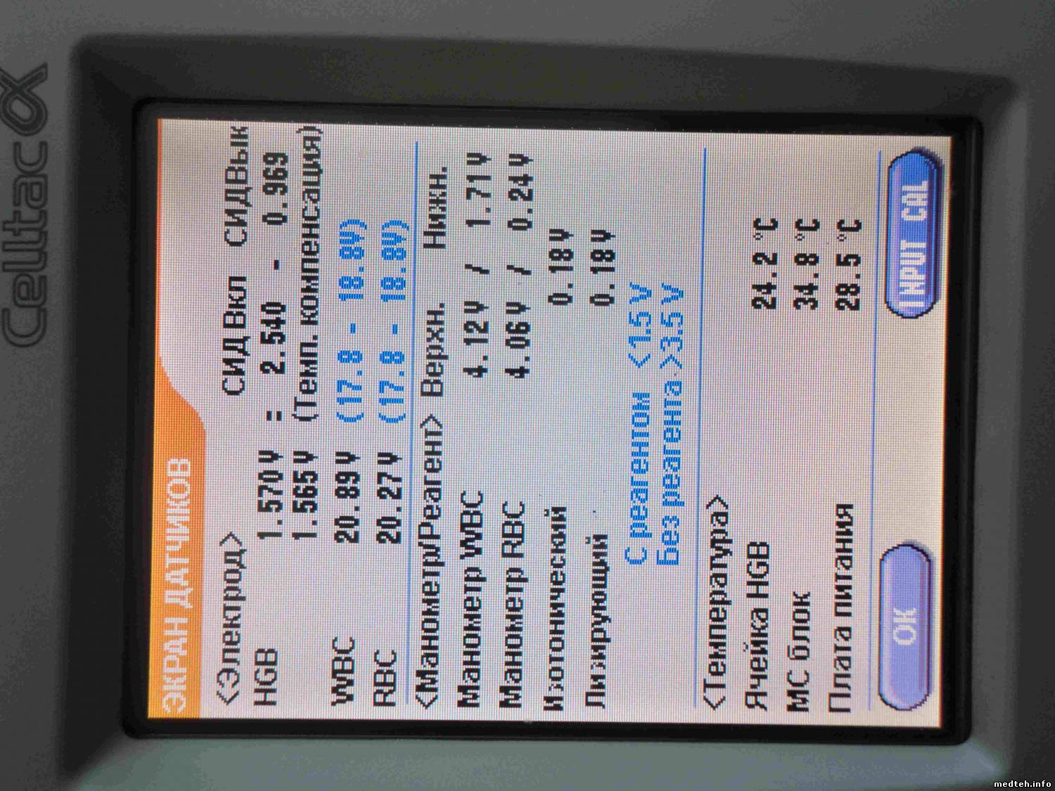

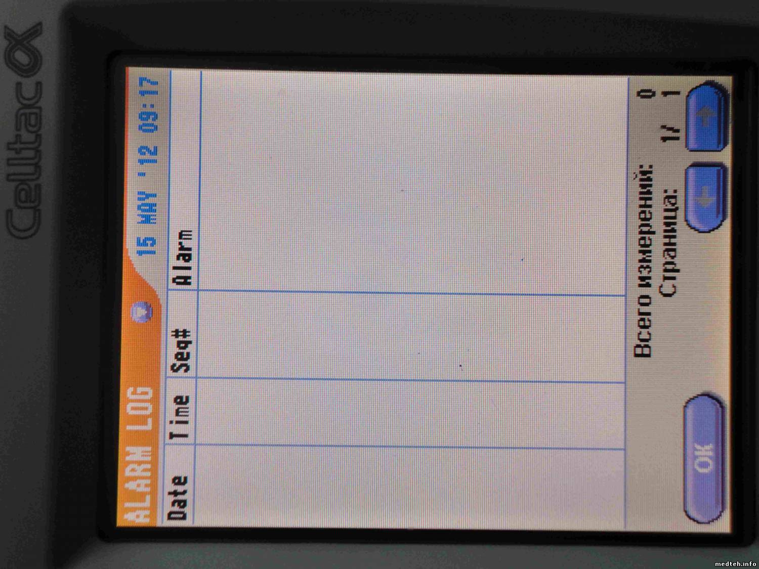

Уважаемые коллеги!
Аппарат MEK-6400 выдает результаты всех контрольных проб и крови по "0", хотя гистограммы рисует и не выдает ошибок. Скриншоты прилагаю.
Кто с такой проблемой сталкивался? В чем может быть проблема? Параметры аппарата установлены в заводские настройки.
Предистория:
1,5 месяца назад разбирал и делал полную профилактику измерительного блока (перебрал и проверил клапана, почистил все трубки измерительного блока) по причине, что аппарат через раз делал анализы. После профилактики блока аппарат работал без сучка и задоринки - делал все результаты с первого раза, результаты проб (контрольки) соответствовали табличным данным для проб. Через месяц работы поступила заявка, что аппарат не работает и из него идет дым.
Вскрытие аппарата показало, что одна из иголок пробозаборника была загнута и конец попал в плату питания. После восстановления иглы аппарат был запущен. Игла повредила транзисторный триггер Шмитта клапана 2 блока MD-640V, т.е. не работал клапан. Пережимая трубку ISOTONAC3 в определенные моменты движения шприцевого насоса и отпуская трубку эмитировали работу клапана 2 MD-640V. Анализы аппарат делал изумительно как крови, так и пробы (низкой, нормали и высокой). После ремонта платы питания, где находились транзисторные триггеры клапана все клапана работают, тесты все проходят, а результат выдает по нулям. Кроме платы питания с аппарата ни что не снималось, в том числе и измерительный блок.
4316071.jpg (209.9 Kb) · 5806828.jpg (236.5 Kb) · 1631172.jpg (284.0 Kb) · 5864127.jpg (231.7 Kb) · 9674109.jpg (256.9 Kb) · 2640368.jpg (254.1 Kb)

Ghost58Дата: Пятница, 18.Май.2012, 07:19 | Сообщение # 166
Кемерово
Спасибо всем за помощь и советы. Аппарат запущен.
Мы долго ломали головы над такими результатами, проверили на несколько раз все настройки, разъемы - не помогло.
Решением проблемы было: на половину вытащили ПЗУ из панельки и заново вставили. Аппарат сразу заработал как надо, прошел калибровку и проверку контрольными пробами.
P/S/ К ПЗУ сразу не хотели лезть по причине давнего горького опыта - когда в одном из мед. приборов производитель залил прошивку в энергозависимую память и после выемки такой ПЗУ (ни кто не ожидал, что в энергозависимой памяти будет лежать основная программа)аппарат пришлось списать.

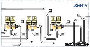

BrokkДата: Вторник, 26.Мар.2013, 16:41 | Сообщение # 181
Цитата (Faust)
уж номера его не знаю но он работает через раз (к нему подходит трубка 4 от насоса) и благодаря ему насос качает то жидкость, то воздух.
Изложение проблемы у Вас однако... shok
А так то ясно всё как Божий день! Просечка в 4 клапане. Шприц гоняет воздух, лизирующий не подаётся, отсюда и фон. Лечение - замена резинки в клапане, или клапана в целом. blush (где взять запчасти не скажу diablo )
easДата: Вторник, 26.Мар.2013, 20:59 | Сообщение # 182
У вас сообщений: 31
сливной клапан 12, при прощелкивании он и должен был плохо себя вести
при его перекрытии скорее вакуум образуется чем воздух начнет сосать.
скорее другой клапан не работает.
FaustДата: Вторник, 26.Мар.2013, 22:24 | Сообщение # 183
И так, вот и появилась минутка. на мой взглчяд проблемный клапан №3 в блоке JQ-614. у клапана ведь всего 2 положения, либо открыт либо закрыт, а этот при зазборке показал некое среднее положение, и закрывался явно неохотно задевая краями о витки пружины. тем более разговаривал с парнем который до меня ковырял сей ГЕЙний чудесной японоинженерной мысли, он тоже грешил на этот клапан. ну да Бог с ним, резинка целая. пружинку слегка растянул и сбой из 50%-го превратился в 5% на мой вгляд приемлемо пока.
меня всё же бльше волнуют тромбоциты. раскидал измерительный блок, докапался до электродов которые за апертурами... те были аж рыжие, замерил сопротивление между корпусом этого блока и электродами там что то около 47 килоом. почистил электроды и промыл пластиковые изолирующие шайбы (они были в соли), мой мультик перестал улавливать сопротивление. включил аппарат первый холостой анализ всё по нулям а тромбоцитов 38. второй 87, третий 128, потом 192. гоню то в холостую ireful плюнул на всё, поставил жесткую очистку и пошёл чай пить. по приходу тромбоцитов стабильно 50-60. я всё же грешу на реагенты, так как электрод в WBC камере с завидной регулярностью покрывается некой субстанцией сильно напоминающей бурые сопли, при родных реагентах такого небыло ни разу!!! либо лизирующий гогно, либо очиститель фигня либо диюлент фонит, а скорее всего всё вместе. звонил в эко мед см, там сказали что производителем рекомендованы реагенты производства япония, италия (вроде) и те которые диагон. всё остальное на усмотрение пользователя. конкретизирую вопрос:кто нить с реагентами московского розлива работал?кто что может сказать? и кстати что это за винтик около измерительной камеры который надо подтянуть и всё пройдёт??? я так и не сообразил.
извиняюсь за корявость, год с лабораторкой не работал вообще. вобщем ай нид хелп, коллеги
BrokkДата: Среда, 27.Мар.2013, 15:11 | Сообщение # 184
shok
Может всё таки JQ 641V ???
FaustДата: Четверг, 28.Мар.2013, 06:44 | Сообщение # 185
