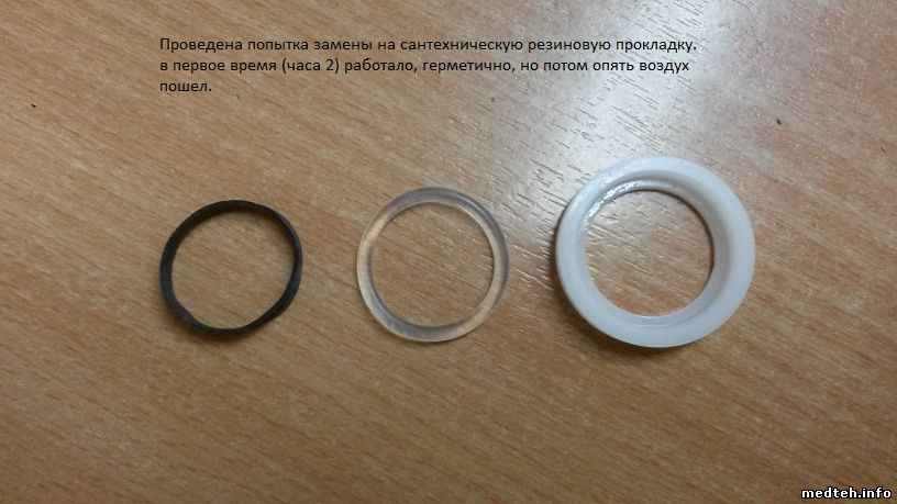

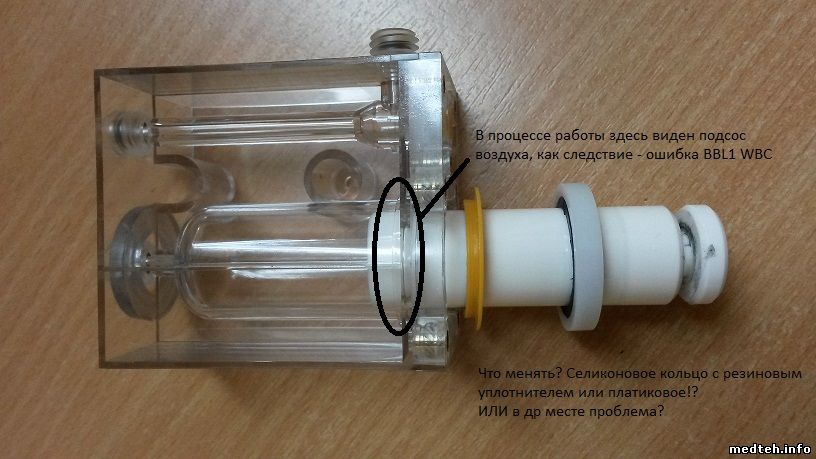

Доброго времени суток! Помогите разобраться с MEK-6400. Восстановлен после консервации - нашли реагенты. Ошибка BBL1 WBC. Замечен воздух при работе насоса лизирующей жидкости.
Остальное описание на картинках......
pyo5Дата: Четверг, 21.Авг.2014, 12:49 | Сообщение # 205
У вас сообщений: 794
ИВЛ, лаборатория и т.д.
Петропавловск-камчатский
Очевидно, пришло время заменить ремкомплект (для начала). Хотя, встречалась даже трещина в самом корпусе шприца изотоника.
На картинках показан именно он, а не дозатор лизера. Из за воздуха в шприце изотоника данной ошибки не возникнет, промежуточные ванны не позволят. Перебери и помой сами апертуры, если есть, поменяй красные и чёрные колечки на них.

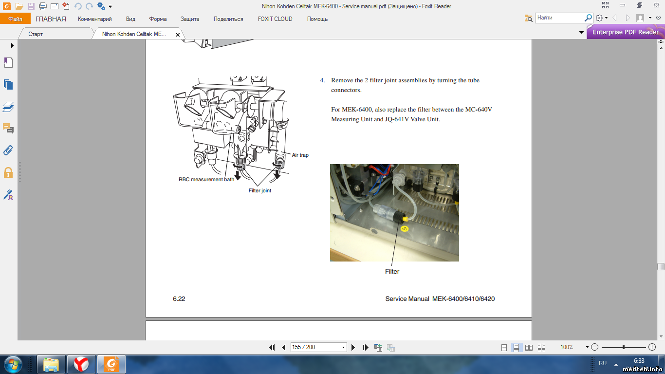

добрый день. возникла проблема переливает WBS камеру
Serg74Дата: Вторник, 24.Мар.2015, 04:33 | Сообщение # 212
У вас сообщений: 1101
Инженер лаборатория ИВЛ
neo08,
он не переливает, он не до конца сливает, проверь фильтры согласно сервисной стр. 6.22-6.23.

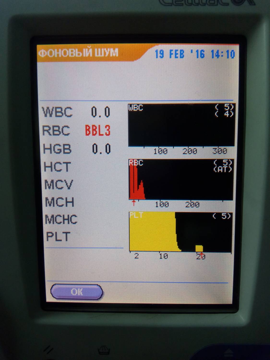

IIIeffДата: Пятница, 19.Фев.2016, 11:36 | Сообщение # 222
У вас сообщений: 39
новичок
Усть-каменогорск

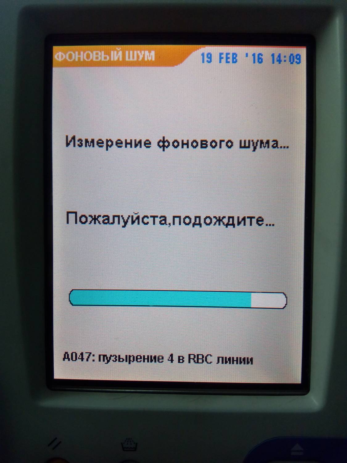

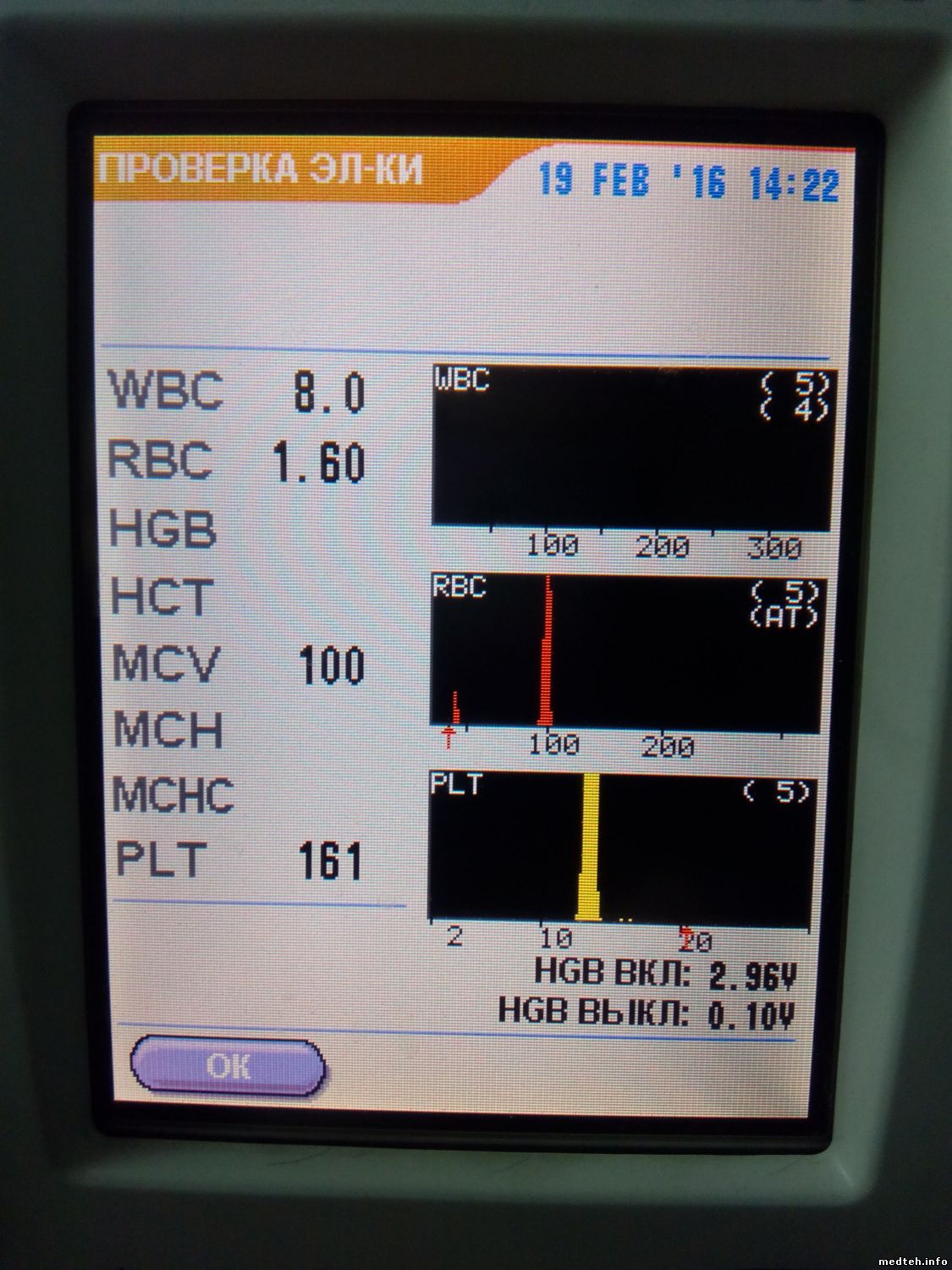

Бьюсь неделю с MEK6400, может кто что подскажет. Аппарат после 2 лет простоя, ничего нигде не заполнялось, половина клапанов не щёлкала. Всё разобрал по винтику, промыл, протер, поджал и т.д. Измерительный блок вылизал уже буквально. Аппертуры разглядывал на глаз (микроскопа нет), ничего криминального не увидел. Гипохлоритом всё что можно мыл и замачивал. Теперь все течет, заполняется, все клапана работают. Ошибка A047 на холостой пробе и хоть убейся.
Сообщение отредактировал IIIeff - Пятница, 19.Фев.2016, 11:41
scratch2010Дата: Пятница, 19.Фев.2016, 11:52 | Сообщение # 223
У вас сообщений: 566
волгоград
IIIeff, манометры смотрел?
andreykaДата: Пятница, 19.Фев.2016, 11:56 | Сообщение # 224
У вас сообщений: 160
инженер по лаборатории
СЗФО
Для начала я бы советовал определиться с локализацией проблемы, электроника это или гидравлика. Отключите камеры и посмотрите на результат, если везде нули, то виновата гидравлика + провода идущие от камер. Ну и далее по списку...
Удачи.
IIIeffДата: Пятница, 26.Фев.2016, 06:00 | Сообщение # 225
У вас сообщений: 39
новичок
Усть-каменогорск
Всем откликнувшимся спасибо!
Удалось оживить аппарат. Коротко - за время простоя "повело" пластиковую пластину волюметрических трубок и немного вырвало металлическую вставку с резьбой, появился подсос воздуха и.т.д. Залил эпоксидкой втулку затянул и все стало в норме, кроме тромбоцитов.
Ну и здесь неоднократно обсасывалось, что экран измерительного блока конечно нужно прикручивать (тогда и plt пришли в норму)

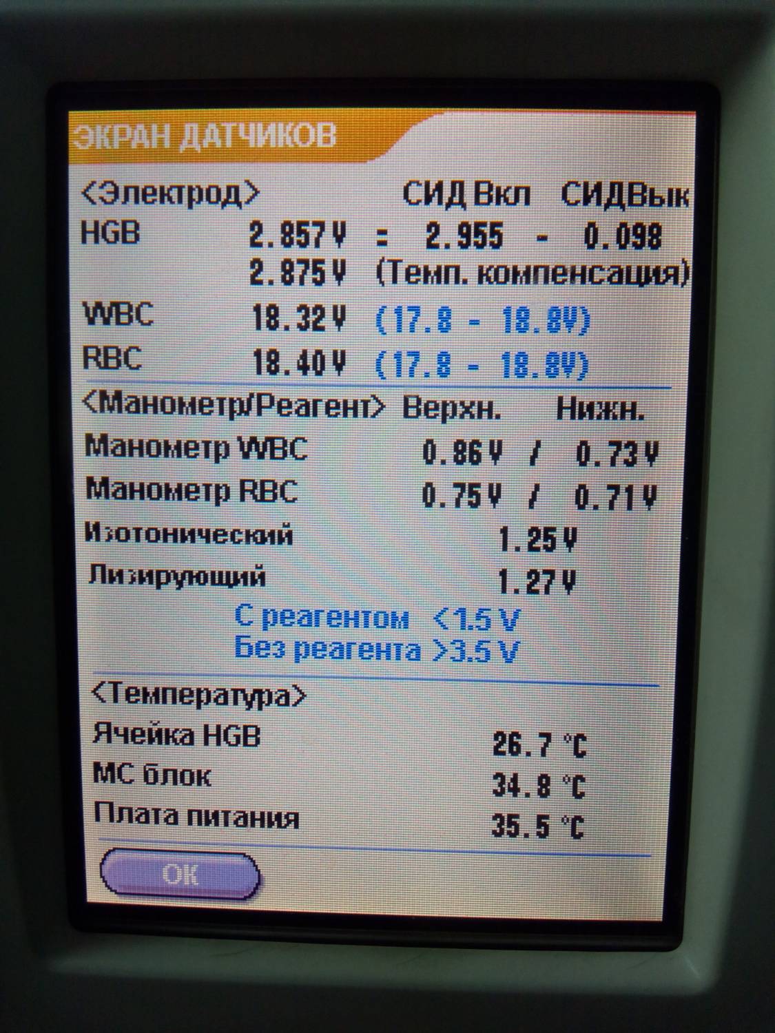

occurs, replace the battery.
1.4 - это падение напряжения на светодиоде. Если бы было 5 или 12(не в курсе, сколько подается на токоограничивкающий резистор), то светодиод можно было бы считать дохлым.
Sensor monitor что показывает?
