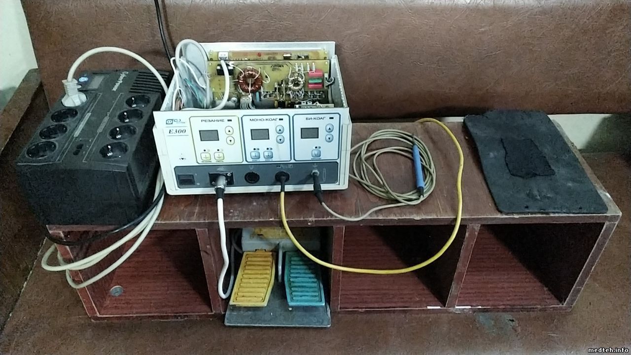

ФОТЕК Е300 бьет током с ножа через хирурга на землю и с нейтрального через пациента на землю. Делительный трансформатор в норме. Заземление отличное. Поставили все на изолятор. Запитали от UPS. Все равно бьет током на землю. Заземлен аппарат при этом, или нет - без разницы. Как такое возможно?

yblod5Дата: Среда, 13.Окт.2021, 13:16 | Сообщение # 43
У вас сообщений: 791
Сервис-инженер
Цитата Tkoch ()
ФОТЕК Е300 бьёт током с ножа через хирурга на землю и с нейтрального через пациента на землю.
Надо убрать землю от хирурга и от пациента.
TkochДата: Среда, 13.Окт.2021, 13:39 | Сообщение # 44
Шина устройства защитного заземления (УЗЗ) по периметру помещения, пол - мраморные плитки.
Операция была кровавая, пробило обоих крепко.
Главный вопрос - откуда разность потенциалов, когда прибор абсолютно автономен?
yblod5Дата: Среда, 13.Окт.2021, 23:03 | Сообщение # 45
Сервис-инженер
(разность потенциалов - между чем и чем?) измерь эту разность потенциалов, промерь пол операционной относительно контура, намочи подсолёной водой, положи пластину.
Здесь необходимо расследование инцидента с привлечением всех заинтересованных ...
Сообщение отредактировал yblod5 - Среда, 13.Окт.2021, 23:32
