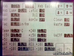

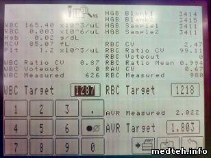

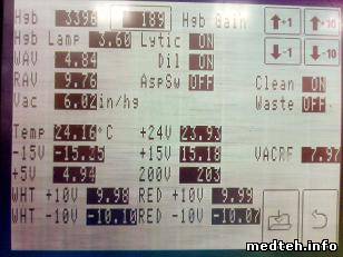

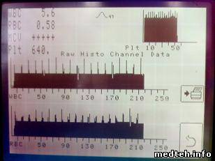

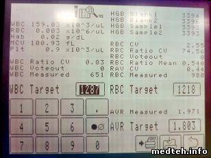

Подскажите, может кто сталкивался, аппарат выдает бешеные значения WBC.
Заземление нормальное (диагностика происходила на работе).
Сначала думал что-то с лизируещем, подал вместо него разбавитель, без разницы (проверял на бланке).
Апертура не забита, капли капают шустро.
Сфоткал измерительные и диагностические экраны (две бланковые пробы, все крышки закрыты).
Поменял местами кабели от WBC и RBC ячеек, WBC всё равно бешеные 140-195, RBC по нулям.
У меня подозрение на усилитель WBC.
4310244.jpg (17.2 Kb) · 7612152.jpg (17.8 Kb) · 9972124.jpg (16.7 Kb) · 3389584.jpg (17.9 Kb) · 4583742.jpg (13.5 Kb)

fred1Дата: Вторник, 10.Ноя.2009, 19:51 | Сообщение # 51

vvp, попробуй совет с резистором, но вообще то по картинкам похоже что с электроникой нет проблем. Я совсем недавно видел такой же прибор, оказалось что прибор воткнули в розетку через тройник без заземления, и в этот же тройник был включен КФК-2. Переключил через пилот и все стало Ок!

vvp, сообщи еще пожалуйста, во время прожига апертур, слышен ли четкий свистящий звук, или он прерывистый ?

Всем спасибо, проблема решена.
Параллельно анализатору был включен дефибриллятор для подзарядки внутренней батареи, он и создавал помеху. biggrin

Симптом 4 – ошибка Hgb
Кто виноват – первый виновник это собственно лампочка (перегорела, отгнили провода внутри корпуса, сильно почернела колба).
Второй это дилюент, который попадает внутрь фотометра (см.выше проблема с клапанами), высыхает и оставляет после себя большие разводы на линзах, а также вызывает коррозию проводков внутри лампочки (корпуса).
Как определить –открываем переднюю крышку – лампа не светится, если светится – заходим в сервис и смотрим напряжение на фотоэлементе. Оно должно быть в пределе 3600-3800, меняем коэффициент усиления максимальное значение 255. Если не удается добиться то вынимаем лампочку из держателя и первым делом осматриваем состояние линз и поверхность измерительной кюветы, все должно быть идеально чисто, протираем, собираем, проверяем, если не помогло, то внимательно осматриваем лампочку, сильно почерневшая колба может давать такой эффект. Если мы все же убедились , что во всем виновата лампочка то ее надо менять.
Что делать – Далее рекомендация моего коллеги из Барнаула –
Идем в магазин и покупаем самый яркий , белый , импортный светодиод на 3 V, отрезаем лампочку у самого основания, зачищаем и залуживаем проводки, одеваем на них кусочек полиэтиленовой трубки по диаметру равной диаметру лампочки, затем на оба конца куски термоусадочной трубки. Берем светодиод откусываем у него одну ногу (около 5мм у основания) и припаиваем сопротивление на 270-330 Ом, одеваем термоусадку. Далее выясняем полярность подключения практическим путем, припаиваем проводки, натягиваем термоусадку и следом кусок полиэтиленовой трубки. Готово! Вставляем все это в держатель лампочки, слегка поджимаем винт, чтобы это все не вывалилось, заходим в сервис и смотрим , что получилось. При напряжении на фотодиоде 3600-3800 коэффициент умножения не должен быть ниже 180 (гемоглобин мерить не будет!) Эти значения можно подогнать либо передвигая светодиод в корпусе, либо меняя значение сопротивления ! Прогоняем контрольную кровь ! Теоретически это изделие вечное…
Если есть вопросы пишите.

fred1 Спасибо за консультацию. Лампочку победил заменой диодом, кстати коэффициенты не менял, правда и светодиод поставил совсем не самый яркий, заработало. Промыл камеры обе, правда мыл белизной, помогло. Результаты стабильны. Кресты на лейкоцитах появляются иногда 1-2 раза за 50 измерений, предполагаю что плохое перемешивание, лаборанты не дорабатывают. Думаю ещё нужно понаблюдать. Прошу ответить сколько стоит лампочка и какая у неё маркировка?
fred1Дата: Вторник, 10.Ноя.2009, 19:55 | Сообщение # 76
У вас сообщений: 551
Анапа
Светодиод надежнее, да и не греется, лампочка стоит 7000 р. Если появиться после этого желание купить то 6805344.

Подскажите, была у кого такая проблема с АсТ:
смотрю холостую пробу получаю по WBC=0,2-0,3, WBC Меasured=1000-1150,
смотрю контрольную кровь (WBC=9.8) анализатор выдает "-----" или "+++++", при этом захожу с сервис значение посчитанное 140-180, WBC Меasured=600-800. При этом с остальными параметрами проблем нет?????
FeyrДата: Вторник, 10.Ноя.2009, 19:55 | Сообщение # 79
У вас сообщений: 35
Quote (Васёк)
Как проходит лизис и в норме ли перемешивание. Объем вообще изотона в камере.
ВасёкДата: Вторник, 10.Ноя.2009, 19:56 | Сообщение # 80
У вас сообщений: 33
Могу предполагать что лизис проходит нормально - HGB считает, перемешивание идет, объем как всегда.
