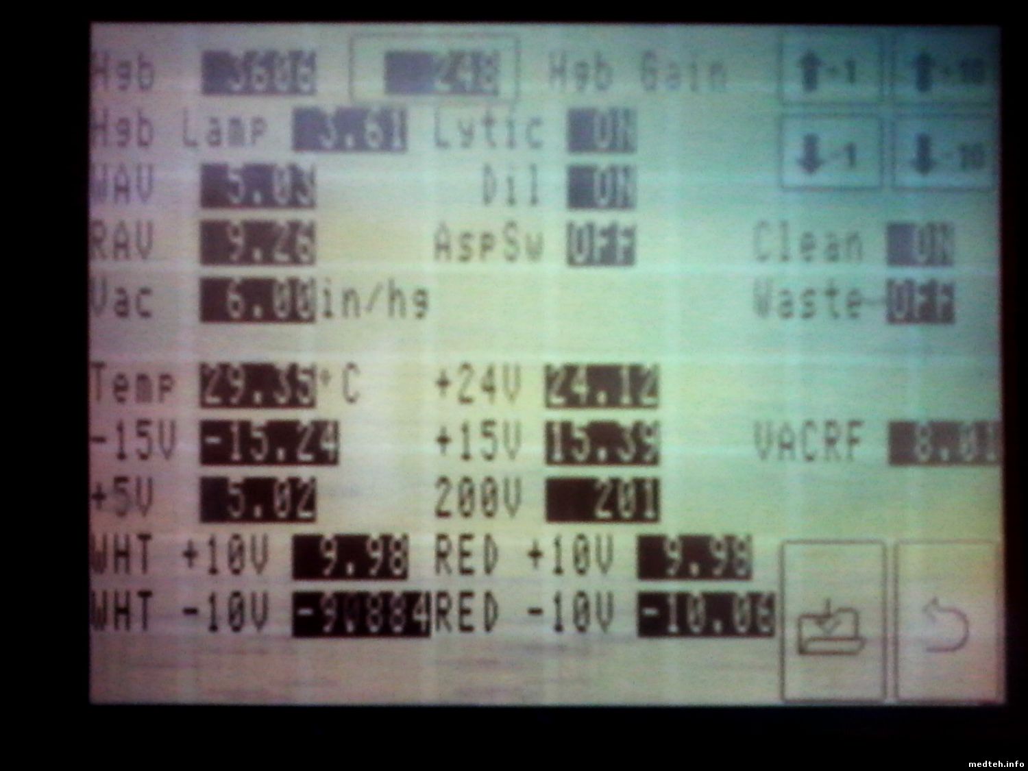

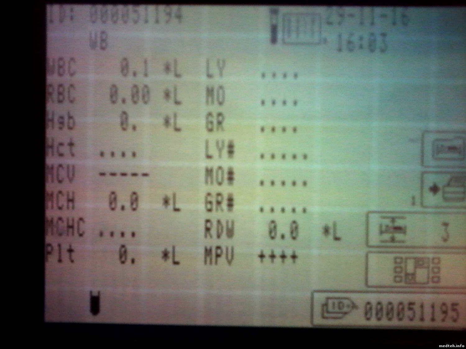

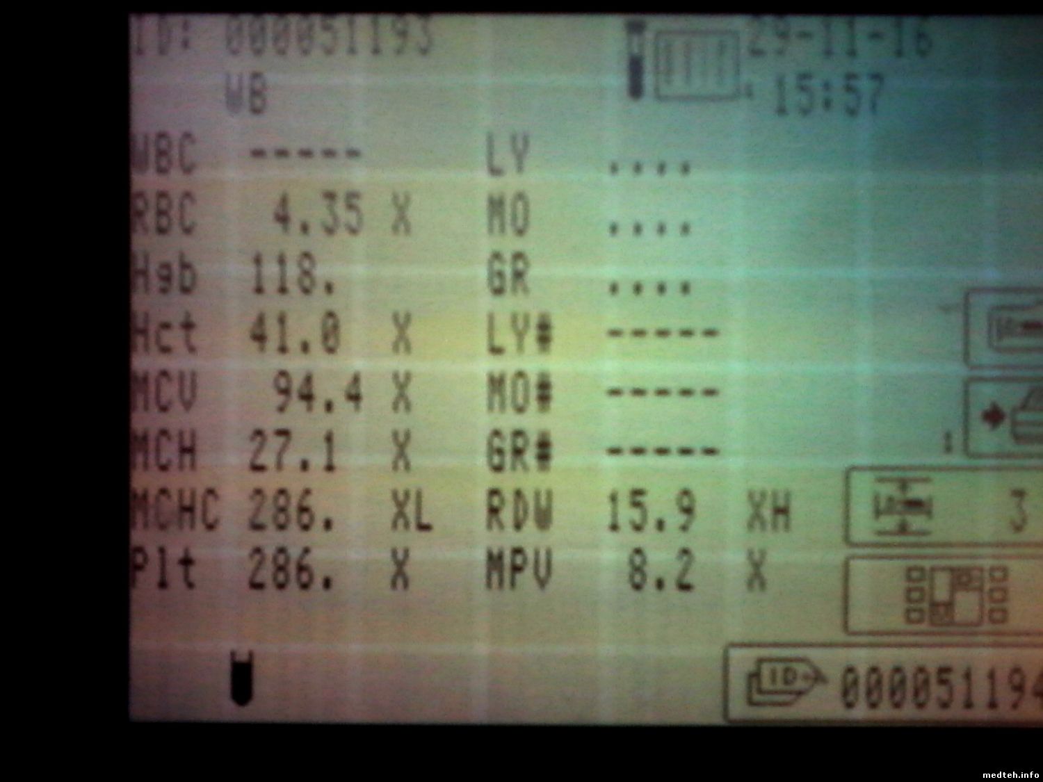

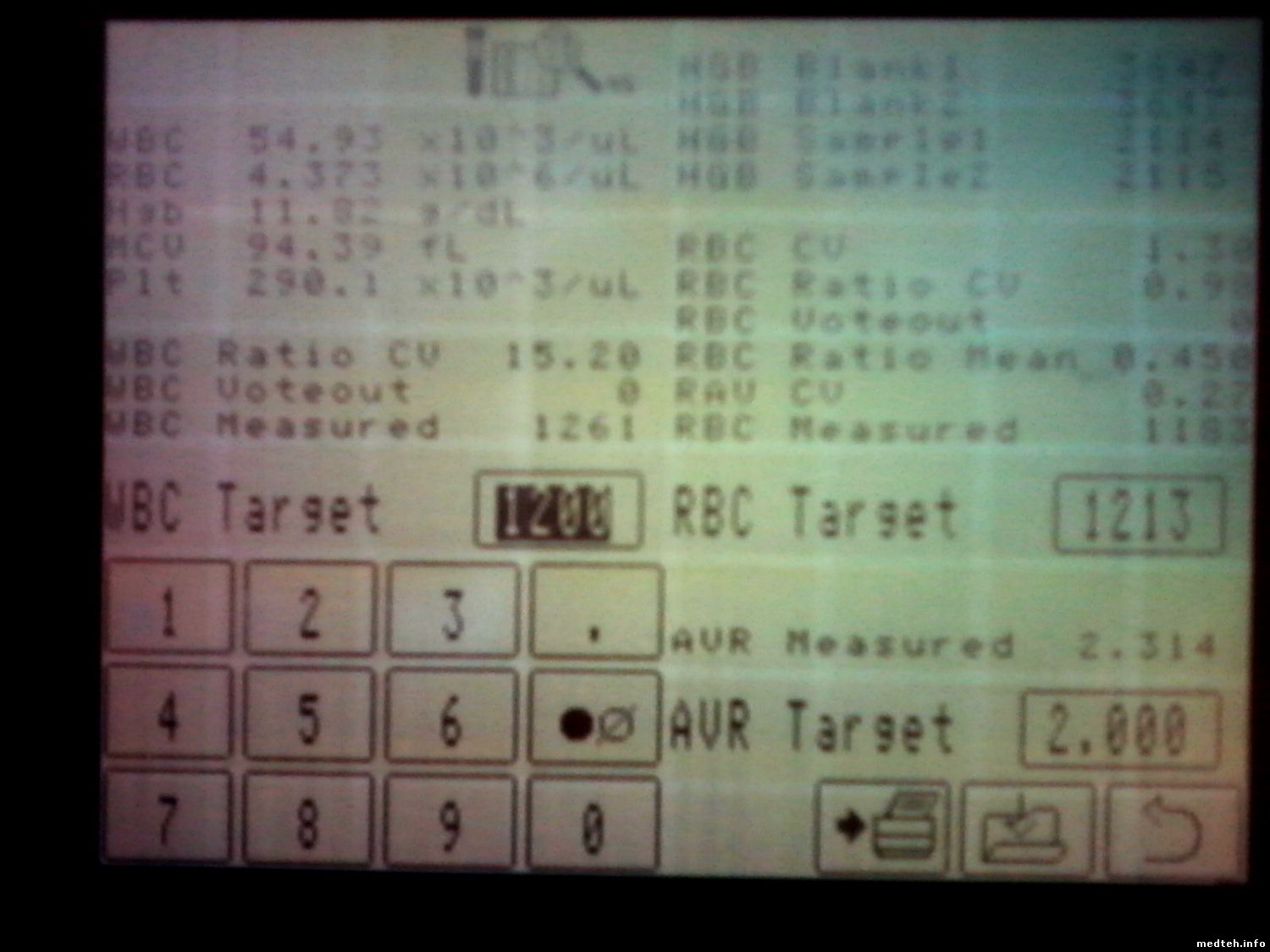

bd29Дата: Вторник, 10.Ноя.2009, 21:14 | Сообщение # 551
У вас сообщений: 37
Средняя Волга
Здравствуйте . Помогите разобраться .
WBC не стабильно, сильно завышено. закрывается чёрточками.
HGB RBC PLT в норме .
Фото: 1-Холостая: 2-КонтрольN; 3-контрольN; 4-экран диаг.

michailhmrДата: Вторник, 10.Ноя.2009, 21:14 | Сообщение # 553
Чита
BD29 - апертуру мыли? перемешивание есть? в вакуумную камеру проба из wbc капает ровно?

bd29Дата: Вторник, 10.Ноя.2009, 21:15 | Сообщение # 555
У вас сообщений: 37
Средняя Волга
michailhm -апертура промыта , перемешивание подаётся (HGB - OK! ),
проба капает ровно (раза в два ,чем RBC ),
вакуум 6.00+- 0.02, отходы удаляются .
michailhmrДата: Вторник, 10.Ноя.2009, 21:15 | Сообщение # 556
Чита
Если с гидравликой все в порядке, то смотрим заземление - должно быть хорошее - между нулем и землей напряжения быть не должно.
Все же с перемешиванием проверьте - должно быть после сброса пробы и после подачи лизирующего.
jrewingДата: Вторник, 10.Ноя.2009, 21:15 | Сообщение # 557
У вас сообщений: 173
Омск
Прозвоните мультиметром электроды камеры на разъеме. У нас такая фигня была когда электрод отгнил.
fred1Дата: Вторник, 10.Ноя.2009, 21:15 | Сообщение # 558
У вас сообщений: 551
Анапа
Иногда даже мерить не надо , по звуку прожига хорошо понятно ! Если апертура чистая и исправная , то чистый свистящий звук, если есть проблемы , то прерывистый ...

michaiihm, jrewing, fred1 Заземление проверю еще раз.Поменяю клапан на перемешивание.
Электрод и разъем чистые. Экран на пр. плате, где разъем, не открывал.
Напряжения на электродах норм. Но большой WBC Ratio CV.
zx19Дата: Вторник, 10.Ноя.2009, 21:16 | Сообщение # 560
вынь провод из платы и посмотри что будет.
