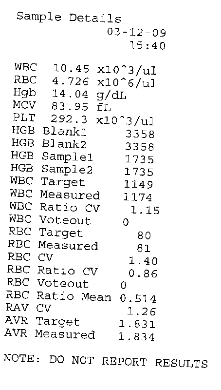

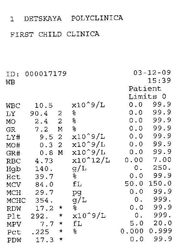

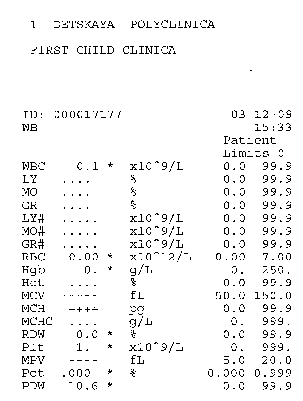

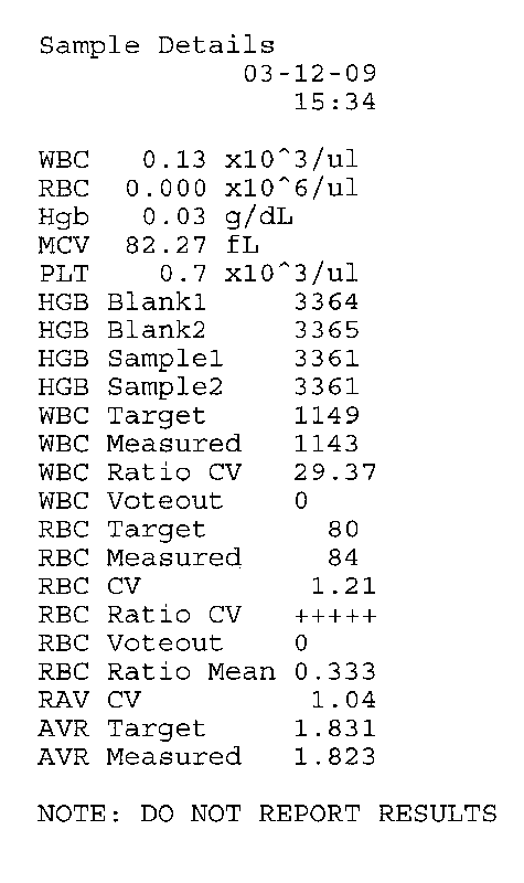

хочу увидеть фото двух диагностических экранов когда все хорошо, и когда занижает, а также экран с результатами анализов.

Новый вопрос. Тему создавать не стал, раз эта ещё не закрыта. Из чего складывается RBC (WBC) Measured?
Резко изменилось значение. Ес-сно пошли иксы по всей красной крови, кроме HGB. Но аппарат продолжает давать результаты, и вполне достоверные (даже MCV)/ Иксы я убрал, но...
Все параметры экрана диагностики в норме. WBC- 4,34V; RBC-9,45V unknown
Пётр
zx19Дата: Вторник, 10.Ноя.2009, 19:47 | Сообщение # 29
Quote (pyo5)
RBC (WBC) Measured
Это отражение напряжения на апертуре в период подсчета. Характеризует проходимость апертуры или ее непроходимость. Давай фотку всего окна.
pyo5Дата: Вторник, 10.Ноя.2009, 19:47 | Сообщение # 30
У вас сообщений: 794
ИВЛ, лаборатория и т.д.
Петропавловск-камчатский
Легко сказать! Семья уже баиньки. Только завтра. Все цифры навскидку не вспомню, RBC сошло с 1123 (сужу по таргету) до 76 (больше чем на порядок).
Ячейку конечно чистил по полной программе, жалею только, что не глянул на эту самую Measured до чистки.
pyo5Дата: Вторник, 10.Ноя.2009, 19:47 | Сообщение # 31
Это пустая проба
это она же из меню диагностики
Это контрольные клетки (не культеровские)
Они же
Гистограмму, к сожалению, выложить не могу, не родной принтер не поддерживает култеровскую графику.

Прибор закрывает значения ХХХХХХ или ---------, причем может посчитать 30 анализов подряд, а потом начинается: промывки, прожиги и т. д. Фильтры и трубки стоят новые, камеры промыты гипохлоритом 5% (также устройство очистки пробозаборника, вакуумная камера). Грешили на сеть, подключили сначала к другим розеткам, вроде заработал, затем провели отдельную линию из щита, переставили, опять началось: не считает. Переставили обратно: не помогло. Заземление везде новое, напр. земля-ноль 0,4 В, но в этом же здании работают флюорограф и физо-кабинет, хотя зависимость работы от них не выявлена. Может ли вообще такая неисправность быть из-за плохой сети?
Распечатал сегодня Sample details пустой пробы: WBC 6.43; RBC 0.681; Hgb 0.01; MCV 152.47; PLT 39.8; WBC target 1189; WBC measured 1809; WBC RatioCV 17.95; WBC Voteout 0; RBC Target 1296; RBC Measured 2050; RBC CV 16.18; RBC Voteout 1; RBC Ratio Mean 0.053; RAV CV 1.27; AVR Target 1.900; AVR Measured 1.928 - это после промывки камер, хотя часом ранее посчитал 38 анализов. Данная проблема с этим анализатором существует давно (с год), а сейчас какое-то обострение. Что еще можно с ним сделать, или проблема все же в электрических помехах?
