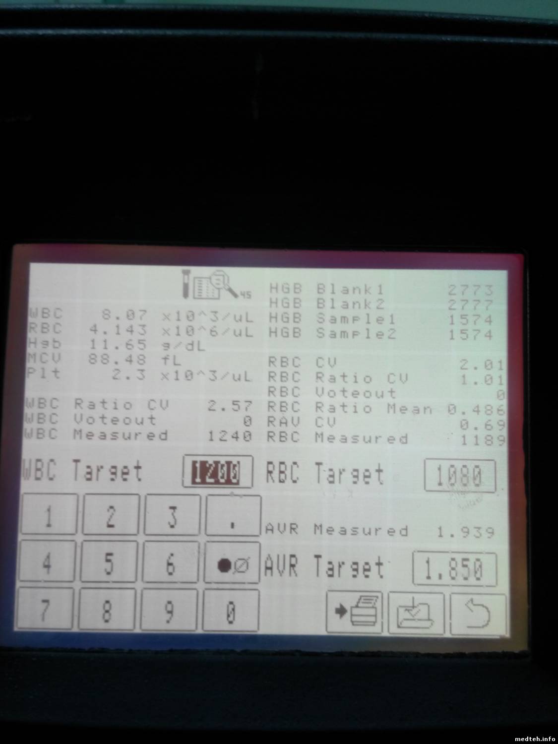

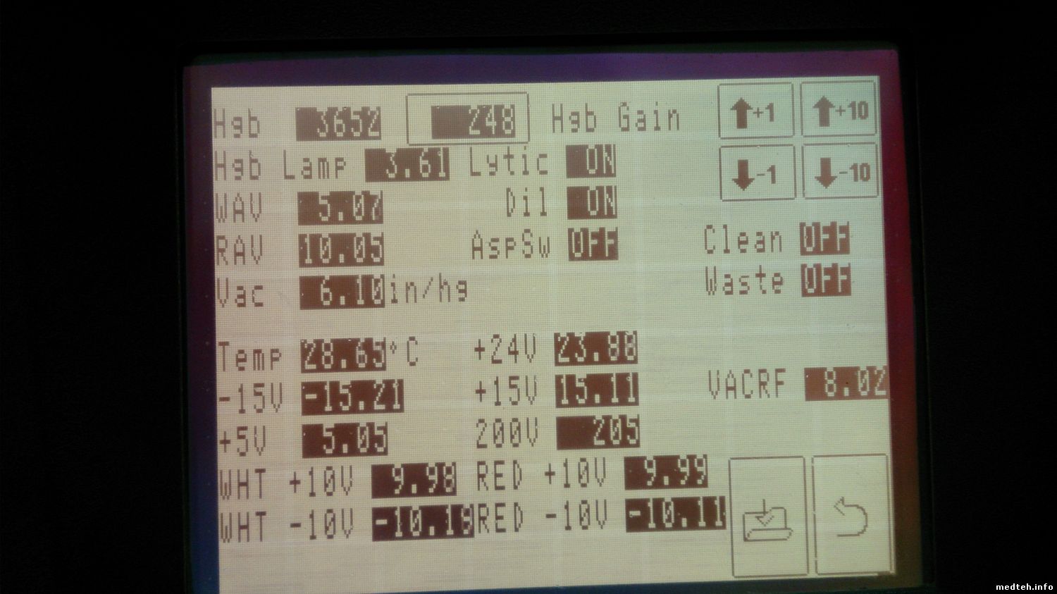

Поступил аппарат с жалобами на сумбурные измерения лейкоцитов. Гляжу действительно: то меряет, то кресты и черточки. Сразу скажу за месяц до этого на данном анализаторе менялись все фильтры, трубки насосов, а также шприцы. После всяческих промывок (вакуумной камеры, измерительных камер) измерения по контролю пришли в норму, кроме тромбоцитов. PLT очень низкие, не выше 25 единиц по всем уровням контроля. Аналогично и с кровью пациента. При это RBC идеальные. Пробовал по упомянотому выше способу убрать диффузор, что под эритроцитарной камерой, не помогло. Менял между собой клапаны 16 и 17, не помогло. Какие будут мысли по сему? Скрины экранов прилагаю.
pyo5Дата: Вторник, 10.Ноя.2009, 20:57 | Сообщение # 449
У вас сообщений: 794
ИВЛ, лаборатория и т.д.
Петропавловск-камчатский
"Забор" вроде правильный, сл-но дело не в электронике. Ты забыл показать каллибровачные коэффициенты.
И попробуй прогнать латекс, увидишь более полную картину.
И гистограмки бы глянуть...
А вообще аппаратик "заброшеный": лампочка плохая (или грязный фотометр), напряжения на апертурах всё таки великоваты, по-моему, вакуум выставлен не точно.
Сообщение отредактировал pyo5 - Вторник, 29.Окт.2013, 13:25
LabTechДата: Вторник, 10.Ноя.2009, 20:57 | Сообщение # 451
У вас сообщений: 40
Оренбург
"напряжения на апертурах всё таки великоваты"
Вы имеете ввиду WAV и RAV? Судя по сервисной они наоборот занижены (Typical readings are 5 V to 6 V for WAV and 10 to 11.5 V for RAV)

Цитата LabTech ()
Судя по сервисной
А по жизни - 3,7÷4,3 и8,8÷9,5.
LabTechДата: Вторник, 10.Ноя.2009, 20:58 | Сообщение # 454
У вас сообщений: 40
Оренбург
Латекса, к сожалению, нет. Да и привезли анализатор без принтера, гистограммы сам хочу поглядеть, да не на чем. Поддерживается ли принтер Samsung ML-1210?
LabTechДата: Вторник, 10.Ноя.2009, 20:58 | Сообщение # 455
У вас сообщений: 40
Оренбург
Дождался латекса,сделал по нему настройку и анализатор пришёл в себя.

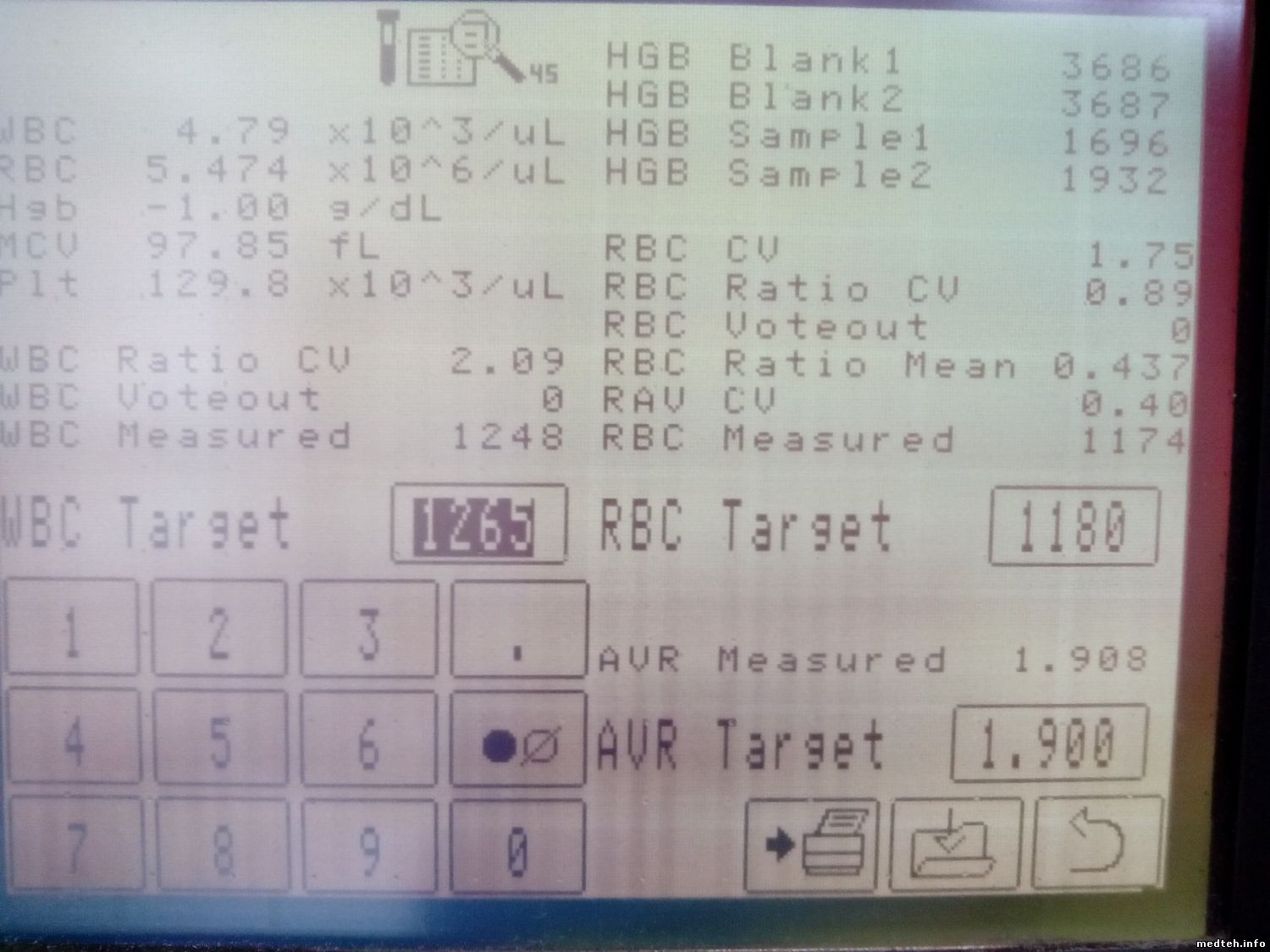

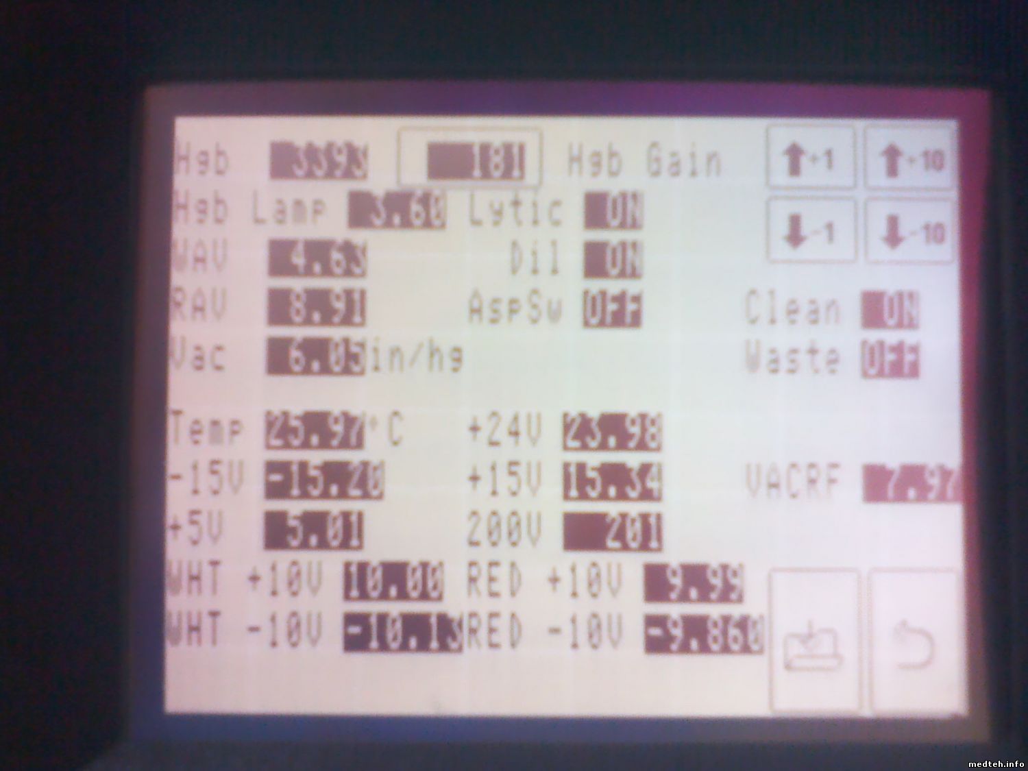

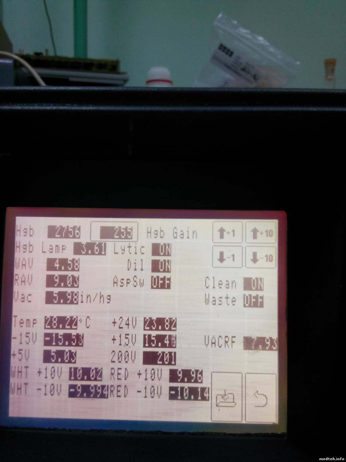

AKirДата: Вторник, 10.Ноя.2009, 20:59 | Сообщение # 462
У вас сообщений: 104
Начинающий инженер
Посоветуйте направление, плз: гемоглобин в диагностическом экране -1. Значения по сэмплу в правом верхнем углу отличаются примерно на 180 ед. Замена лампы не помогла, показания фотометра не плавают, их значения и коэффициент усиления в норме..
Сообщение отредактировал AKir - Пятница, 13.Фев.2015, 09:42
zx19Дата: Вторник, 10.Ноя.2009, 20:59 | Сообщение # 463
значит заливает или сливает плохо.
AKirДата: Вторник, 10.Ноя.2009, 21:00 | Сообщение # 464
Начинающий инженер
Сливает полностью, заливает до "юбочки", визуально. Как по другому проверить не знаю.
Читал здесь про подобную ситуацию, когда check valve (обратный клапан?) слипся и через него шел подсос. Но в канале подачи лизирующего обратного клапана нет. Если только LV9 перебрать?
zx19Дата: Вторник, 10.Ноя.2009, 21:00 | Сообщение # 465
Поменяй литик.
michailhmrДата: Вторник, 10.Ноя.2009, 21:00 | Сообщение # 466
Чита
А лизирование вообще проходит (цвет пробы в камере меняется после перемешивания)?
fred1Дата: Вторник, 10.Ноя.2009, 21:00 | Сообщение # 467
У вас сообщений: 551
Анапа
Я писал про замену лампы на светодиод, пролистай посты не поленись ! Надо посмотреть коэффициент усиления, не должен быть меньше 80. Действительно на подаче лизиса обратного клапана нет, но ведь там стоит трех-портовый клапан,он то и переключает подачу,LV9 !
When troubleshooting Hgb problems on the AC·T diff or AC·T diff 2 analyzers, consider the following:
On the AC·T diff 2 analyzer, Hgb Blank2 is taken soon after the aspirate switch is pressed, on the rinse that is in the bath at the beginning of a cycle. A drain and rinse follows, but a Hgb Blank reading is not taken on this rinse.
On the AC·T diff analyzer, Hgb Blank2 is taken on the WBC bath rinse. After the aspirate switch is pressed, the WBC bath is drained and rinsed. The Hgb Blank2 reading is taken on this rinse.
On both the AC·T diff and AC·T diff 2 analyzers, Hgb Blank1 is taken on the 1.5 mL sample prefill that enters the WBC bath through the lower port This is the first phase of the sample dilution, the rest of the diluent is dispensed through the probe with the sample.
Hgb Sample1 is taken one second before the WBC sample is drained from the WBC bath.
Hgb Sample2 is taken 1/2 second after the Hgb Sample1.
fred1Дата: Вторник, 10.Ноя.2009, 21:00 | Сообщение # 468
Анапа
Забыл написать,если усиленно отмывали измерительную камеру, иногда появляется интересный эффект, при заливке дилюента появляются пузырьки воздуха, они как раз прилипают на пластик. Никак не лечится, просто надо прогнать порядка 50 кровей, белок оседает на стенках и этот эффект пропадает ....
Удачи !
AKirДата: Вторник, 10.Ноя.2009, 21:00 | Сообщение # 469
Начинающий инженер
Всем спасибо!
Отвечаю по порядку:
1. Литик менял, как на родной, так и от Древа-3. Эффекта нет, примерно те же 180 ед. разницы.
2. Лизирование проходит, раствор становится прозрачным. Перемешивание нормальное: 2 цикла по 3 пузыря.
3. Светик поставил первым делом, т.к. с лампой коэффициент был 255 и значение где-то <3400.
4. LV9 приготовил, как доберусь до прибора, так поменяю.
5. Про пузырьки после помывки любопытно. Пару раз наблюдал подобный эффект - тоже HGB -1 показывало через 2-3 пробы, но проходило не через 50 проб, а быстрее.
Здесь что-то другое... Аппарат стоял с начала декабря из-за отсутствия реактивов. Пару недель назад вызвали, отмочил, помыл, трубки-фильтры поменял, откалибровал - все работало. Дефект появился примерно через неделю. Любопытно, что МСНС в норме... Все цифры соответствуют контролю, кроме черточек в гемоглобине...
Поменяю LV-9, отпишусь о результатах.

AKirДата: Вторник, 10.Ноя.2009, 21:01 | Сообщение # 471
Начинающий инженер
Замена LV-9 результата не дала...
Про МСНС наврал...
AKirДата: Вторник, 10.Ноя.2009, 21:01 | Сообщение # 472
Начинающий инженер
Виновником оказался LV7, который раздает дилюент по камерам. Не закрывался полностью по каналу WBC

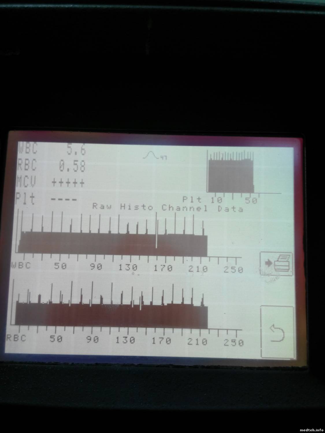

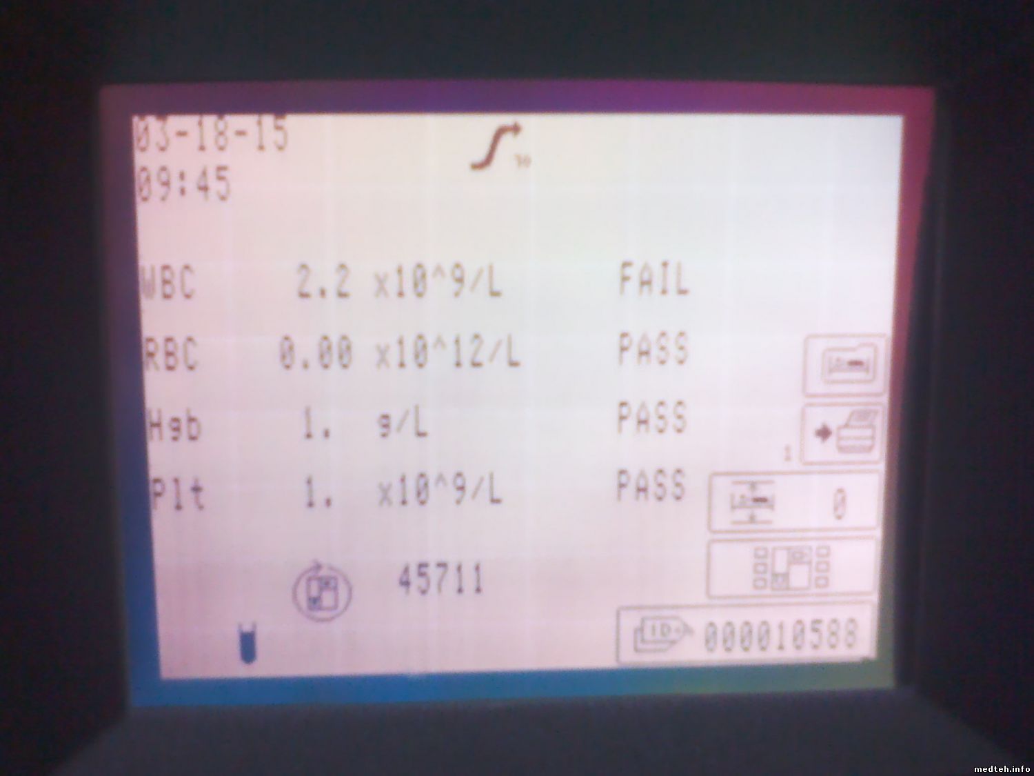

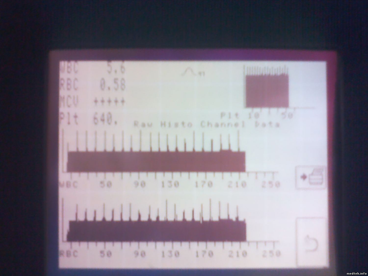

GHOST_J_DДата: Вторник, 10.Ноя.2009, 21:01 | Сообщение # 474
У вас сообщений: 111
Пока не решил
Свердловск
Добрый день. Вот такая беда на снимках. Думаю копать в направлении камеры WBC:
либо отгнил (частично)\ окислился электрод
либо беда в проводке от камеры до платы.
Либо засраны стенки камеры, хочу промыть камеры гипохлоридом 5 процентным
До этого была беда с вакуумом, набирал хаотично, думали на насос (в итоге болталися трубки в районе вакуумного регулятора) .Посоветуйте что еще можно сделать, куда копнуть, аппарат 2007 года достал уже всех в конец
Можно камеры местами намахнуть (соответственно переставить провода на плате от контактов на камерах и датчик с лампой) ?
Сообщение отредактировал GHOST_J_D - Четверг, 19.Мар.2015, 14:49
fred1Дата: Вторник, 10.Ноя.2009, 21:01 | Сообщение # 475
Анапа
Прозвони провода от камеры, замочи и промой вакуумный изолятор, на будущее еще надо фото анализа с гистограммой ! По поводу промывки смотри посты, описано почти все...
