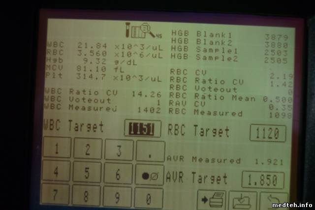

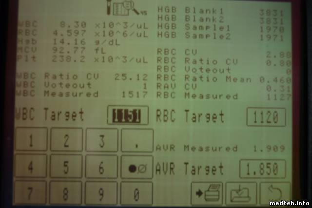

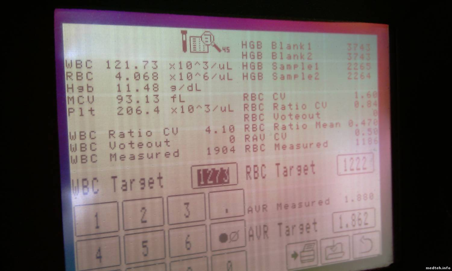

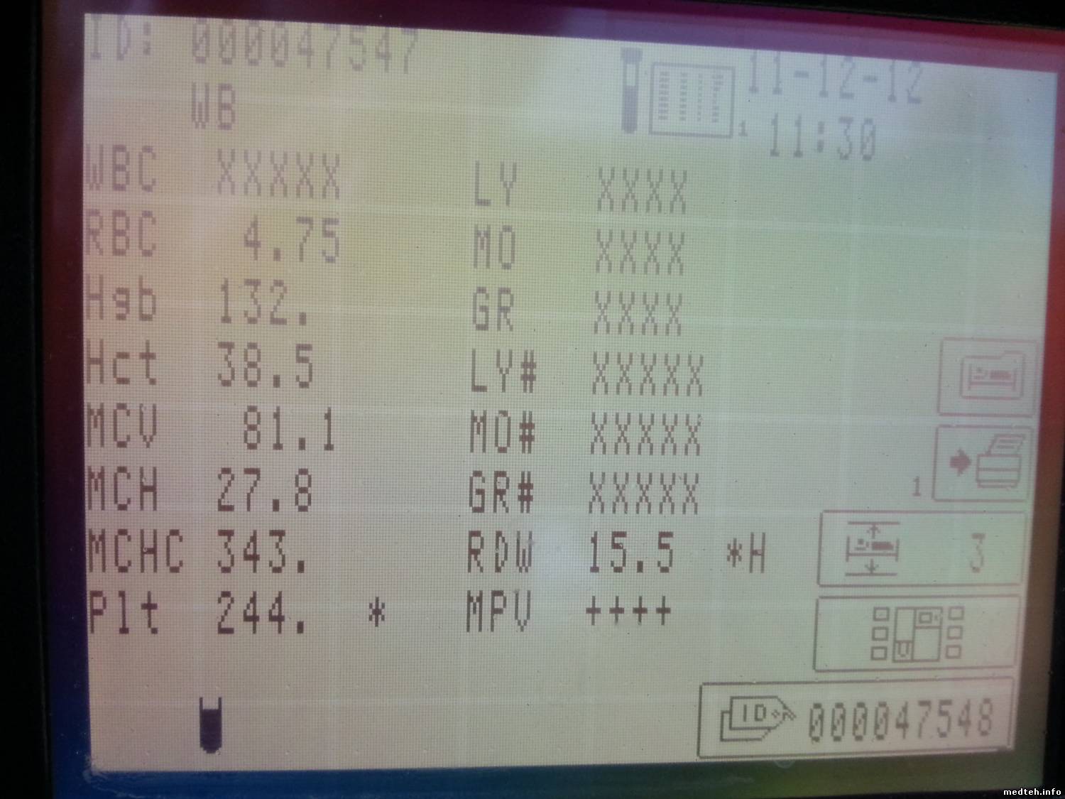

Добрый день, дорогие коллеги! Подскажите, мне, пожалуйста, в чём дело при анализе на анализаторе Beckman Coulter AcT Diff™ в итоге выдаёт по WBC камере XXXXX и все формулы XXXXX. На фото это всё видно. Камера WBC сменили на новую шланги новые клапана тоже!
ilabДата: Вторник, 10.Ноя.2009, 20:51 | Сообщение # 410
У вас сообщений: 83
Калининград
Quote (pyo5)
Полная туфта!
Не горячитесь уважаемый! Я говорил только о 16 и 17 клапане. С другими делайте что хотите, но эти два очень критичны. Проток через клапаны идёт не под напором, а за счёт разряжения. И если Вы разбирали такой клапан, Вы поймёте что если изменить направление потока скорость потока будет другой. Это отразится на подсчёте. Пробовал переставлять резинки на таких клапанах. Да, аппарат работает. Но как?
Quote (Zhuk)
Коллега! Вы не ту фотографию показали. Есть экран "параметры измерения" под иконкой "табличка с лупой". На этом экране есть ответы на все Ваши вопросы. Дословно из сервиса:
When a clog is detected, sample results are suppressed on the Sample Results screen. Instead of the measured value, Xs (XXXXX) are displayed, printed, and transmitted. To troubleshoot a clog detection, or a problem generating a clog detect, it is useful to have the measured value of the parameter or parameters that were suppressed. This information is reported on the Sample Details screen for WBC, RBC, Hgb, MCV, and Plt.
В главе 7_01_1 очень хорошо всё расписано Я уже писал про критерии засора. Пришлите мне в личку свой майл я кину Вам сервис. Местное Хранилище почему-то не принимает.
Сообщение отредактировал ilab - Среда, 12.Дек.2012, 20:49
zx19Дата: Вторник, 10.Ноя.2009, 20:51 | Сообщение # 411
Quote (Zhuk)
с таким подходом, менять по очереди, пока не найдешь причину, долго будете мучиться. стукнись в личку, дам направление поиска.

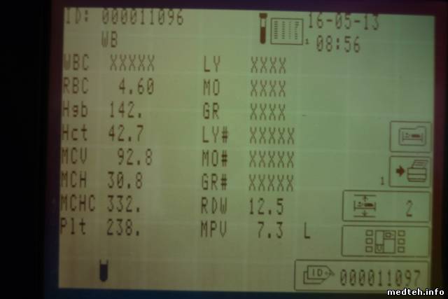

да дело в том что утров все норм было.ю были проблемы по WBC - XXXXX, пока разбирался отказал вакуум, как то странно

В
Подскажите необразованному, что значат ----- по WBC, что характеризуют все параметры диагностики по WBC, Targetы, Measuredы, Ratio CV, какими они должны быть?, напряжение на камере 5.2-WAV. Фон тоже прочерки по WBC. Остальное параметры измеряемые в норме. растворы тоже в норме.
Неисправность стабильна. Камеру чистил.
scratch2010Дата: Вторник, 10.Ноя.2009, 20:52 | Сообщение # 417
У вас сообщений: 566
волгоград
Да все пробовал и фильтр снимал, и капиляр смотрел, и вакуумная камера целая и чистая. Не че не помогало. Сегодня пришел снова ковырять этот чудо аппарат врачики говорят спасибо за аппарат, я в шоке говорят работали до обеда все отлично отработал. ни ошибок вакуума, ни проблем с измеряемыми параметрами... и вот что это было??? как так? Новогодние чудеса?
jrewingДата: Вторник, 10.Ноя.2009, 20:52 | Сообщение # 418
У вас сообщений: 173
Омск
Quote (scratch2010)
У нас это было связано с выходом из строя регулятора вакуума. После замены все нормально стало. А то было так что день нормально, а потом то долго набирает вакуум, то пишет ошибка вакуума при измерении. ХХХХ на каких-то параметрах тоже из-за него могут быть.
son27Дата: Вторник, 10.Ноя.2009, 20:52 | Сообщение # 419
У вас сообщений: 66
инженер по медицинской технике
В
прочитал, форум еще раз. думаю на плату. прибор выдает после 20 мин прогрева -----по WBC. при отключенной апертуре значения такие же ------ на пустой пробе, контроле. при измерении фона -----, в детальном просмотре на фоне 0, на пустой пробе около 100, как при включенной апертуре, так и при отключенной. напряжение при включенной около 5 В при отключенной 15 В.
Сообщение отредактировал son27 - Среда, 26.Дек.2012, 16:45

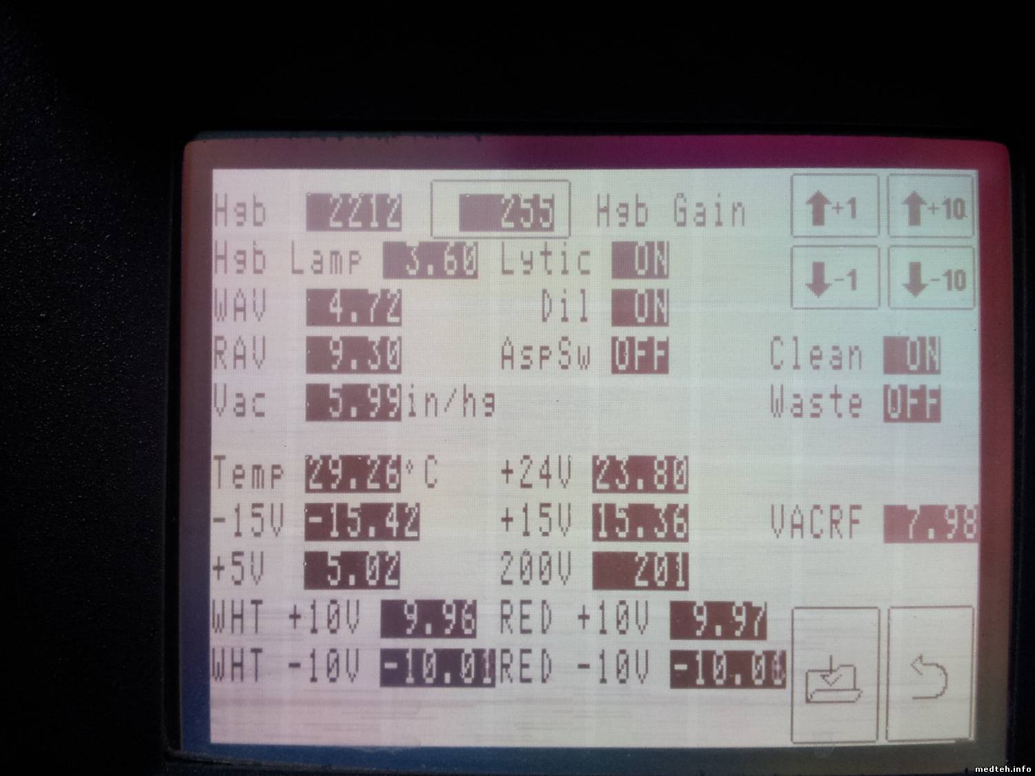

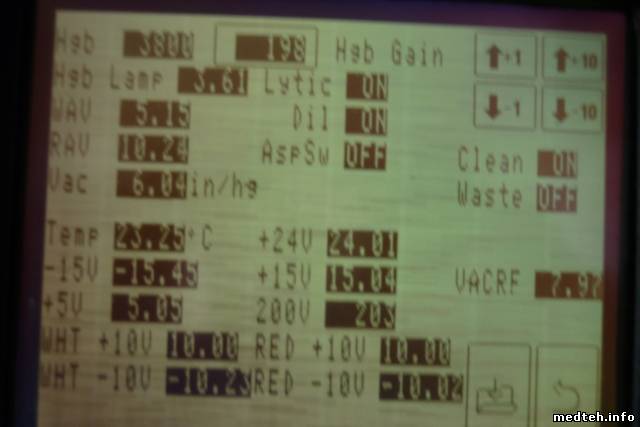

ilabДата: Вторник, 10.Ноя.2009, 20:52 | Сообщение # 420
У вас сообщений: 83
Калининград
Если смотреть картинку 5337889 то напряжения на апертурах правильные, RBC камера работает отлично, WBC апертура исправная (т.к. напряжение правильное) но почему-то изменена скорость пропускания через неё (WBC measured =1904 при норме 1273).
Цитата (pyo5)
А скорее всего у тебя в изм. камере (задняя часть ячейки) пук волокна, всевозможного происхождения, или грязь в клапане V17.
Согласен. Попробуй следующее:

zx19Дата: Вторник, 10.Ноя.2009, 20:52 | Сообщение # 421
ребята, вы что, son27, написал, что без апертуры выдает ----, это плата. у мня такое было неоднократно, какие фотометры, какие очистки апертуры!!!!
son27Дата: Вторник, 10.Ноя.2009, 20:53 | Сообщение # 422
У вас сообщений: 66
В
я тоже думаю на плату, плату снимал, смотрел, ничего не нашел подозрительного, такое ощущение, что конденсатор высох какой-то. заземление нормальное, камеру я менял, ставил чистую. После установки платы на место все тоже самое. Что она вообще не ремонтируемая, только меняют? дорого это, легче списать такой надежный аппарат для клиента.

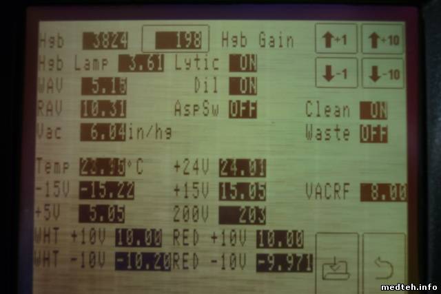

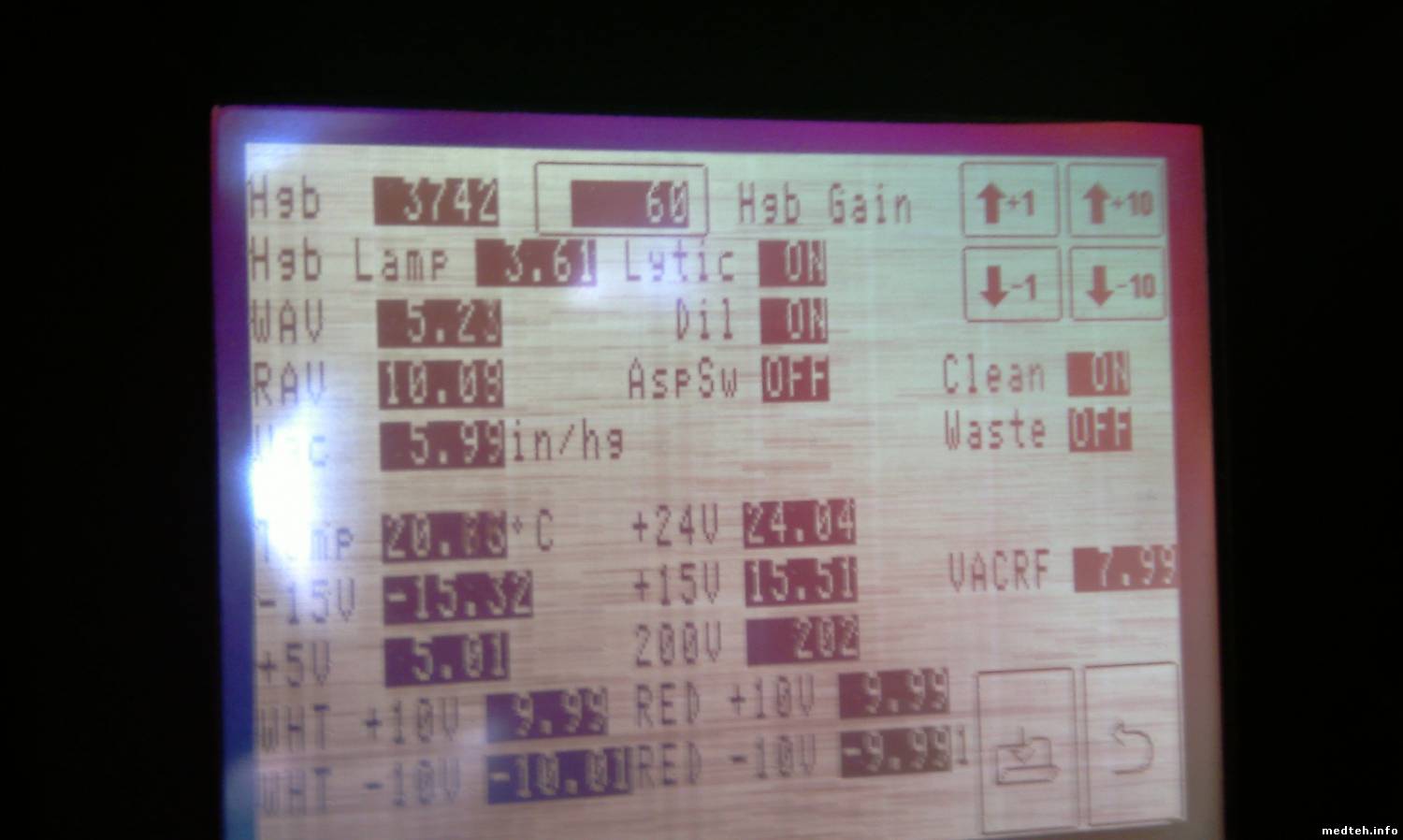

Уважаемые форумчане! Нужен совет.. форум читал,так что снова посылать меня читать-нет смысла,либо ткните "носом"... Начала "сдыхать" лампочка.. Заменил ее на светодиод с резистором,как здесь было описано.. Результат-никакой.. Может диод слишком яркий попался.. Пришлось сопротивлением подгонять.. Но во время работы постоянно "плавают" значения HGB (при выставленном коэфф.усиления 185, значение HGB постепенно "уползало" до 4095) и HGB Lamp (при лампочке значение было постоянным 3,60, а со светодиодом прыгает от 3,08 до 3,52)... Клапана подклеил,как советовали... В чем дело-не знаю...
Фото с "умирающей" лампочкой...
Сообщение отредактировал Fantom_NN - Среда, 17.Апр.2013, 10:31
pyo5Дата: Вторник, 10.Ноя.2009, 20:54 | Сообщение # 431
У вас сообщений: 794
ИВЛ, лаборатория и т.д.
Петропавловск-камчатский
Скорее всего, оно недостаточной мощности (подогревается...и слегка уплывает).
Сам я не разу не пробовал экспериментов с диодом, всегда есть запасная лампа (слухи о запредельной цене, только слухи, когда аппарат необходим).

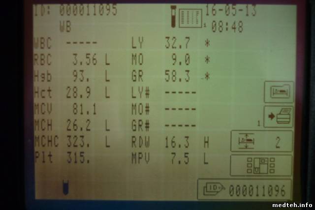

Аппарат перестал считать Лейкоциты..кое-что из лейкоцитарной формулы считает ,но Общий счёт лейкоцитов не выводит ,Промыл кювету WBC и камеру апертуры промыл ,в общем она была чистая ...Клапан 17 промыл ..ничего не помогает прибор упрямо выводит кресты или точки ,где копать ? Показания прибора на пробе..
8651805.jpg (64.0 Kb) · 3358782.jpg (155.4 Kb) · 4855499.jpg (146.9 Kb) · 8374457.jpg (130.1 Kb) · 7744151.jpg (137.9 Kb) · 1162429.jpg (133.8 Kb)
AlexiumДата: Вторник, 10.Ноя.2009, 20:55 | Сообщение # 434
Цитата (maklaud)
где копать ?
Перечитать тему, выкинуть лопату, работать головой.
