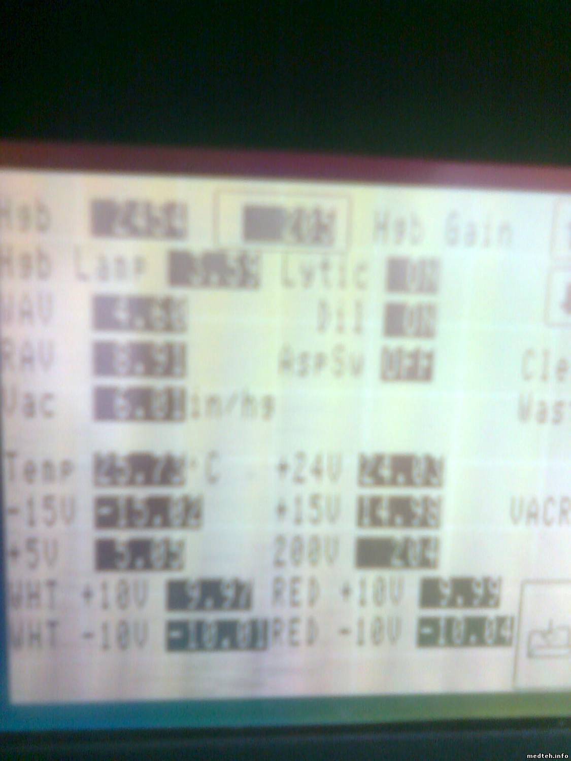

Здравствуйте, уважаемые коллеги!!! У меня следующая проблема, из-за плохого вакуума в конце цикла промывки капает со шприца пару капель жидкости, что может быть с аппаратом, если все вакуумные трубки чистые, вакуумный насос работает нормально (проверено на манометре), заменена вакуумная камера. Возможно что-то с клапанами, но тогда стоит вопрос с какими именно может быть проблема???
stemДата: Вторник, 10.Ноя.2009, 20:38 | Сообщение # 336
При заборе пробы все нормально((( Такая тема наблюдается на 3 различных аппаратах... Моющая головка тоже отпадает, т.к была заменена на новую. Может пропустил какое-нибудь соединение, но это тоже вряд-ли. По ощущениям отсос происходит нормально, но запаздывает по времени, и в этот промежуток времени происходит утечка. По тесту набор вакуума происходит слишком медленно, по сравнению с исправным аппаратом. Как я понял с вакуумом там работают 1,2 и 8 клапаны; 8 проверить просто а вот первые 2 вводят в ступор(((
stemДата: Вторник, 10.Ноя.2009, 20:38 | Сообщение # 337
seatovod, воздушный фильтр пропускает дай бог. На мембрану тоже грешили, ремкомлект не помог(((
seatovodДата: Вторник, 10.Ноя.2009, 20:39 | Сообщение # 338
У вас сообщений: 625
stem, для проверки клапанов (если другие возможные неисправности исключены) можно поменять их местами - клапан 1 соединяется с атмосферой, через клапан 2 насос создаёт вакуум. Эти клапана можно временно поменять с 3 и 4, которые отвечают за перераспределение перемешивающих пузырьков в измерительных камерах.
PS: Делать это лучше на выключенном приборе и запоминать, какой клапан откуда. Удачи.

Quote (stem)
Проверь тонкий свитый капилляр под верхней крышкой аппарата (если хоть раз имела место протечка жидкости из вакуумной камеры через жидкостной барьер("зелёненький" фильтр)).

В сервисном режиме до промывки вакуум 6.0 набирал 7-9 секунд. После промывки капилляра и воздушных клапанов стал набирать за 3 секунды. После промывки помпы вакуум набирается за 1,5 - 2 секунды. На настоящий момент предварительные результаты положительные - 5 попыток после сна все удачные.
seatovodДата: Вторник, 10.Ноя.2009, 20:40 | Сообщение # 346
ИгорьPetrovitch, столкнулся с аналогичной проблемой. Вакуум в диагностике набирает за пару секунд, но ошибка при нажатии на клавишу забора пробы стабильная. У коллеги по работе такая ошибка устранилась заменой регулятора вакуума, но в моём случае не помогло. unknown
