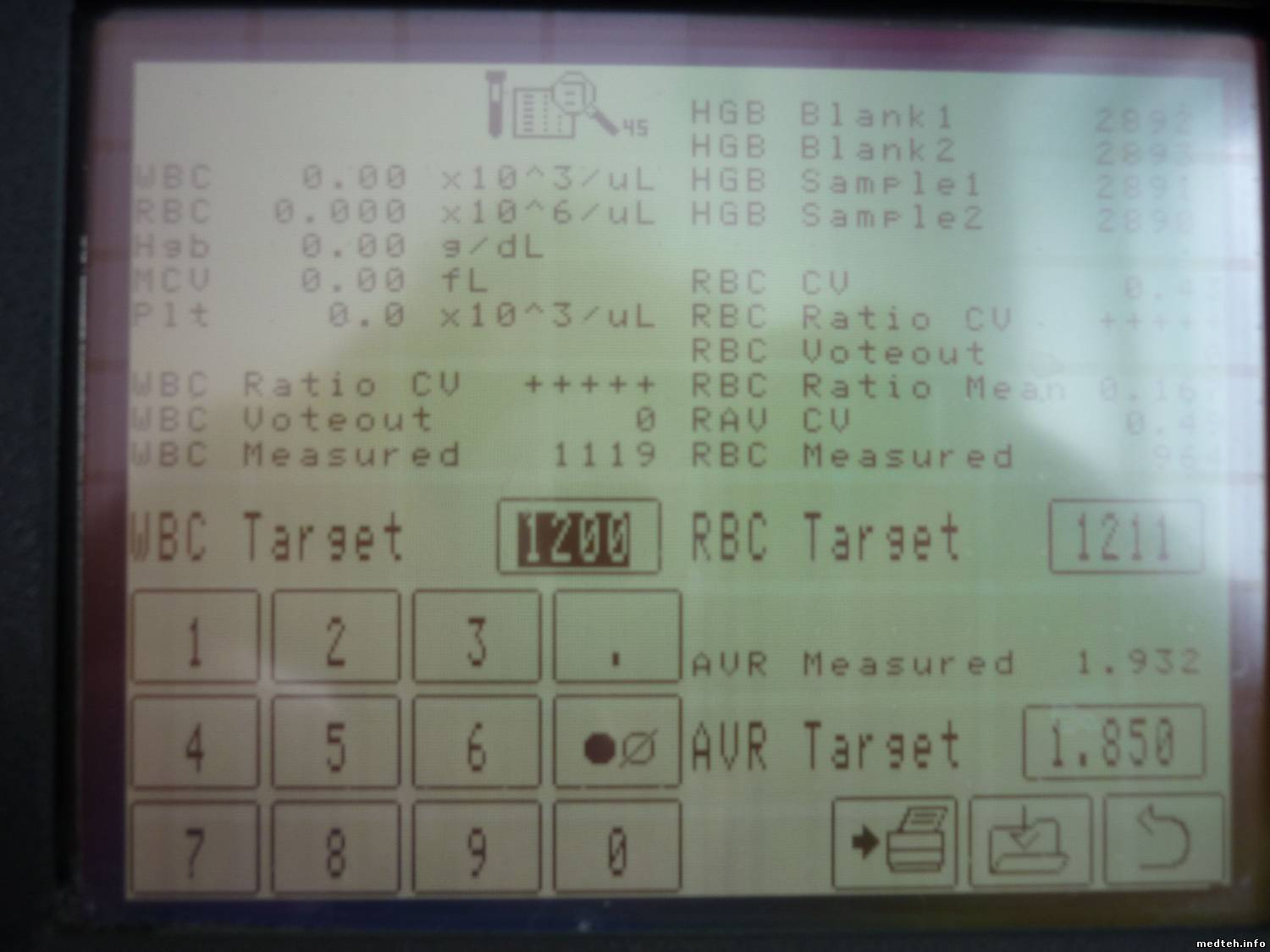

Анализатор стал закрывать WBC знаками XXXX или -----, все остальное считает нормально, причем холостая проба проходит отлично, при старте везде PASS.
В диагностике все в норме, единственное что это после каждой пробы разное значение WBC Measured и меняется от 1300 до 1800, и высокой WBC ratio CV около от 5 до 20.
Камеру счета WBC - Менял, ставил с прибора на котором все ок, все тоже самое.
Думал бы, что материнская плата, но ведь холостая проба проходит отлично?
Тест материнки в виде забора как и всех других приборов.
В чем-же природа этой хрени с анализатором, электроника или все-же гидромеханика?

Quote (AVK56)
но ведь холостая поба проходит отлично?
Если "холостой пробой" именуете старт, то он пройдёт ещё лучше, если апертуры забить полностью.

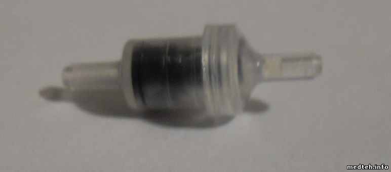

На результаты WBC сильно влияют:
1 - воздух в лизере (правда и Hgb в этом случае врёт).
2 - вата в клапане L 17 (без шуток, можно вынуть столько, что ухо вычистишь)
3 - Грязь в вакуумной камере (если хотя бы раз она переполнялась, и, в этом случае, PLT тоже врёт)
Quote (AVK56)
Есть аппарат, который при старте выдаёт одни passы, но RBC не считает совсем, при этом PLT выдаёт.
Ещё одно. Уже три аппарата на моих глазах "омолодились" до ноля. При этом слетают все калибровки (до 1.000) . Посмотри.
Пётр

Да точно как в этом посте, хочу спросить удалось ли восстановить работу тех приборов.
Диагностических окон пока не дам, т.к. не было фотоаппарата с собой, а прибор за сто с лишнем км, но там ничего необычного, кроме большого коэфф. вариации при счете WBC и WBC measured cкачет так 1380, 1650, 1440, 1820, 1550. (специально записал)
Меня вот мысль посетила, а что, если надорвалась мембрана в помпе давления (она у нас в отличие от вакуума манометром не контролируется), и не хватает воздуха для перемешивания при лизисе, т.е. лизис эритроцитов в WBC камере продолжает происходить в процессе счета, и осколки эритроцитов и создают высокий коэфф. вариации при счете?
Эритроцитов у нас где-то в 1000 раз больше чем Лейкоцитов.
Но, к сожалению, не проверил ее.
Хотя пузырьки для перемешивания поступали, правда не тремя сериями, а одной продолжительной.

Оренбург
Согласен, что для холостой пробы и получения PASS апертуры лучше забить полностью.
1 - воздуха в лизере точно нет, даже поршень 1 мл. менял.
2 - вата в клапане L 17 - но шприцем прокачивал его, когда закрыт не пропускает, когда открыть нет никакого намека на засор, качает отлично.
3 - Грязь в вакуумной камере - первое, что делаю это чищу ее, и промываю гипохлоридом, она не переполнялась и следов растворов с вакуумных трубках не обнаружено,
У меня было 5 аппаратов потерявших память до ноля.?
И кроме этого еще и GAIN WBC, RBC, PLT становятся 50, потом калибровал по латексу, а остальное по контрольной крови.
Теперь, я при случае делаю распечатку установленных коэффициентов и прячу ее в приборе, чтобы можно было восстановить.

Вата в клапане LV17 не обязательно запрёт его намертво, он вполне может и пропускать, но на результат очень влияет. Не поленись раскрути.

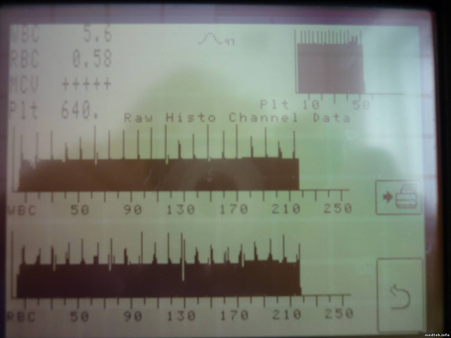

AVK56, посмотри осцилографом 200в при измерении пробы у меня появилась пульсация через 5-10мин после включения
AVK56Дата: Вторник, 10.Ноя.2009, 20:32 | Сообщение # 301
Оренбург
adapter, про пульсации это конечно мысль, но тогда бы аналогичная ерунда творилась бы и на RBC канале, т.к. 200 вольт это опорное напряжение для обеих счетных камер. Кстати как в вашем случае ведет себя прибор по RBC и WBC?
Пульсации же могут возникать из за пульсаций напряжения на входи DC->DC конвертора, следовательно это может быть виноват блок питания анализатора.
Кстати еще одна особенность подмеченная мною у ремонтируемого прибора - самопроизвольное изменение яркости дисплея, конечно не в разы, но заметное на глаз не только мне но и всей лабораторией.
Как это связано со счетом WBC, и есть ли такая связь пока непонятно.

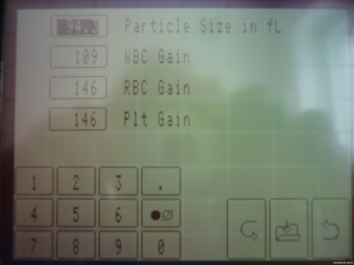

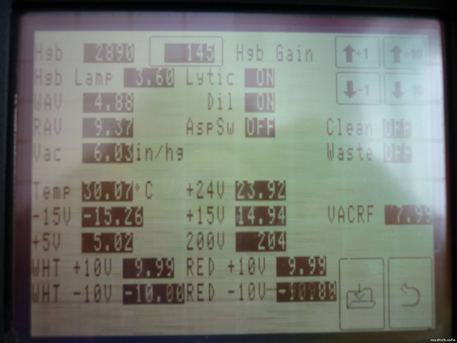

В сообщении №313 я писал о сильных разбросах показаний! Не только в цельной крови, но и контрольной! Но здесь предложили
сервисные окна! Я снова всё перепроверил и чисто случайно обнаружил, что Лизирующий был из новой партии, а Изотоник совершенно другой! Я отыскал один флакон старой партии Лизера. Он такой же партии и фирмы как Изотоник. Картина улучшилась значительно, но всё равно внезапные сбой бывают! Привожу основные Окна!

maklaud: окна как окна, только несколько замечаний:
1) Нужно отрегулировать HGB Gain, у тебя напряжение на фотометре 2890 при коэф. усиления 145, подними коэф. усиления, до значения на фотометре 3700.
2) Почему такие странные WBC Gain =109; RBC Gain=146; PLT Gain =146? Обычно эти значения в пределе 40-50?
3) Выполни латексную калибровку по латексу с размером частиц строго 93,4 фемтолитра, может и пройдет чехарда с измерениями.
4) Настройка коэффициентов усиления WBC Gain; RBC Gain; PLT Gain, также необходима при смене апертуры.
zx19Дата: Вторник, 10.Ноя.2009, 20:33 | Сообщение # 304
maklaud, последнее окно должно быть после анализа, который не получился. На чистом растворе, как сейчас, оно бессмысленно. Согласен, гейны стоят не правильные.

AVK56, это не мысль это опыт ремонта конкретного прибора и именно с такой картиной WBC больше 100 RBC в норме

Уважаемые коллеги, моя проблема с неверным счетом WBC и закрыванием результатов XXXX, из за нестабильного WBC Measuring, которое колебалось в диапазоне 1200-1900, и очень большого WBC Ratio CV, одним словом опубликованная мной в посте 315, а также очень похожая на пост 237 теперь решена.
Причиной было закупорка, а точнее слипание резинок в клапане CHECK VALVE, канала подачи воздуха для создания пузырьков перемешивания разведения крови и лизирующего раствора в камере WBC. Дело в том, что в процессе измерения пузырьки воздуха должны пройти сериями, каждая из которых, в свою очередь тоже состоит из трех частых импульсов для WBC камеры и одной серией из трех импульсов для RBC камеры. Итак алгоритм таков:
1) Игла аспирирует пробу и выливает ее в камеру WBC для первого разведения, пока игла еще в камере идет первая трехкратная серия пузырьков , готово первое разведение, но игла по-прежнему в камере, в этот момент игла забирает это первое разведение и переносит для второго разведения, которое будет выполнено в камере RBC, для подсчета RBC и PLT.
2) Второй этап игла опускается в камеру RBC, выливает смесь в камеру.
3) Тем временем в камере WBC проходит вторая серия пузырьков воздуха через CV1, параллельно подается лизирующий раствор через клапан LV9, визуально все хорошо и лизис вроде прошел и пузырьки были, и гемоглобин считается сносно, однако должна быть еще одна серия трех кратной продувки воздухом через CHECK VALVE СV3. Во-первых для подачи остатков лизирующего раствора из трубки между фитингом FY5 и штуцером камеры WBC, во-вторых, для более лучшего перемешивания и ускорения лизиса. Так вот из-за слипания резинок в CHECK VALVE CV3, не было подачи остатков лизира и финального перемешивания, поэтому лизис продолжал происходить уже во время счета WBC. Как следствие имеем нестабильное WBC Measuring и большое WBC Ratio CV, затем и XXXX на экране.
4) И четвертое, почти одновременно с последней серией пузырьков в WBC проходит серия из трех продувок воздухом в камере RBC, готова смесь для подсчета RBC и PLT.
5) Далее происходит счет сопровождаемый капельками в вакуумную изолирующую камеру.
Далее происходит промывка и подготовка аппарата к следующему анализу, подробно описывать не буду, нас это не интересует.
Вывод с такой проблемой надо проверять CHECK VALVE, канале подаче воздуха для создания пузырьков для перемешивания.
Фотография этого CHECK VALVE.
Кстати есть видео этого процесса с пузырьками и перемешиванием, но оно большое.

Коллеги, возникла следующая проблема: Сначала WBC выдавал ровно 0,0. После прочистки из задней камеры вытянул огромный сгусток, но аппарат стал выдавать или минусы или кресты. Стал сильно скакать параметр WBC Measured. Проверял эту апертуру на другом культере - работает. Апертуры других аппаратов на этом не проверял.
В чём ещё может быть причина? На всякий случай заменил вышеуказаный клапан-диод - не помогло
BodriXДата: Вторник, 10.Ноя.2009, 20:34 | Сообщение # 311
У вас сообщений: 124
Бывший медтехник-лабораторщик
Фотика под руками нет, поэтому придётся текстом biggrin
Сделал пару замеров, результаты такие:
Первый замер
WBC 15.37 HGB Blank1 3399
RBC 3.958 HGB Blank2 3400
Hgb 13.31 HGB Sample1 1798
MCV 109.40 HGB Sample2 1799
Plt 322.3
WBC Ratio CV 51.89 RBC CV 1.93
WBC Voteout 1 RBC Ratio CV 0.84
WBC Measured 4043 RBC Voteout 0
WBC Target 1700 RBC Ratio Mean 0.503
RAV CV 0.50
RBC Measured 1179
RBC Target 1198
AVR Measured 1.849
AVR Target 1.920
Второй замер
WBC 13.17 HGB Blank1 3329
RBC 3.986 HGB Blank2 3333
Hgb 13.69 HGB Sample1 1732
MCV 109.76 HGB Sample2 1732
Plt 369.3
WBC Ratio CV 7.13 RBC CV 1.84
WBC Voteout 1 RBC Ratio CV 0.87
WBC Measured 3593 RBC Voteout 0
WBC Target 1700 RBC Ratio Mean 0.501
RAV CV 0.63
RBC Measured 1162
RBC Target 1198
AVR Measured 1.887
AVR Target 1.920
Сообщение отредактировал BodriX - Вторник, 03.Май.2011, 13:34
BodriXДата: Вторник, 10.Ноя.2009, 20:34 | Сообщение # 312
Без апертуры цифры получились такие:
WBC 0,03
RBC 3.965
Hgb 13.79
MCV 111,01
Plt 349,6
Остальные параметры примерно те же что и в предыдущем посте кроме
AVR Measured 0.636
AVR Target 1.920
WAV c отключенной апертурой 15,52
WAV c подключеной апертурой 5,17 и растёт до 5,28
zx19Дата: Вторник, 10.Ноя.2009, 20:34 | Сообщение # 313
Как проходит пульс-тест? Что делал с проверкой заземления внутри аппарата, как работает блок питания? Почему всю инфу приходиться тащить?
Quote (BodriX)
WBC 0,03
так быть не должно. Плата или нарушение земли. Ищи.
LH500Дата: Вторник, 10.Ноя.2009, 20:35 | Сообщение # 314
преподаватель
Швейцария
Женева
Quote (zx19)
WBC 0,03
Без апертуры это не есть гуд. Что при этом видно на гистограмме? Пики в начале гистограммы обычно свидетельствуют о внешней помехе или о шуме в самой плате.
Измерения вы проводили с закрытой крышкой? При открытой крышке обычно идет помеха и ваши 0.3 могут быть из-за этого.
Еще, проблемы WBC часто бывают из-за клапана, идущего от апертуры к вакуумной изоляционной камере. Он может работать, но быть при этом забит внутри сгустком или просто фибриновыми отложениями. Проверить просто - открутить 4 винта звездочки и увидеть что там внутри. Грязь убрать и работать дальше.
BodriXДата: Вторник, 10.Ноя.2009, 20:35 | Сообщение # 315
LH500, Принтера нет, гистограммы посмотреть не смогу. Измерения проводились с закрытой крышкой, как и положено. Хотя я видел аппараты, которые идеально работали и с открытой крышкой.
zx19, я выложу всю инфу, что потребуется, просто фотика нет, я не знаю что конкретно ты хочешь посмотреть, а выкладывать всё что там есть я задолбаюсь blush
Сегодня посмотрю ещё раз заземления и попробую с другим БП.
Сообщение отредактировал BodriX - Четверг, 05.Май.2011, 08:36
LH500Дата: Вторник, 10.Ноя.2009, 20:35 | Сообщение # 316
преподаватель
Швейцария
Женева
Quote (LH500)
Это скорее не аппараты такие, а качество заземления и отсутствие вблизи прибора источников импульсных помех.
Таковыми являются современные блоки для питания люминесцентных ламп - дают очень сильные помехи, зарядные устройства для мобильников и импульсные блоки питания для микроскопов.
Принтер поищите, по гистограммам многое видно,- и помехи, и неверное усиление в каналах.
