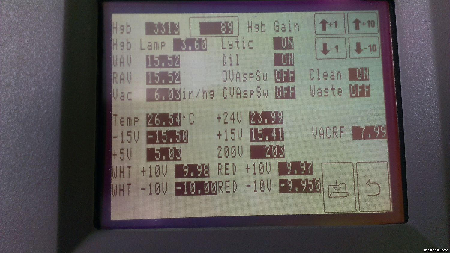

Добрый день, коллеги.
У меня такая проблема с ACT Diff 2 напряжения на аппертурах 15,52, чтобы не делал. Но есть одна особенность при отключении камер, фон по нулям, а при подключенных PLT зашкаливает. Камеры ставил другие, рабочие, полностью их от гидравлики отключал, то есть они только с усилителем связаны разъемами и все, анализ не делал заходил в диагностику и смотрел напряжение, оно все равно 15.52. Кроме замены материнской платы, что можно сделать?
И еще блоки питания на ACT10 и Diff 2 одинаковые? unknown
2953927.jpg (127.9 Kb) · 3561545.jpg (145.7 Kb) · 9392003.jpg (190.6 Kb) · 7470074.jpg (109.0 Kb) · 8448768.jpg (110.5 Kb) · 0287000.jpg (132.8 Kb)
zx19Дата: Вторник, 10.Ноя.2009, 21:03 | Сообщение # 482
Разберись с гидравликой
michailhmrДата: Вторник, 10.Ноя.2009, 21:03 | Сообщение # 483
Чита
Дилюент нормальный? Если дилюент ток не проводит то на аппертурах напряжение и будет максимальное.

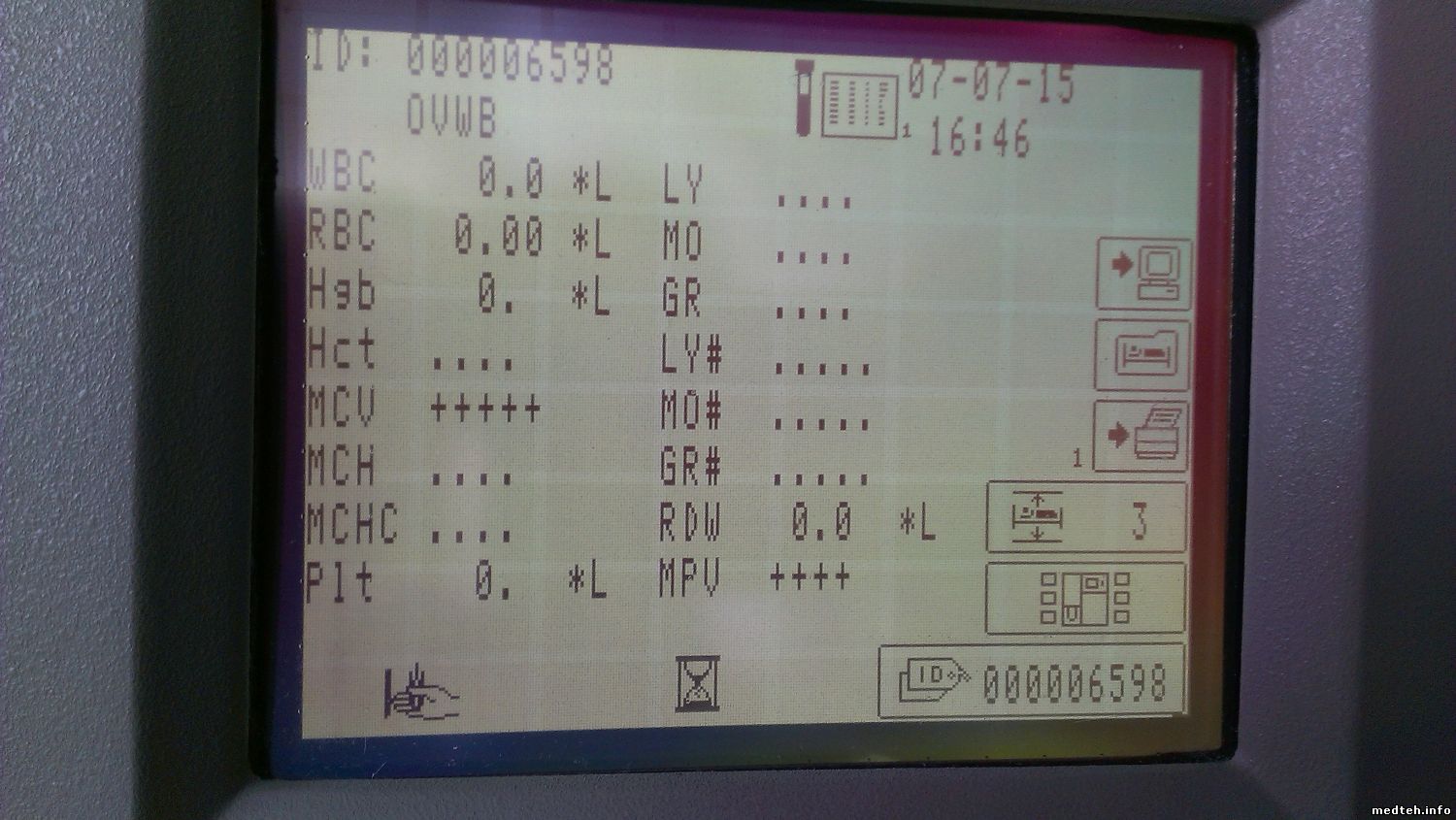

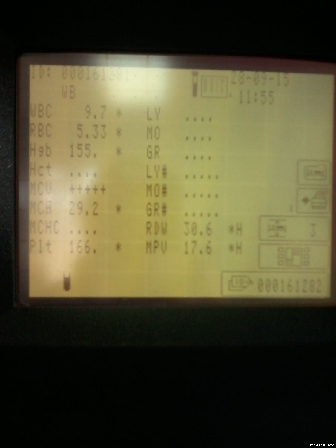

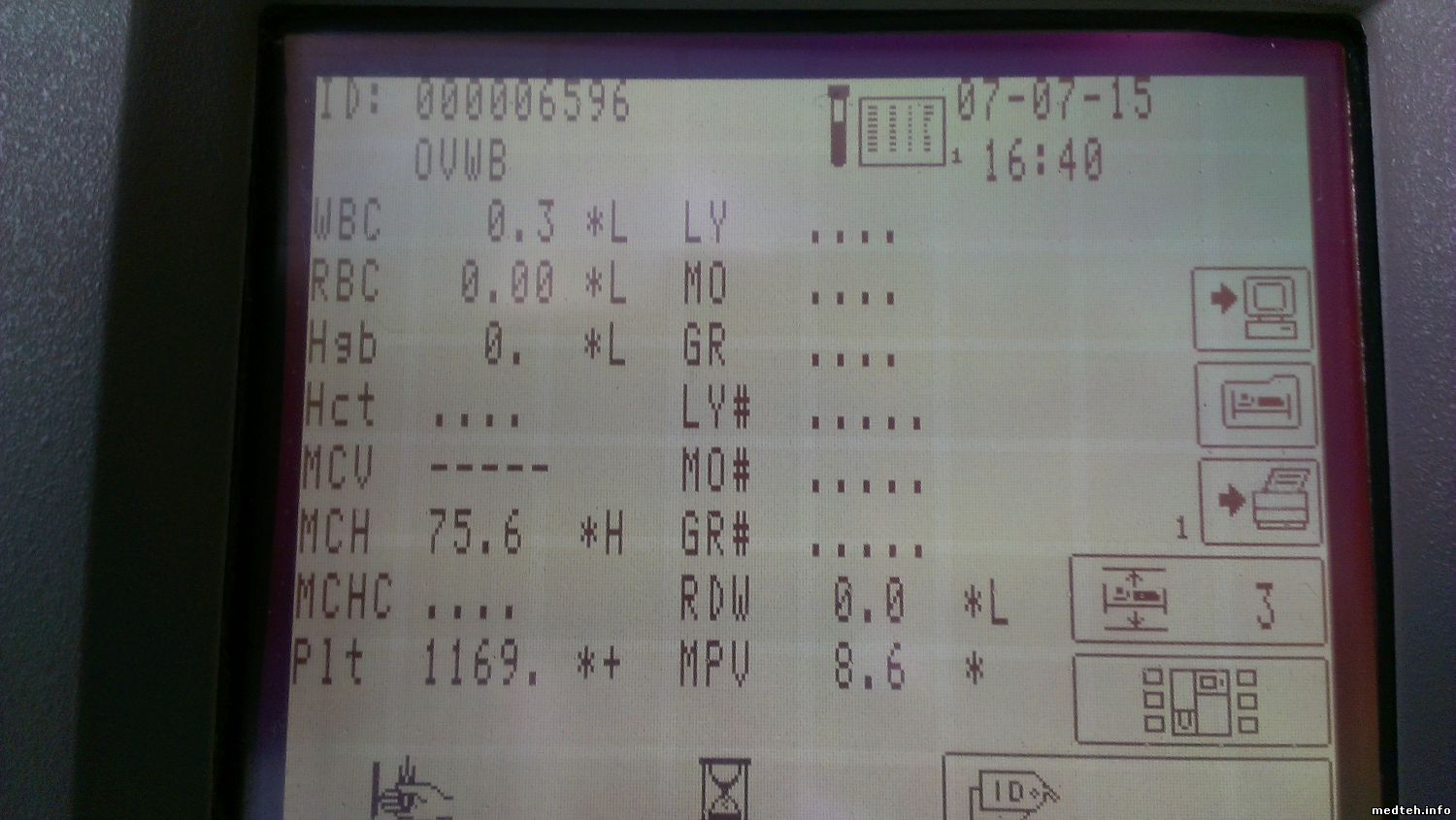

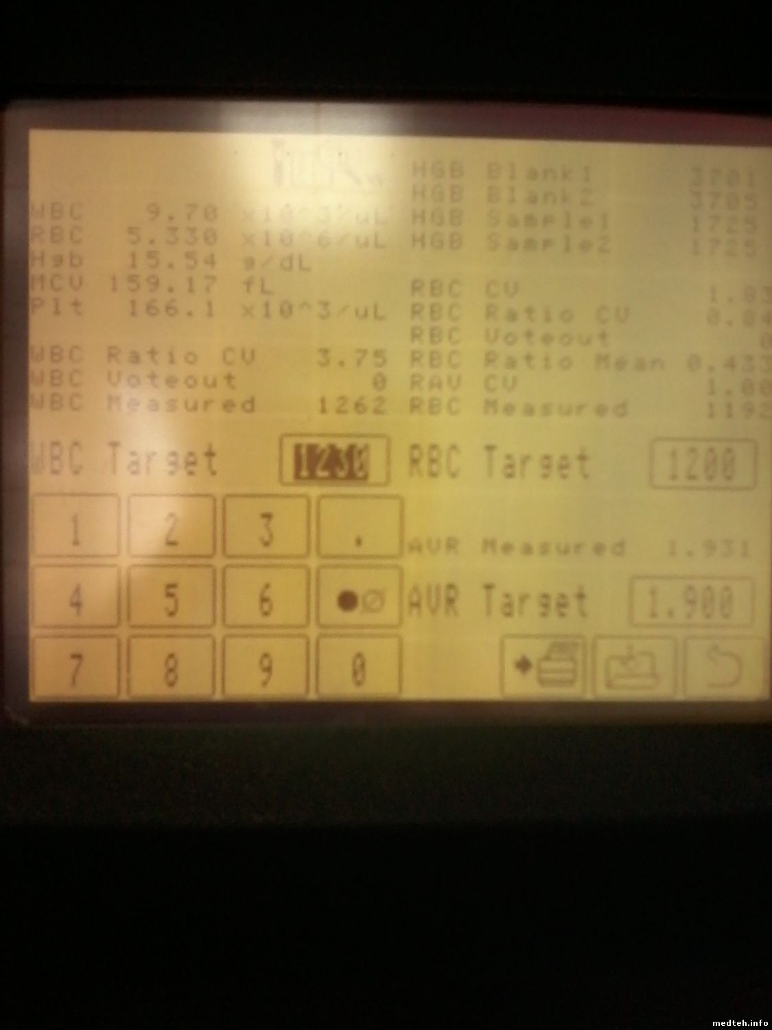

Подскажите пожалуйста: При верных WBC,RBC,HGB,PLT,
закрывает все вычисляемые . MCV завышен .
Камеры чистые . клапаны, swipfl. работают.
Принтера нет..

zx19Дата: Вторник, 10.Ноя.2009, 21:06 | Сообщение # 505
Реагенты? Что с холостой пробой? Это что за кровь?
bd29Дата: Вторник, 10.Ноя.2009, 21:07 | Сообщение # 506
У вас сообщений: 37
Средняя Волга
Реагенты -ОК (рядом МЕК работает)
Холостая - нули .
Какая-то реальная кровь.
На контроле - правильно wbc rbc hgb plt и закрывает
вычисленное почти всегда.
Калибровочный коэффициент WBC 0.9
Принтера нет
Анализатор не выдаёт расчётные параметры т. к. завышены размеры клёток (~ 2 раза).
Необходимо:
1) Поставить родной дилюент (разная проводимость дилюента приводит разному размеру клеток)
2) Проверить напряжения на апертура WBC и RBC (см. инструкция оператора)
3) Настроить усиление по каналам RBC, WBC и Plt использую латексную взвесь (см. сервисную инструкцию)
Вероятнее 1-й вариант.
