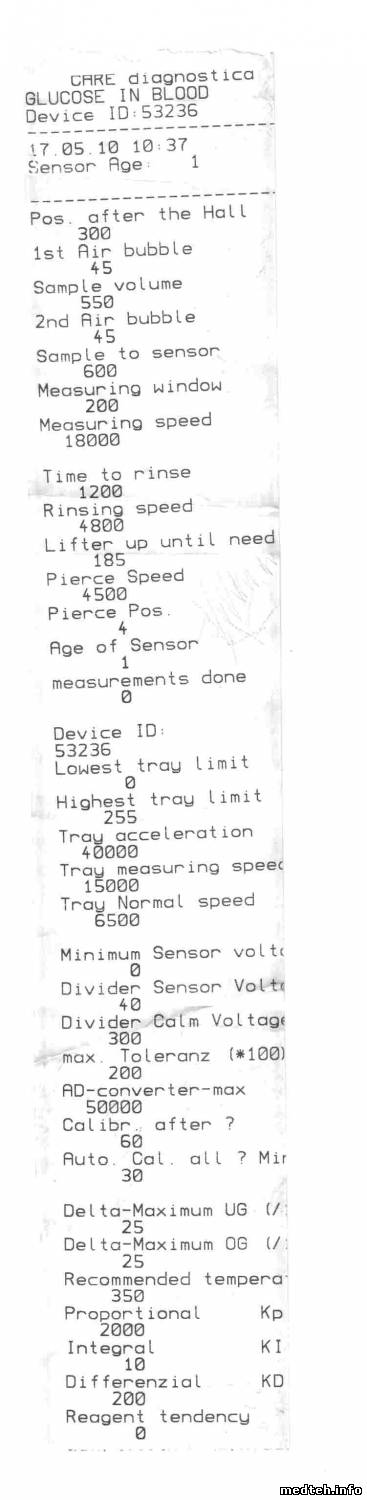

СолярисДата: Среда, 05.Май.2010, 20:04 | Сообщение # 27
У вас сообщений: 301
Набережные Челны
Ставлю новую мембрану, напряжение показывает порядка 350 мВ, но затем с каждым забором пробы, калибратора, напряжение неуклонно падает. Примерно через 30 заборов упало ниже 100 мВ. И так уже повторяется с тремя мембранами подряд. Явно мембраны бракованные, но медики говорят ремонтируй аппарат, потому что мембраны с разных партий, но от одного поставщика. Поставщику они звонили, он тоже говорит ремонтируйте аппарат (впрочем большинство так бы и ответили) Может быть я все таки не прав?

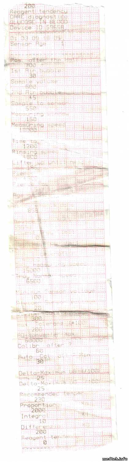

СолярисДата: Понедельник, 17.Май.2010, 15:18 | Сообщение # 36
Набережные Челны
У кого нибудь есть описание системных настроек. распечатал с разных аппаратов, отличаются сильно. качество второй распечатки не удалось сохранить (позже распечатаю еще раз). на аппарате у которого вольтаж новой мембраны падал с каждым анализом, рекомендуемая температура оказалась 470 (думаю это 47,0) . установил температуру 350. после этого аппарат работал стабильно полдня. даже с той самой мембраной, у которой вольтаж упал до 100 мВ. Сейчас вольтаж 157-163 мВ.
не может ли быть что температуру установили поставщики специально завышенную, чтобы почаще продавать мембраны? Аппарату около 2 лет, мембраны служили 1-2 месяца
СолярисДата: Понедельник, 17.Май.2010, 15:27 | Сообщение # 37
Набережные Челны
завтра схожу еще в одну больничку, сделаю распечатку с рабочего анализатора, относительно нового. кривую смотрел, похожа на экспоненциальную кривую. на колоколообразную не похожа, но аппарат калибруется и измеряет нормально.

k006paДата: Четверг, 01.Июл.2010, 14:03 | Сообщение # 39
Здравствуйте
Проблема в следующем
Двигатель подьема пробирок барахлит и хочу понять из за чего
Он сразу стоит не в нижнем положении
Делаешь ему lifter up down и происходит следующее-когда нажимаю down он идет вниз и упираясь в нижнее положение продолжает его опускать.Нажимаю stop он останавливается-далее up и он продолжает ехать вниз упершись в нижнее положение и потом начинает ехать вверх и доезжая до среднего положения останавливается. потом нажимаю вниз и он соответветственно прет наверх упирается в верхнее положение и не останавливается.опять stop потом down он снова прет вверх потом вниз и опять встает в среднее положение(т.е. пробирке не проехать из за того что он выпирает
Что я делал
Было подозрение на двигатель подьемника
Взял поставил с другого рабочего прибора-проблема осталась
Поменял мать и двигатель -все работает-поменял мать и оставил двигатель от прибора-все работает
Выяснилось что скорее всего мать
Вопрос по матери-получается нужно попробовать перепаять драйвер движка? ( A3982SLBT)
Р.S. все настройки в меню менял и ставил на приближенные к стандартным в мануалах и стандартные
Перепрошивал-поставил версию 2.09 не помогло
Вообщем может кто сталкивался с подобным
Прибору около 4 лет
Не хочется покупать новую мать если вдруг проблема ерундовая )))
Спасибо
Это был первый вопрос теперь второй
ecoTwenty
Пишет 0 на калибраторе
Как происходит-берем мембрану с рабочего прибора и буфер заодно
включаем его он заполняется прогревается и показывает 0 на калибровке
гоняю его раз 20 и он начинает показывать от 1500 до 2400!!!!!!
опять гоняю его-и он спадает раза с 5 до 700-800mv и так и остается-измерения проходят нормально калибрутся замечательно график неплохой
выключаю его в сервисе собираю везу в поликлинику-минут 20 где то) приезжаю подключаю(с теми же буфером и мембраной) опять 0!!!!
гоняю опять-опять больше 1500 и потом спадает до 500-900
Тоже самое если прибор не использовать около часа-опять 0 и опять прогнав получаем что то
В чем дело господа?
Обьясните
Спасибо
