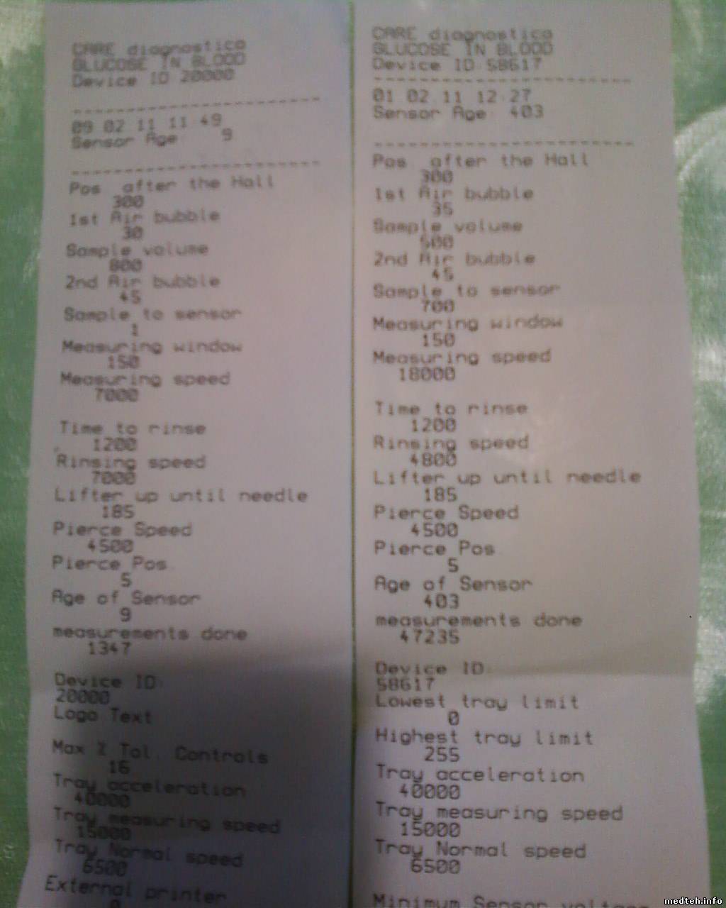

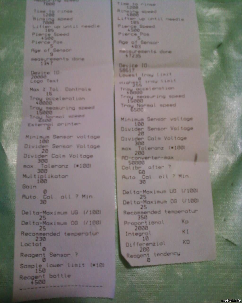

Не было проблем, да коммерсанты проклятые помогли.
Присказка:
Как обычно был объявлен конкурс на поставку расходных материалов, в том числе и на мембраны для есоTwenty, выиграла его некая фирма. Ну выиграла и выиграла, нам то что, казалось бы.
Ан нет, от этой фирмы приезжает мастер и перепрошивает аппарату "мозги" - обновляет программное обеспечение до версии 2.15Е. Вставляет новый сенсор и уезжает.
А теперь сказка:
День прошел, другой едет, и ух-ты врачи-терапевты бочку начинают катить на лабораторию что типа анализы то неверные. Ну лаборатория для порядку ещё денек по выпендриваются, контроль проходит чего-же вам ещё надо? Но сами начали присматриваться к показаниям то. И о чудо!!! Заподозрили что-то неладное, калибруется долго да не с первого раза, и анализы действительно странные, хоть и контроль укладывается. В общем «Медтехника помоги»!!!
Ну и наконец реальная жизнь:
В общем пришел на аппарат, смотрю, ну меню так ничего, «красивое», и клавиша старт наконец-то по центру и БОЛЬШАЯ (что врачам понравилось сильно).
Запускаю калибровку и честно говоря … не понял, аппарат как обычно забирает пробу — пузырек, калибратор, пузырек, всё как обычно но только очень быстро, скорость вращения помпы не меняется. Проверил с помощью графика — исследует сперва буфер, потом воздух, потом пробу, потом опять воздух, потом буфер. ну думаю ладно фигня, отрегулируем, не первый раз.
Полез в меню и удивился:
Sample volume – 800
Sample to sensor – 1
Measuring speed – 7000
начал экспериментировать менял параметры, смотрел, менял смотрел в результате долгих издевательств над аппаратом и бесцельно потраченных реагентов ничего не получилось.
Итог:
Объем образца, момент запуска измерения и скорость измерения меняются, но сопоставить измеряемый образец со временем измерения (Measuring window) не получается. Вне зависимости от заданных объемов и скорости измерения процесс затягивается раза в два больше чем объем пробы.
Впечатление, что аппарат не верно пересчитывает заданные шаги (Measuring window) в реальные т. к. угол смещения помпы на Measuring window - 150 больше 190 градусов, т. е. примерно 1300-1500 шагов (сравнение с меню Check Pumpsteps).
Отсюда вопрос: кто сталкивался и в чем фишка?
P.S.
Перепрошили 4-ре аппарата, что удивительно параметры везде одинаковые, при этом два аппарата работают в режиме, а два других имеют указанную проблему.
P.P.S
На фото распечатка параметров справа то что было до перепрограммирования, слева новые параметры от поставщика мембран.
Колесников А.Г.
DubolomДата: Четверг, 10.Фев.2011, 20:19 | Сообщение # 65
У вас сообщений: 28
лабораторное оборудование
Kolesnikov_A_G,
А можно про производителя мембран поподробнее?
Уж не Care Diagnostiks ли?
И похоже что мембрана должна быть не зеленого цвета, а голубого...

Kolesnikov_A_GДата: Пятница, 11.Фев.2011, 18:52 | Сообщение # 68
У вас сообщений: 118
Электромеханик по ремонту мед. техн
Магнитогорск
Quote (Dubolom)
Уж не Care Diagnostiks ли? И похоже что мембрана должна быть не зеленого цвета, а голубого...
Точно так и есть тёмно-голубые, почти синии. Есть опыт общения с мембранами?
Quote (Касатик)
А еще, вас не смутила разница в этих параметрах:
Меня смутила, но вчера видел руководство по установки версии ПО, там именно такие параметры указаны.
И ещё, если их меняешь то прибор ваобще как то странно работать начинает - очень долго делает анализ минуты 2-3 на каждое измерение.

DolfДата: Четверг, 17.Фев.2011, 15:56 | Сообщение # 71
У вас сообщений: 367
seatovod, Kolesnikov_A_G,
После смены ПО нужно установить границы, когда производится повторное измерение (обычно нижняя 3,5 ммоль/л, верхняя 8,5 ммол/л). Если этого не сделать, то анализатор каждый образец будет тупо мерить в дублях (что и наблюдается из рассказа коллеги).
Кроме того, нужно установить правильный серийный номер (по умолчанию встает 20000).
Касатик,
А если анализатор не видит разницы между раствором и воздухом - это с большой долей вероятности сбой контроллера помпы (случается при импульсных помехах по сети и при попытке вручную крутить помпу при включенном анализаторе). Ликвидируется как правило отключением питания минут на 10-20 (по крайней мере мне 3 раза помогало еще и со старыми версиями). Так что по-пробуйте, коллеги - должно получиться.

Kolesnikov_A_GДата: Воскресенье, 20.Фев.2011, 16:17 | Сообщение # 73
Магнитогорск
Dolf, в четверг думал что справился, а в пятницу к вечеру опять появились странные сомнения.
в понедедльник пойду снова на тот же самы "исправный" аппарат опять получается два дня отработал и сбой.
Как пояснение к моему вопросу прикрепляю переписку с Юнимед. может кому интересное что покажется
7201521.txt (5.9 Kb)
Колесников А.Г.
