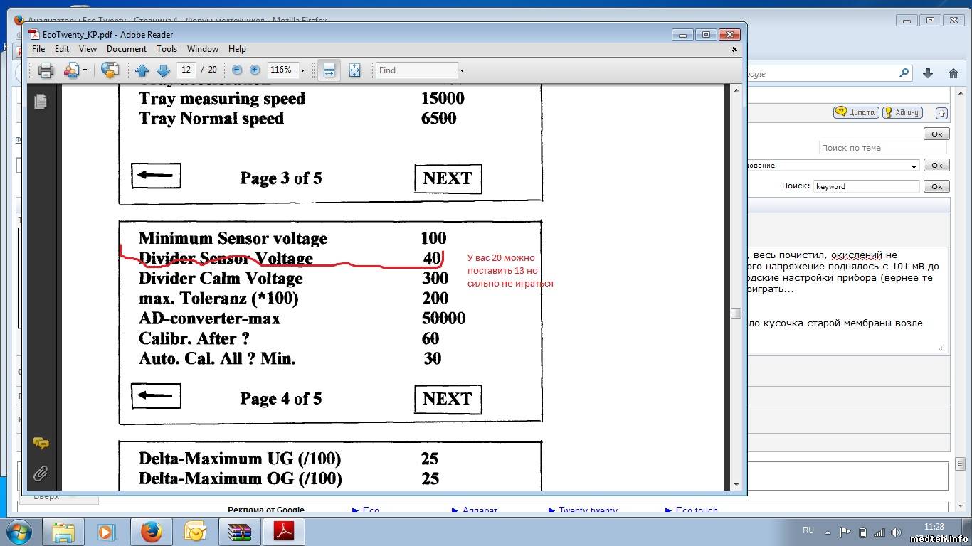

Жидкость новая, две мембраны попробовал, изменений нет. Блок вытащит, весь почистил, окислений не заметно. Изменил температуру на с 230 на 350 и увеличил Sample to sensor с 410 до 700. После этого напряжение поднялось с 101 мВ до 175 мВ. Обрадовался, отдал в работу. Через 4 дня напряжение упало до 117 мВ. Прикладываю Заводские настройки прибора (вернее те настройки, с которыми достался прибор). Может кто подскажет какими параметрами еще можно поиграть...
Если чистая гидравлика и точно хороший контакт в пружинном механизме, посмотрите чтобы не было кусочка старой мембраны возле уплотнит. кольца! Можно поменять как на вложении, но это только делитель!

GreD, спасибо, на будущее пригодится. Повторюсь, моя проблема решилась перепрошивкой прибора до версии 2.17Е

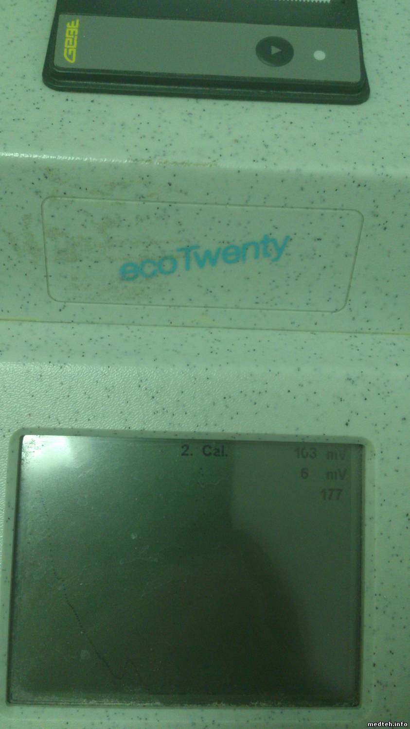

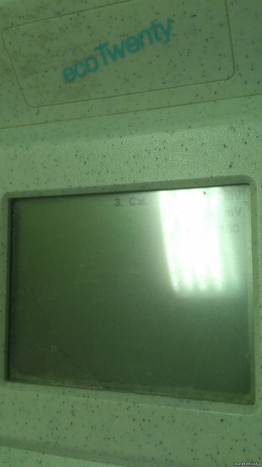

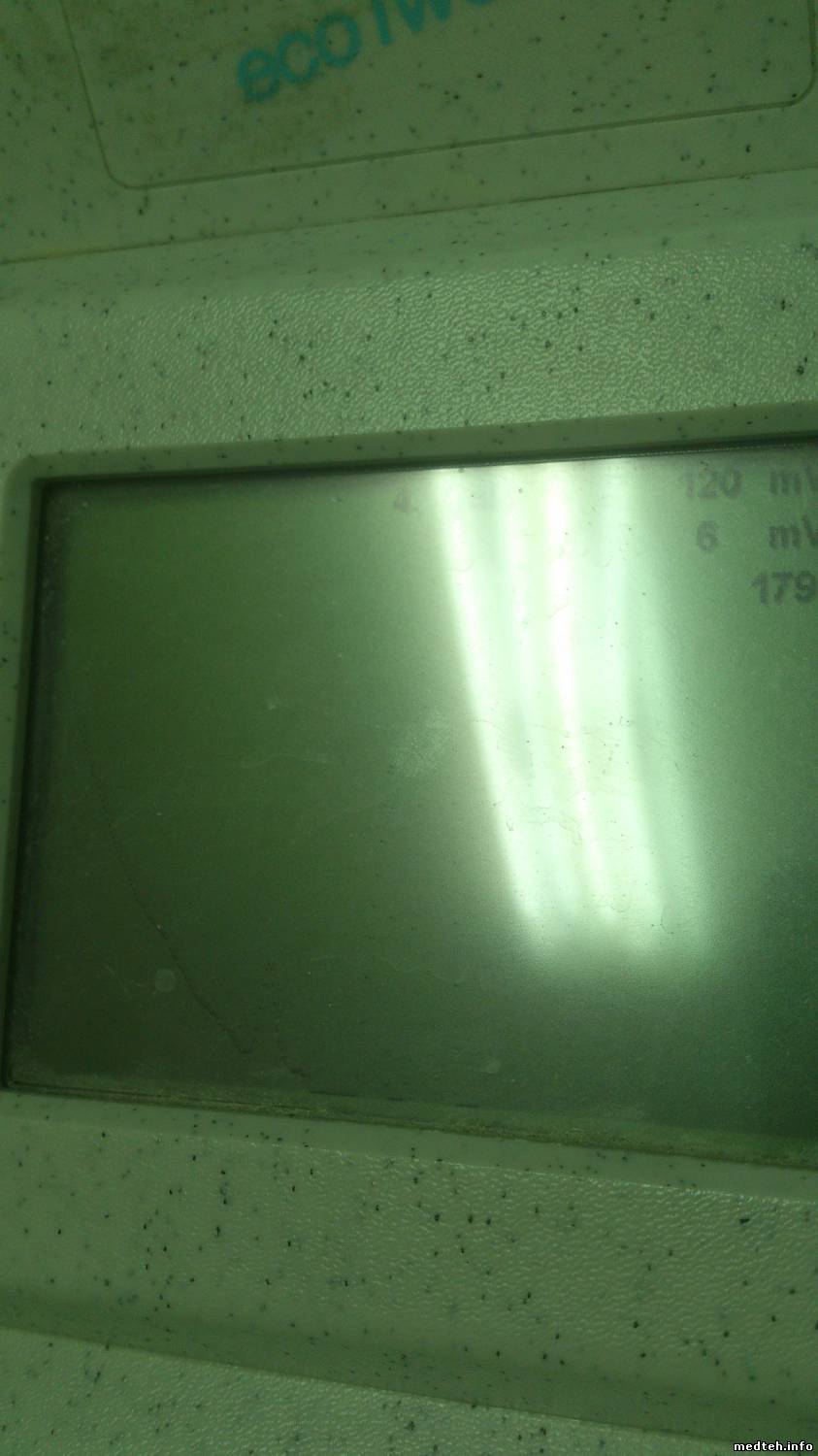

Возникла проблема с Еко Твенти. Работает на зелёных мембранах.на новой мембране показывает около 100 мВ, при этом нестабильно, может и 70-80 выдать, может 130-160. Кривые не очень хорошо видно, но я их во вложение залил. в правой части есть еле-заметные пики. проверил клапан, почистил его, почистил иглу и гидравлическую систему - вроде все в порядке. Менял клапан, иглу и мембрану от другого прибора - ноль результата. При этом есть ещё такая особенность: при поднятии и опускании пробирки механизм подъема делает лишние шаги - то есть упираясь в крайнем положении моторчик продолжает ещё некоторое время пыхтеть. В тесте тоже самое. Пузырёк разделяющий калибратор с системным раствором один, но вот трубочку от иглы пробозаборника до сенсорного блока я туда-сюда снимал-одевал и возможно путь жидкости изменился. Как и какими настройками конкретно можно поиграться, чтобы отрегулировать момент измерения и попадания на мембрану образца? Что сделать с подъёмником и как интерпретировать мои калибровочные кривые? Заранее благодарен за ответы!
