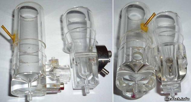

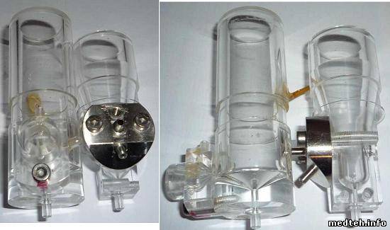

Имеются две камеры от аппарата типа Micros 60.
От каких аппаратов эти камеры и как узнать какие там апертуры стоят?
50-ки или 80-ки (для какой камеры WBC или RBC)?
http://www.medteh.info/_fr/45/9774563.jpg
Сообщение отредактировал les_nik_178 - Пятница, 17.Фев.2012, 11:47

Quote (les_nik_178)
Quote (les_nik_178)
сам понял, что спросил?
les_nik_178Дата: Среда, 29.Фев.2012, 09:50 | Сообщение # 9
У вас сообщений: 1094
Far East
Ага.
Есть две камеры. С какого аппарата неизвестно. Аппарат по функции похож на микрос. Вроде все понятно.
Sergey62Дата: Среда, 29.Фев.2012, 09:50 | Сообщение # 10
У вас сообщений: 358
лабораторная и рентгентехника
Томск
День добрый
Камеры похожи М-60, левая на фото напоминает камеру от М-45, там измерения проходили по очереди, поэтому одна камера. Справа похожа, но не хватает ребер жесткости ( может быть, и такие были ), отличить камеры можно по наличию фотометра - это будет лейкоцитарная камера. Либо под микроскопом посмотреть апертуры и сравнить диаметры, либо измерить, если есть объективы с линейкой.
Удачи
SmithyДата: Среда, 29.Фев.2012, 09:50 | Сообщение # 11
Камеры от аппарата Cobas Minos STX. Аппарат конца 80-х. Micros 60-его продолжение.
Сообщение отредактировал Smithy - Четверг, 29.Мар.2012, 10:13
nick7799КИевДата: Среда, 29.Фев.2012, 09:51 | Сообщение # 12
У вас сообщений: 121
Гвинея
Столица
На фото лейкоцитарные камеры... Та что слева - Cobas Minos, та что справа Micros 45 (при желании можно приспособить и под 60-й)
Сообщение отредактировал nick7799КИев - Четверг, 08.Ноя.2012, 11:41
