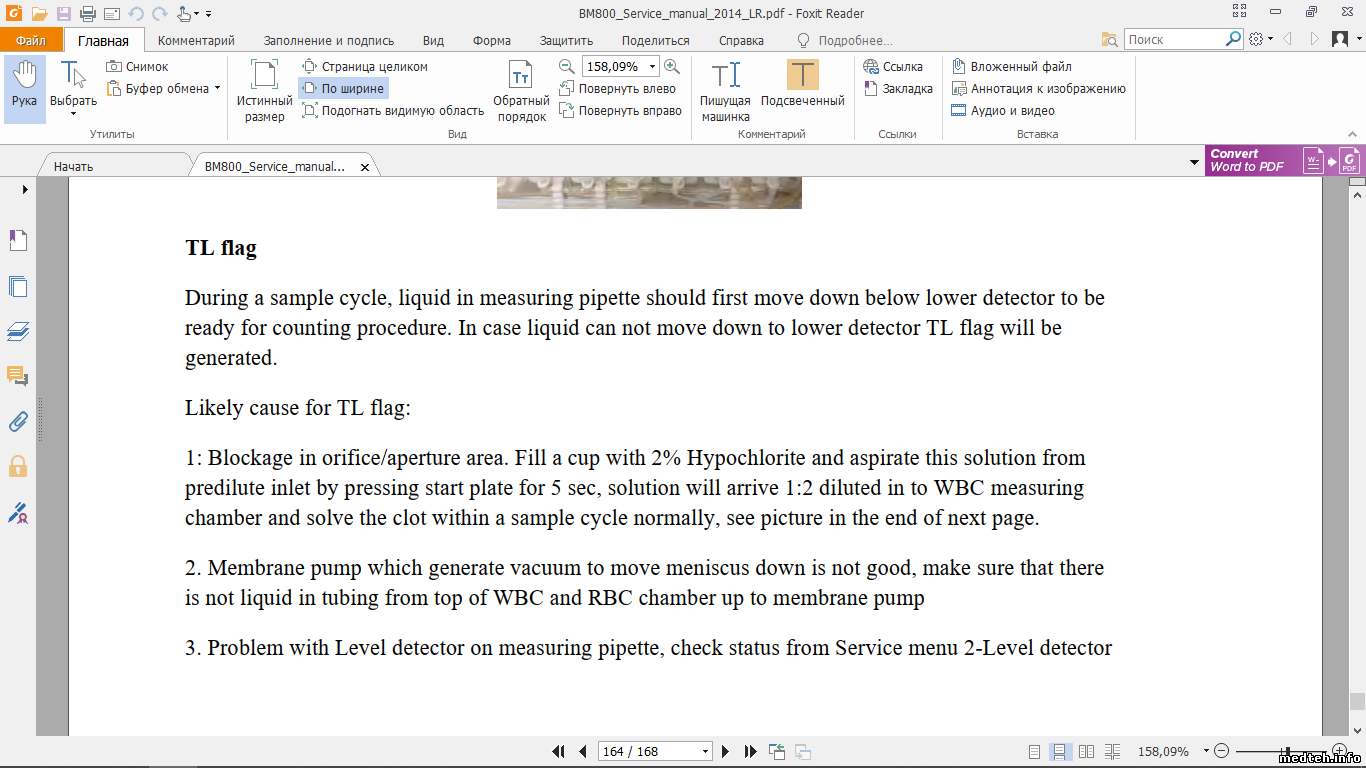

Проблема с WBC - нет показания, флаг tl, правая стеклянная трубка не заполняется.
Помпу нижнюю чистил, качает хорошо.
Какие будут мысли? )))
При промывке трубка заполняется.

Ув. webfox, попробуйте сделать так:
- заполните белизной лейкоцитную камеру на 10 - 15 минут, потом сделайте clean orifice, заполнение через prime cycle - проба.
Обычно помагает.
Нижная часть помпы - только для крови, верхная для заполнения. Но, если с ней проблемы, то будут другие флаги.

Serg74Дата: Суббота, 24.Окт.2020, 15:13 | Сообщение # 484
У вас сообщений: 1101
Инженер лаборатория ИВЛ
webfox, посмотри по ссылке из сервиса.

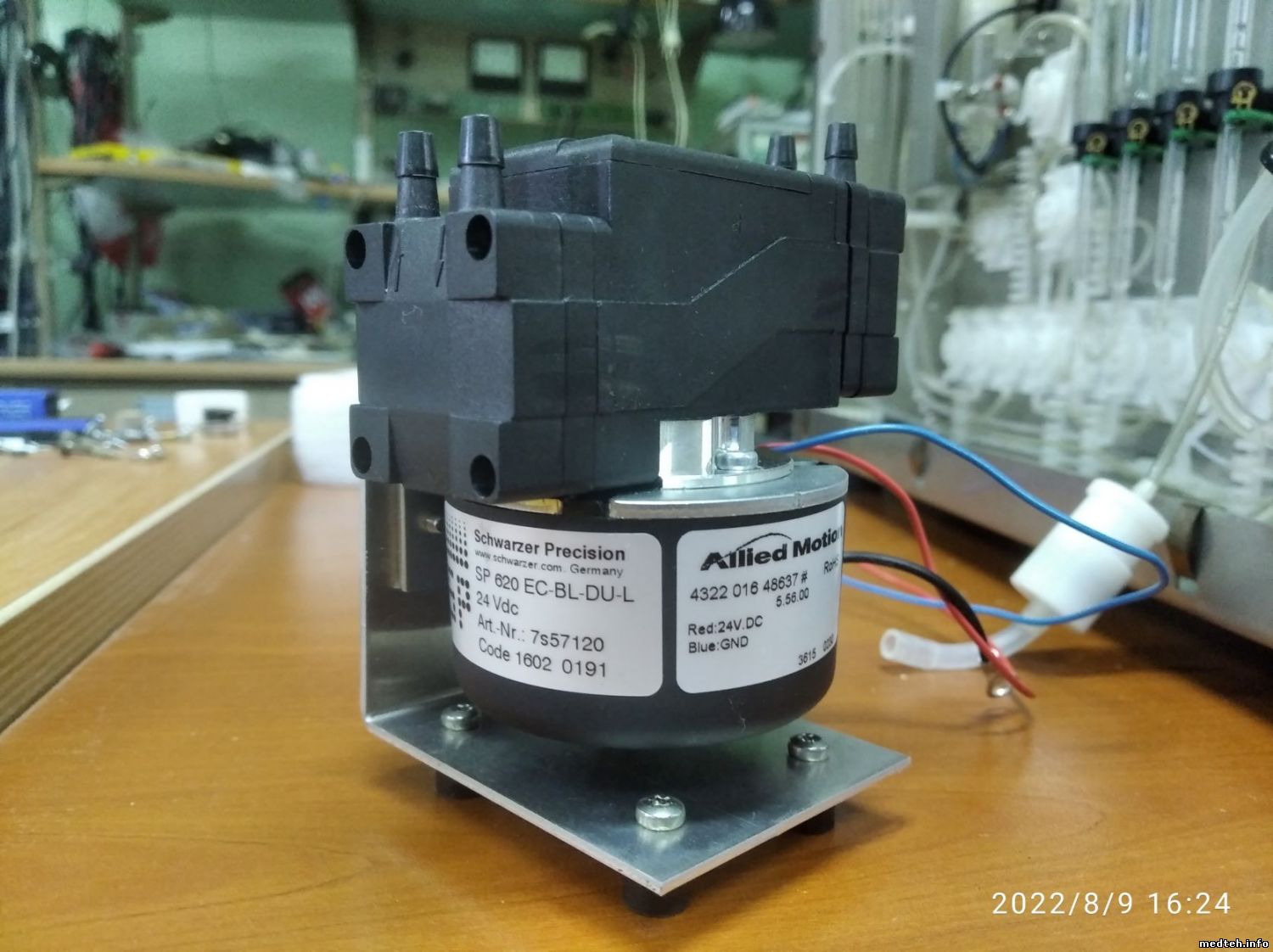

Приветствую!
У меня аппарат Medonic М20, проблема с нижней помпой, которая двуглавая. Одна половина головы не создаёт нужное разрежение, проще говоря не качает.
Можете подсказать, есть ли для неё ремкомплект прокладок, или искать целиком помпу.
Прокладки, чистил, сушил, хватает на месяц работы и по новой. Может чем заменить её? ...

Ув. arskir29, самый простой способ найти новую помпу.
В руководстве Бул пишут, что есть ремкомплект, но его не предлагают ...
Если у Вас есть старый аппарат Бул СА 520/620, то резинки в его помпе те же самые, что и у М32 серии, их можно заменить.
Иначе, к сожалению, надо приобрести новую ...
Можете не снимать её, а с трубки в безлизной и через Pump and Valve test - очистить помпу. Она работает, когда удерживаете кнопку "whole blood" - надеюсь, Вы это знаете.
С уважением.

arskir29Дата: Понедельник, 22.Авг.2022, 03:02 | Сообщение # 489
Иркутск
tzaneff, спасибо!
Да, я уже понял, что официальный выход из ситуации это новая помпа. Т.к. официалы сказали, что ремкомплект не поставляется ... А новую помпу - пожалуйста.
Меня выручили сгоревшей б/у помпой Томас (сделано в Германии), с неё взял лепестки клапанов, они как в оригинале, и в ОТС. Но прокладка вот, другая, её не менял. Время покажет, как надолго хватит.
tzaneffДата: Понедельник, 22.Авг.2022, 10:29 | Сообщение # 490
У вас сообщений: 152
сервизный инженер
Болгария
Трявна, Болгария
Ув. arskir29, рад что у Вас решилось. У меня уже 10 лет ..., а может и больше, в аппарате, где есть такая помпа. Только возникали проблемы с резинками клапанов, с мембраной - никогда.

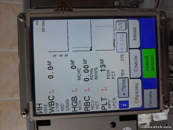

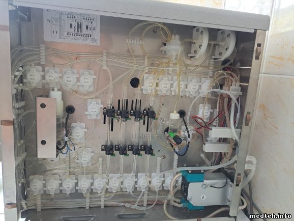

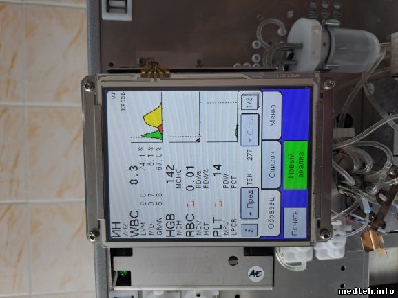

Добрый вечер.
Подскажите, пожалуйста, где искать проблему - перестали показываться результаты PLT и RBC.
Промыл камеры гипохлоридом (замачивал 15 мин). Все трубки во всех клапанах покрутил, подергал. Промывку от сгустка сделал (отключал поворотный клапан и шприцом промывал). Поворотный клапан меняли примерно 6-ть месяцев назад, но когда заходил отключать поворотный клапан, он был уже отключен (возможно такое?) Заполнение камер, M1, M2, Dis 1, Dis 2 одинаковое. Соединение трубок сзади анализатора проверил.
Прикрепляю фото холостой пробы и крови.
Точно? ...
Может лизирующий с изотоническим перепутаны?
evgenij026Дата: Понедельник, 24.Апр.2023, 21:59 | Сообщение # 493
У вас сообщений: 99
Ессентуки
Блин, простой вопрос немного озадачил меня. Вроде, всё правильно с подсоединением.
В среду перепроверю (может даже завтра).
tzaneffДата: Понедельник, 01.Май.2023, 12:39 | Сообщение # 494
сервизный инженер
Болгария
Трявна, Болгария
Уважаемый evgenij026, у Вас М серия? ... См. сообщ.1 темы.
Если да, то к сожалению, у неё плата усилителя вместе с материнкой ...
Проверьте, пожалуйста, /если, конечно, хотите/ соединение RBC камеры с усилителем, можно и поменять кабели обеих камер, чтобы быть увереным, что проблемы не в электронике. Иначе, обычно, если растворы перепутаны, то у Вас не будет красный, правда, из-за того, что первая дилуция с лизером, и все "красные" уничтожены будут ...

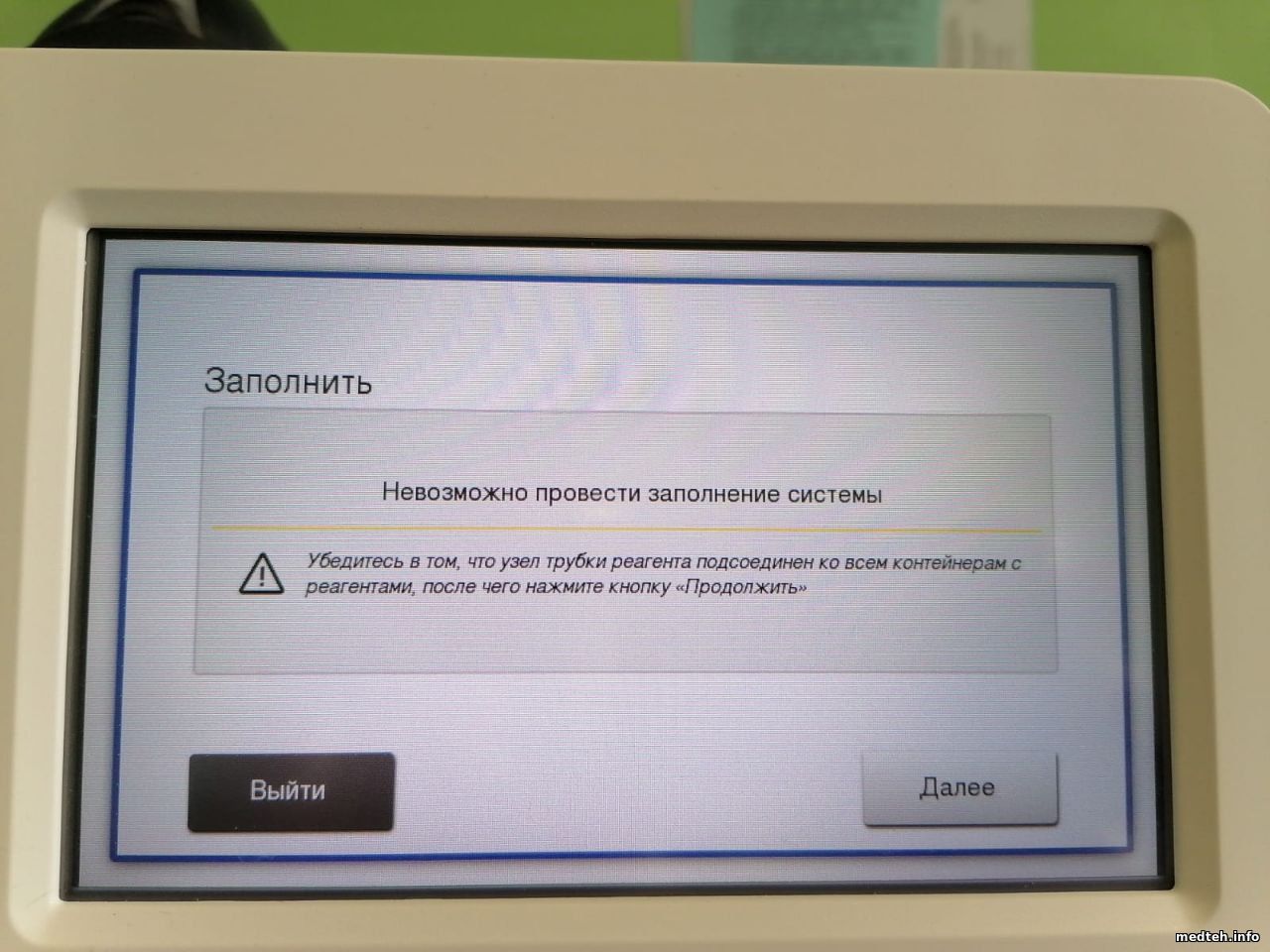

Добрый вечер, коллеги.
Анализатор Medonic М32 вначале выдавал флаг TL, начали делать промывку, слили лиз и дюлент, залили гипохлорид, замочили, слили гипохлорид, начали заполнять, начал выдавать ошибку невозможно провести заполнение системы.
С чем может быть связана данная проблема?
инженер Leshqatt06, см. информацию в сообщ.1.
Сообщение отредактировал Leshqatt06 - Понедельник, 19.Фев.2024, 20:23
AlexiumДата: Вторник, 20.Фев.2024, 18:33 | Сообщение # 496
Связана с невозможностью заполнить систему, жидкость в дозирующих пипетках не обнаружена.
Не усердствуйте с хлоркой, так анализатор можно в полную неработоспособность привести.
vvpДата: Вторник, 20.Фев.2024, 18:34 | Сообщение # 497
У вас сообщений: 404
Leshqatt06, жидкостный датчик, который на трубке, не видит реагент.
Прозвонить провода, промыть, почистить контакты датчика для начала.

tzaneffДата: Среда, 06.Мар.2024, 20:25 | Сообщение # 498
сервизный инженер
Болгария
Трявна, Болгария
Привет ув. Leshqatt06.
Если хотите заполнить систему гипохлоридом, то самый простой способ вставить обе трубки в его, и сделать несколько раз Pryme System, потом промыть дистиллированной водой, и наконец реагентом.
И так, у Вас сообщение, что невозможно залить систему ... - можете проверить работают ли у Вас датчики жидкости в сервисном меню, или сделать это:
Возьмите Коннектор F-841, сделайте внутри него коротное замыкание обеих проводов и поставьте его вместо датчика жидкости - он Вам всегда будет показывать что жидкость есть.
Или как ув. vvp, проверьте оба кабеля, возможно где-то нет соединения.
С уважением.
