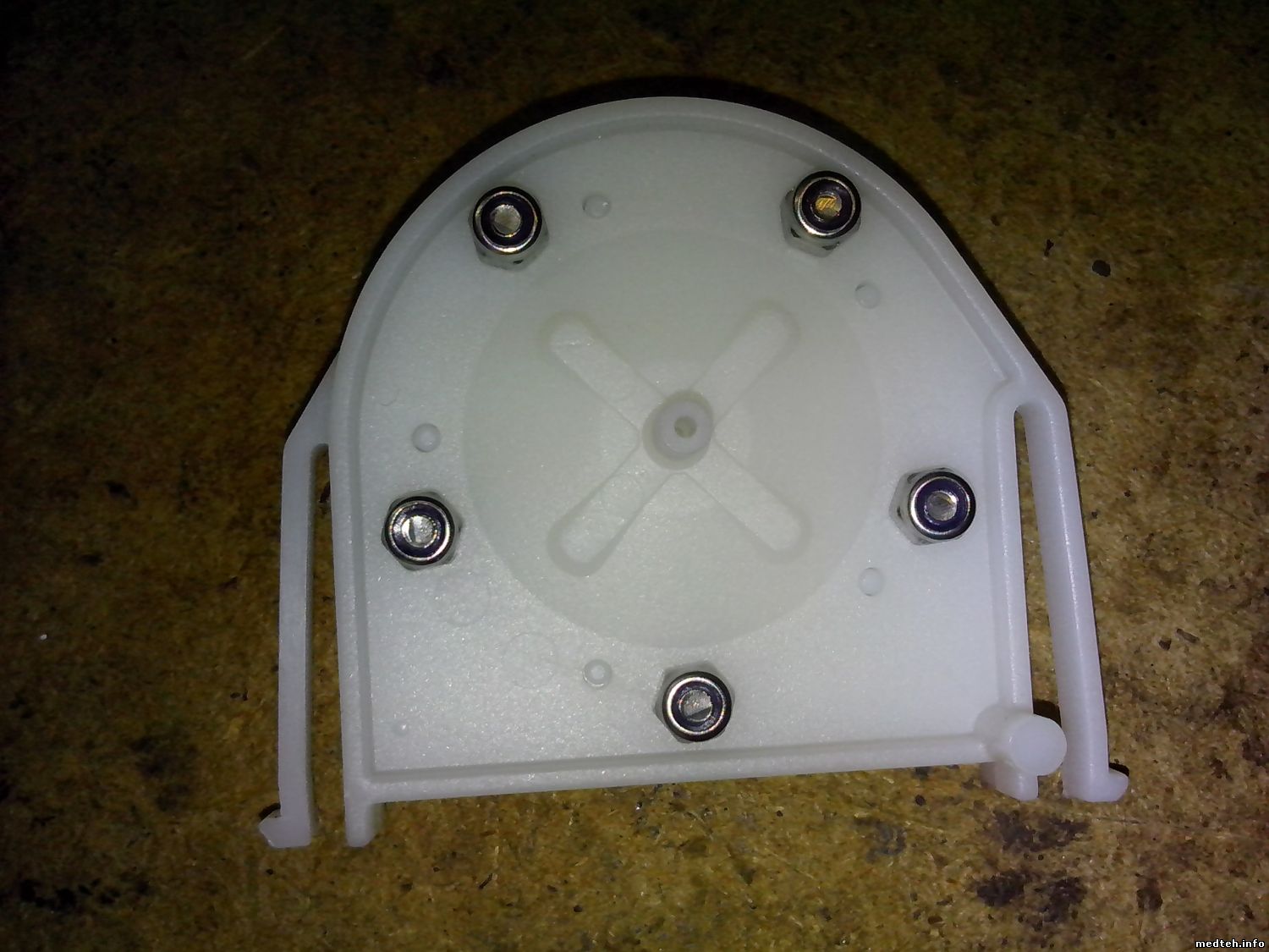

Alexium, мембрана растянулась shok поэтому надо менять, либо колхозить из чего то. Фото не очень четкое, но видно, растяжка забирает практически весь рабочий объем, и переворачивать бестолку.

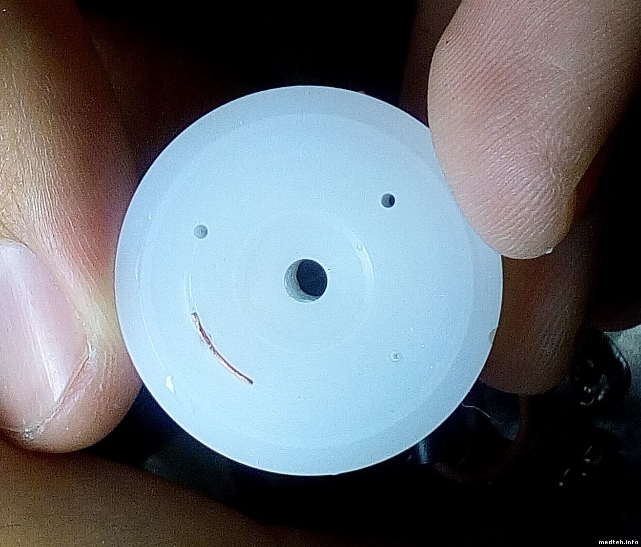

Доброго времени суток! Подниму тему, хоть и прошло более года с момента последнего сообщения в чате.
Итак, в одной отдаленной поликлинике лаборанты пытались самостоятельно прочистить засор (естественно, с их слов информация), как позже выяснилось - с помощью медной проволоки. В результате просятся под замену поворотный клапан (при разборке обнаружился внутри кусочек проволоки) и пластиковая трубочка внутри заборной иглы. Промывка с разборкой клапана слегка улучшили работу, но проблемы остались, Буду рад любой помощи в приобретении клапана или его комплектующих для замены, а также вставки в заборную иглу. Моя почта: agamid69@mail.ru
Сообщение отредактировал DM17 - Четверг, 08.Ноя.2018, 20:10

DM17, Доброго дня, коллеги!
Судя по изображению, поворотник весьма сильно "изнасилован"

Dolf, вы правы, прибору досталось. Полагаю, что пытались своими силами лаборантки очистить от тромба. Спасибо за информацию!

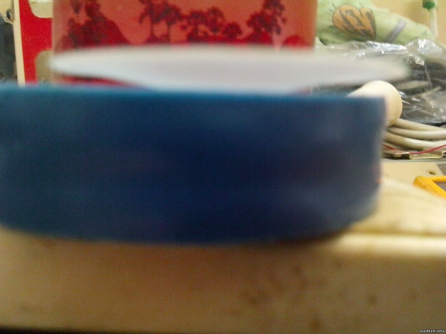

На стекло кладёшь шкурку 1 номер, берёшь элемент поворотного клапана (который у тебя в руках на фото) и аккуратно, без особого нажима трёшь его до исчезновения выработки, не забывая поворачивать. Меняешь шкурку на 0 и полируешь окончательно. При необходимости обновляешь калибровку и ... в атаку ещё лет на 10. Проверено.
Пётр
Сообщение отредактировал pyo5 - Вторник, 13.Ноя.2018, 10:45

Что касается полировки наждачкой - не могу ничего сказать, не пробовал.

Dolf, много раз полировал, мелкой шкуркой водостойкой которой в автомобильной малярке работают. Еще очень хороша американская 3M паста полировальная!
А пружиной сзади все равно подожмется к диску с отверстиями.

pyo5, навестили аппарат (Сообщение # 454), клапан которого восстановили по вашей методике. Работает уже 10 месяцев. Так что совет реально работающий. Спасибо еще раз!
