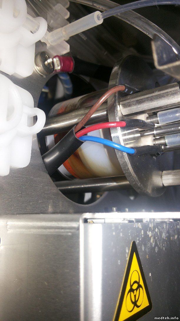

Mkarch93Дата: Четверг, 27.Окт.2016, 15:43 | Сообщение # 369
Может кто сталкивался?
Есть следующая проблема с двумя медониками. Проблема одинаковая заключается в следующем:
Аспирация пробы продолжается очень продолжительное время, при этом аппарат забирает значительно больший объем пробы чем должен (критично при постановке контрольной крови). Затем аппарат выполняет цикл счета и выдает нормальные цифры, однако на бланке при этом флаг - AF: ошибка аспирации пробы.
Сняв переднюю крышку, можно убедится в том что трубки обвязки поворотного клапана не засорены.
В чем может быть дело, кто подскажет? unknown
Serg74Дата: Четверг, 27.Окт.2016, 16:43 | Сообщение # 370
У вас сообщений: 1101
Инженер лаборатория ИВЛ
Mkarch93,
проверь помпу - в них она двухконтурная, один отвечает за пробозабор и очистку иглы - это нижний контур. Верхний за измерительную часть. Плюс хорошенько промой прибор, у меня их два - там где 100 проб в день раз в месяц защита от сгустков, раз в квартал полная промывка по полной. На второй приходится 200-300 в день, поэтому промывки чаще. За два года больших проблем не было, намотали по 40000.
tzaneffДата: Четверг, 27.Окт.2016, 18:02 | Сообщение # 371
У вас сообщений: 152
сервизный инженер
Болгария
Трявна, Болгария
Ув. Mkarch93, у Вас есть проблемный сензор крови на поворотном клапане - кондуктометричный. Он на пин 1 и 3. Нормально кров /в зависимость от состоянии низний контур вакуумный нанос/ идет на 1,... 2 сек. Если в продолжением 10 секунды, у сенсора нет реакции, то цикл начинается. Проверьте состояние пинов, вполне возможно у Вас проблем с тот клапане, и есть кров, которая мешает контакт сенсора. Или проводник не дает контакт... Можно сделать так, что кров идет в клапане на время - на англ. - Menu/Adance/Setup/Setup Menu 2 или 3 - там есть Blood Detector. Если он "0", то сенсор работатет, и там можно настроить время, как угодно.
Иногда "AF" получается, если Вы запустили кров как blank профиль.
Если у Вас нанос не работает как надо, то не будеть восспроизводимости результатов.
Можно ли сделать картинка поворотного клапана?
Извините про большой пост, хочу Вам помоч.
С уважением.
AlexiumДата: Четверг, 27.Окт.2016, 19:43 | Сообщение # 372
Проблема в поворотном клапане, у меня так было, пользователи перешли на Реамед/РМК и за 3 месяца так загадили им аппарат, что датчик крови перестал срабатывать. На изотон и гипохлорит срабатывет, на кровь нет. Скорее всего трубки на которых надеты "пружинки" изнутри покрылись белком, как вариант разобрать клапан и почистить или удалить отложения "химией".
Mkarch93Дата: Понедельник, 31.Окт.2016, 09:01 | Сообщение # 373
tzaneff, Alexium,
Спасибо за совет!
Зашел в меню Blood Detector, там стояла цифра 1 = Air. И она не менялась ни под каким предлогом. Таким образом было установлено что проблема действительно в датчике крови.
Время работы настроить тоже я не мог, по этому полез в клапан, предварительно его сфотографировав чтобы собрать как было потом. Разобрал клапан, почистил-прополоскал, собрал.
Все работает, но клапан начал капать - как писали в одной из соседних тем. Разобрал заново, и собрал по плотнее, стало все ОК.
За одно, решил прочистить механические фильтры сеточки справа около помпы. Разобрал выгреб оттуда кучу грязи, прополоскал в хлорке, собрал.
Как итог:
Забор крови 1-2 сек, цифры контроля хорошие, подкалибровывать не пришлось. Лаборантки в восторге.

black_furyДата: Пятница, 04.Авг.2017, 18:21 | Сообщение # 396
У вас сообщений: 568
Jase, выше смотри посты! Не надо дэзу кидать без подтверждения, просто аппарат не мылся в связи с неквалифицированными сотрудниками...
volgaДата: Пятница, 04.Авг.2017, 19:19 | Сообщение # 397
специалист
Ракетный
Цитата Jase ()
у кого так было?
У меня такая же фигня была и тоже на Реамеде. Не придал сначала этому значение, так как он один работал на этих реагентах (остальные на родных), поэтому не было статистики. Но похоже все таки дело в реагенте, на других такой ржи не замечал ни разу
black_furyДата: Пятница, 04.Авг.2017, 19:54 | Сообщение # 398
volga, я на родных такое замечал!!!
DolfДата: Понедельник, 07.Авг.2017, 09:41 | Сообщение # 399
У вас сообщений: 367
black_fury, volga, Добрый день, коллеги!
Что касается "родных" - это когда "некая контора" (например из Н.Н.) ставит реагенты с штрих-кодами, сканированными с оригинальных реагентов?
А попробуйте-ка залить в BMW (или "Мерин") масло, которое рекомендуется для ВАЗовских машин!
Сразу ничего не произойдет. Но с течением времени - увидите результаты....
Что и подтверждается для этого анализатора.
P.S. Кстати, совсем не факт, что это реамедовские реагенты такое действие оказывают на поворотник. Я встречал ситуацию, когда причиной были реагенты медлакоровские (Питер).
А теперь, с развитием "нанотехнологий", все, кому не лень, пытаются "сварить" реагенты и "вцуропить" несчастным "мышкам".
И "расхлёбывать" "это безобразие" приходится инженерной службе.
Продолжатель династии
